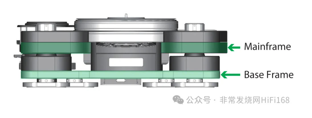

巨型主机身采用 A7075 打造 —— 这正是标志性的 Air Force One 所使用的同款超高强度铝合金,为机身刚性树立了全新标准。与之配合的悬挂部分,则采用了更具柔韧性的 A5056 铝合金,该材料正是因其出色的吸振特性被专门选中。此外,主机身的底部配备了径向排列的 SUS304 不锈钢加强筋,同时实现了机身阻尼与结构强度的提升。通过 Air Force 20 的悬挂系统,主机身借助先进的油液阻尼整合技术,彻底摆脱了振动的干扰。
支撑整套系统的,是一个 60 公斤的不锈钢底座。悬挂系统直接固定在这个高质量基础之上,通过超精密的三点脚位隔离方案,为承载转盘与唱臂底座的主机身提供支撑。这套配置精准对应唱盘的重心位置,确保转盘旋转时拥有无可比拟的稳定性。

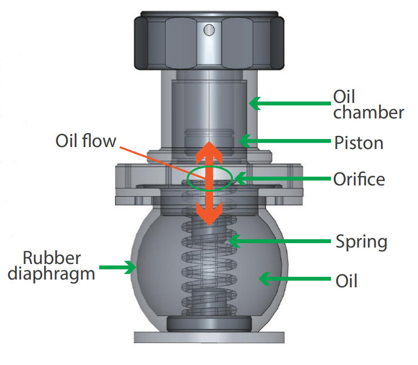

重新设计的混合隔离:单管油阻尼弹簧悬挂
为了保留 Air Force Two 传奇的声学特质,这套混合悬挂系统以全新的工程形态回归。这套系统以出色的口碑与免维护的长寿命著称,它将隔离弹簧封装在特制橡胶隔膜内的阻尼油液中。通过一个校准过的节流孔,该组件与配备先进自由活塞的上部油腔相连。
结构负载的变化会驱动活塞,让油阻尼功能得以绝对精准地运行。通过油液在隔膜与油腔之间流动产生的液压阻力,系统能够瞬间抑制弹簧多余的回弹。

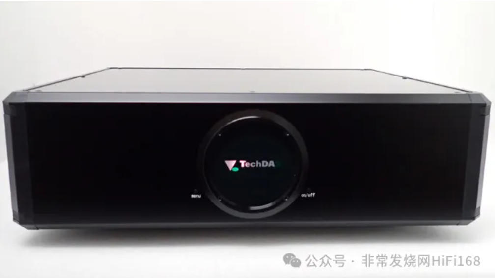

APSU-20 电源与气源单元
APSU-20 内置两个独立的高性能气泵,分别为转盘悬浮、转盘真空吸附以及飞轮悬浮系统提供专属驱动。这两个气泵,配合全新设计的大容量空气冷凝器,被整合在一个优雅的机箱内。此外,与前代 Air Force 系列相比,针对气泵振动的隔离措施得到了进一步强化,确保了绝对纯净的噪声底。
