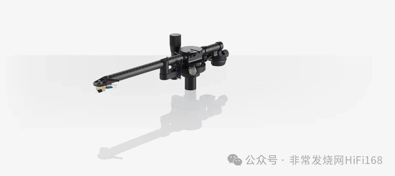

Clearaudio UNITY唱臂作为品牌全新旗舰级枢轴唱臂,旨在取代此前的顶级硬轴承Universal唱臂,成为品牌枢轴唱臂系列的“新一哥”,与品牌旗下Diamond Jubilee MC唱头等顶级产品形成黄金搭配,适配高端黑胶唱盘系统,面向追求极致原声还原的发烧级用户。
不同于Clearaudio深入人心的正切式唱臂,UNITY采用单点支撑的枢轴设计,属于品牌里面枢轴唱臂中的顶级型号,设计务求达成精准循迹拾音的需求。其整体设计简约大气线条流畅,采用高刚性碳纤维材质打造臂管,既保证了唱臂的结构稳定性,又最大限度降低了自身谐振对音频信号的干扰。作为一款定位旗舰的唱臂,UNITY的核心优势在于“精准”与“纯净”,Clearaudio通过优化的机械结构与磁力稳定技术,实现超越传统枢轴唱臂的播放精度,全面释放唱头的拾音潜力,让黑胶唱片中的每一处细节都能被完整捕捉与还原。
从产品定位来看,UNITY唱臂并非为入门级用户设计,而是针对高端黑胶系统用户,适配Clearaudio自家Statement系列旗舰唱盘等高端设备,也可兼容市面上其他高品质唱盘,其灵活的调校功能的也让它能够搭配不同类型的唱头,满足用户多样化的听音需求。

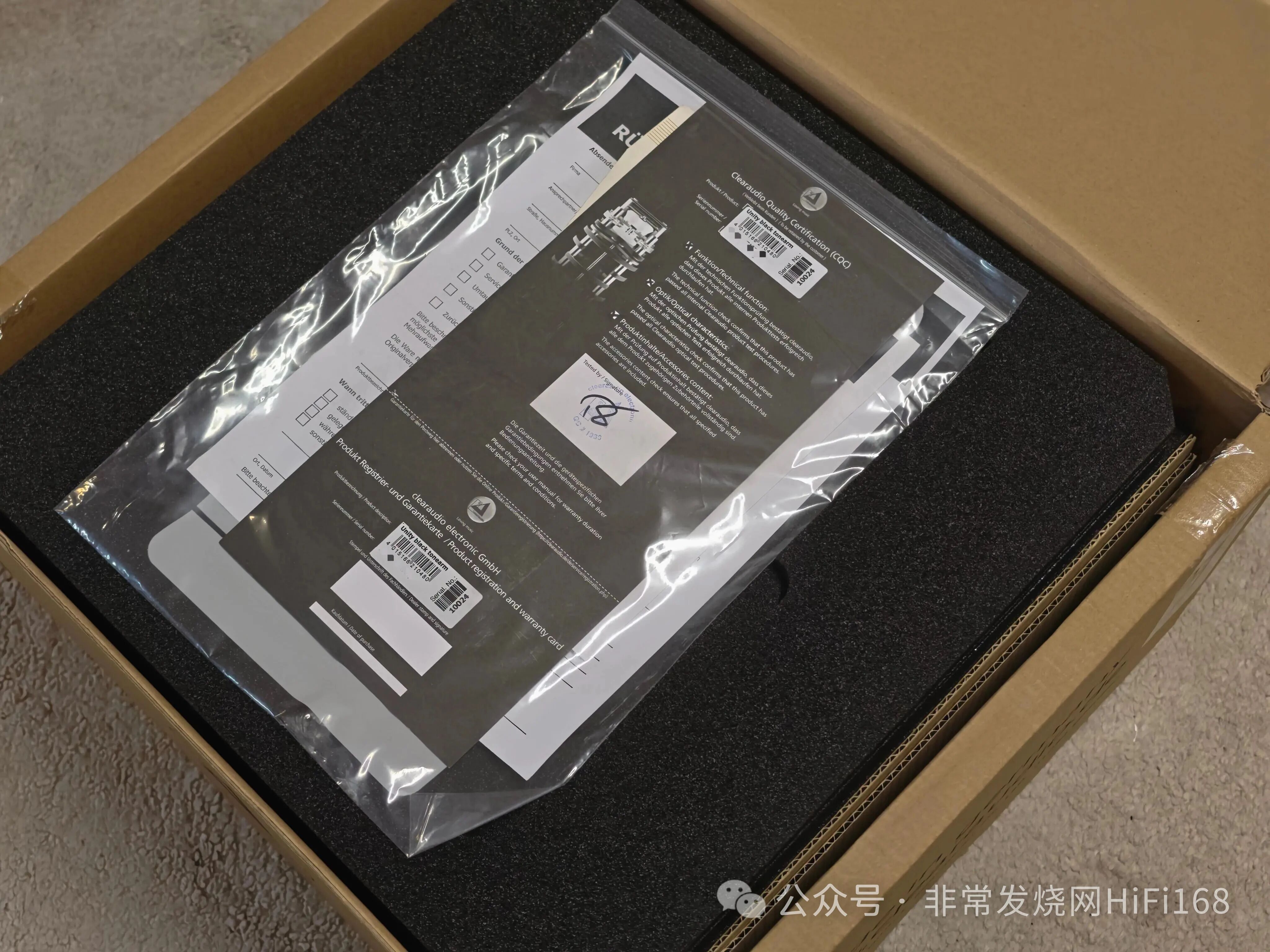

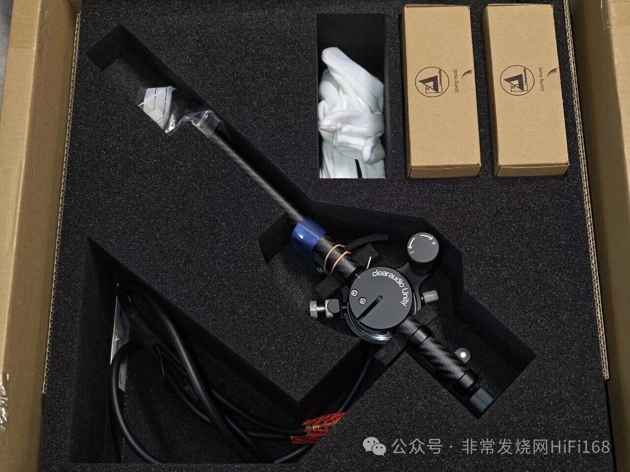

下面我们来一起开箱看看全新的UNITY唱臂实物是什么样子,打开包装首先见到到的是,说明书,保修卡,还有一个唱臂调整规尺,两合小配件,分别是唱臂座和螺丝,另外一个合是配重舵。

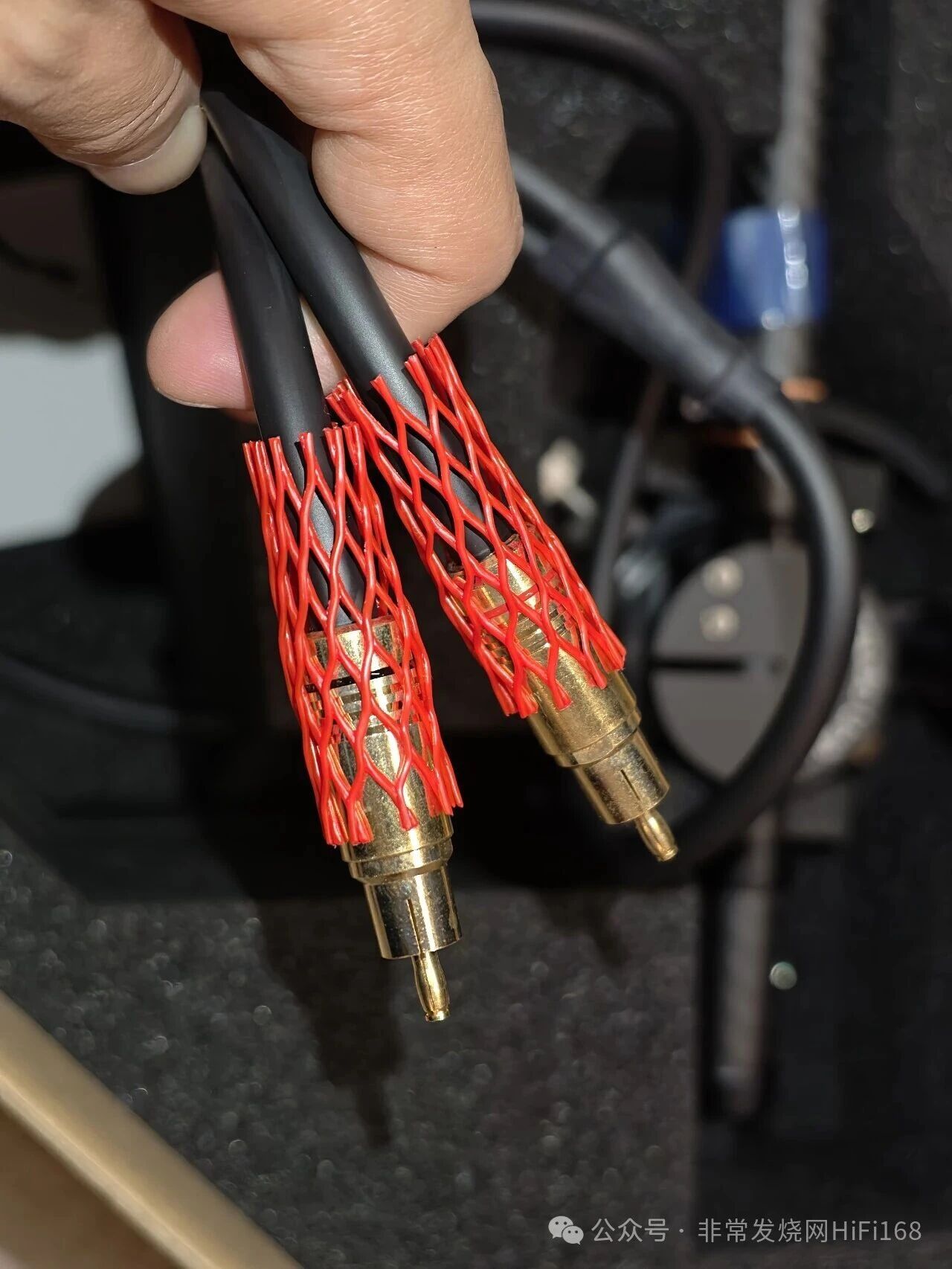

原厂还附带了一条1.1米长的Clearaudio Super Sixtream RCA端子唱臂线,这条线的素质颇高而且是由唱臂直出减少了中间接插环节,用户又可以省去了匹配唱臂线的烦恼,直接安装后即可连接唱放开声。

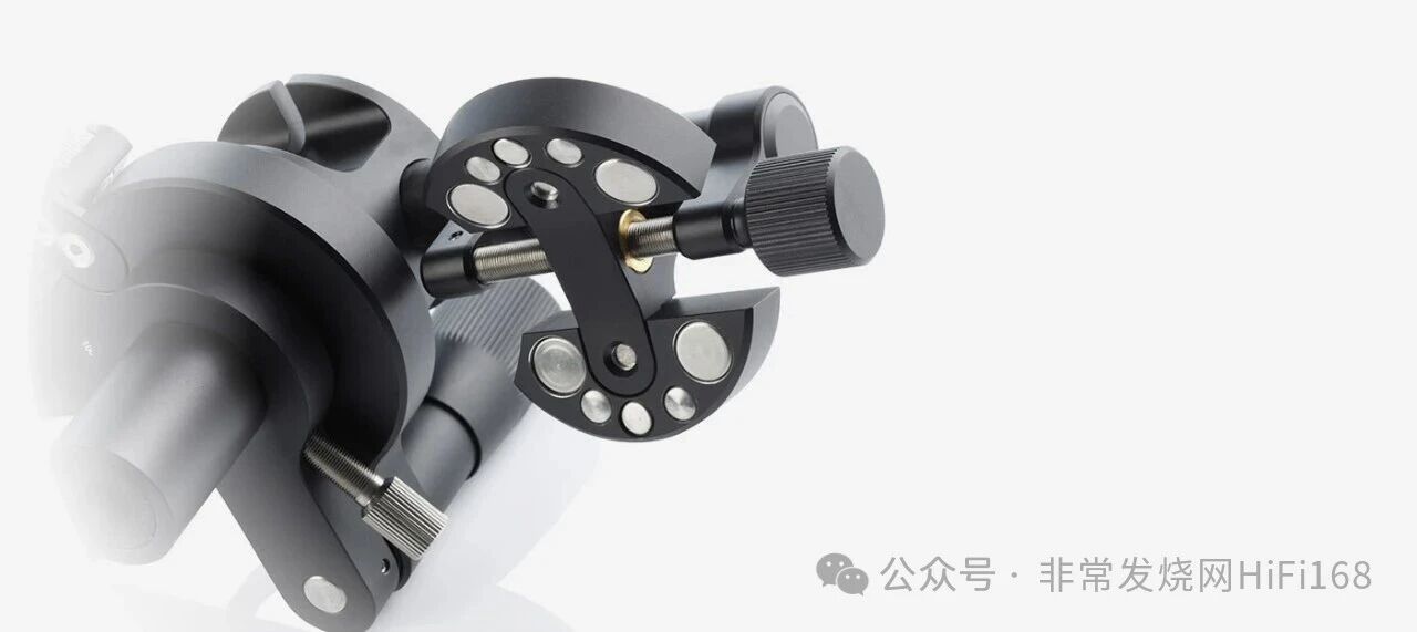

UNITY唱臂最核心的技术创新的是采用“单点支撑+磁力稳定”双重结构,取代了传统枢轴唱臂的硬轴承设计。单点支撑设计让唱臂的运动更加灵活,减少了多支撑点带来的摩擦干扰,而磁力稳定技术则进一步提升了唱臂的稳定性,有效抑制了振动引发的音染,让唱针能够始终保持与唱片凹槽的精准贴合,避免循迹偏差带来的信号失真。
这种设计打破了传统枢轴唱臂的性能局限,相比此前的Universal双轴承唱臂,UNITY的循迹精度大幅提升,能够更细腻地捕捉唱片凹槽中的微弱信号,为高品质音频还原奠定了基础。同时,单点支撑结构也简化了唱臂的机械传动,减少了部件之间的共振,进一步提升了声音的纯净度。

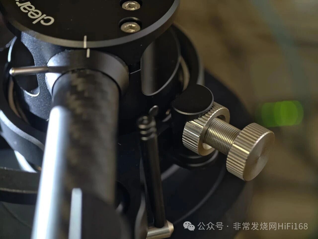

同时其偏压设置也是通过磁力来控制,松开银色的螺母后就可以自由调节需要的偏压克数,匹配不同唱头的循迹需要。
高刚性材质杜绝谐振干扰

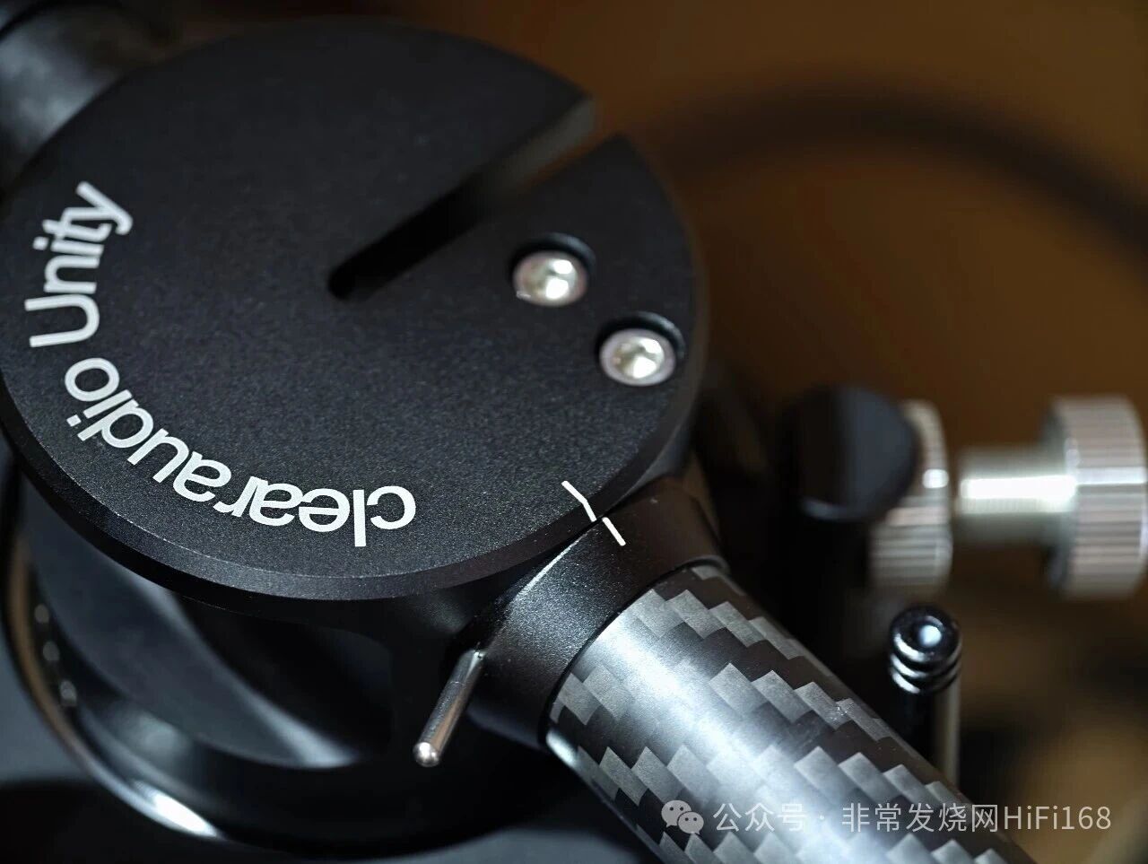

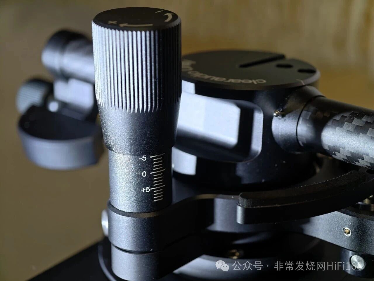

唱臂的材质选择直接影响其谐振特性与结构稳定性,UNITY唱臂采用了高品质的铝合金、不锈钢,碳纤维作为机身主体的构造,兼顾了强度与轻量化,既避免了唱臂过重导致的循迹拖沓,又防止了轻量化带来的结构不稳定。臂管方面采用的碳纤维制造,取其轻量化和低谐振的优点。并在臂管上面设置了刻度方便用家参考来调节Azimuth(水平循迹角),只要松开唱臂轴承顶上面两颗螺丝即可方便的旋转臂管以达到需要的循迹角度。
细腻调校功能
作为旗舰级唱臂,UNITY配备了更细腻的VTA(垂直循迹角)调整功能,相比普通唱臂,其调整精度更高,范围更灵活,能够根据不同唱头、不同唱片的特性,精准调整唱针的循迹角度,确保唱针与唱片坑槽有最佳接触状态,最大化释放唱头的拾音潜力。

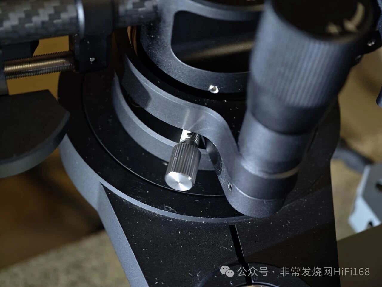

只要用手拧松臂座上面的VTA锁紧螺丝就可以轻松调节唱臂高度。
VTA调节器有清晰的刻度用户可以清楚地知道唱臂现在所处的高度,方便对应不同厚度唱片进行调节,而且这个旋钮的阻尼感非常好,让人感觉像把玩精密德国镜头调焦环般的油润感。

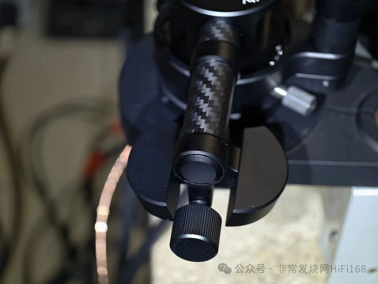

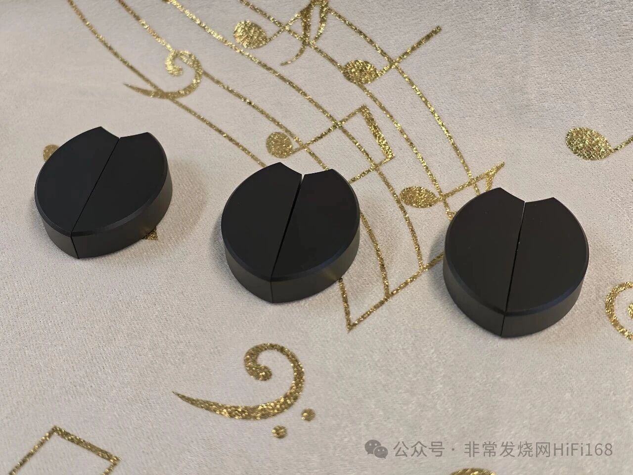

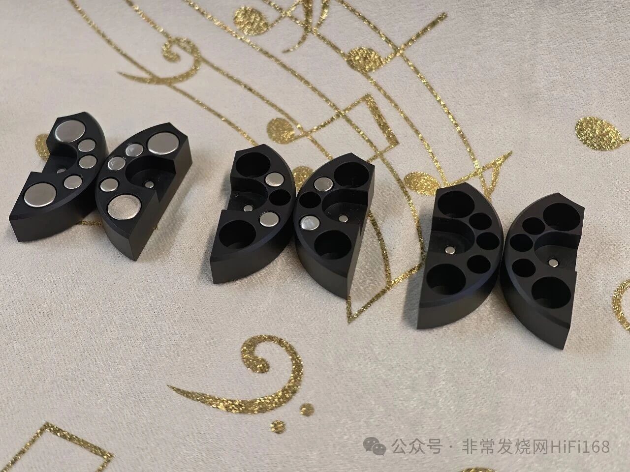

UNITY唱臂采用通用型设计,能够适配Clearaudio旗下各款MC唱头(包括Diamond Jubilee MC等旗舰型号),同时也可兼容市面上其他品牌的高品质MC唱头。其灵活的配重设计,能够根据唱头的重量进行精准配重,确保唱臂的有效质量与唱头的动态顺服度完美匹配,避免共振频率落入人耳可听范围,杜绝音染产生。随唱臂跟来有三组不同重量的配重块,分别是28g、36g、64g三组,可以应对5g-17g唱头重量的唱头。
配重块为磁吸式设计,只要轻轻放上唱臂尾部的支架就会自动吸实稳固,更换和设置都非常方便,转动唱臂尾部的旋钮即可对针压进行调节。

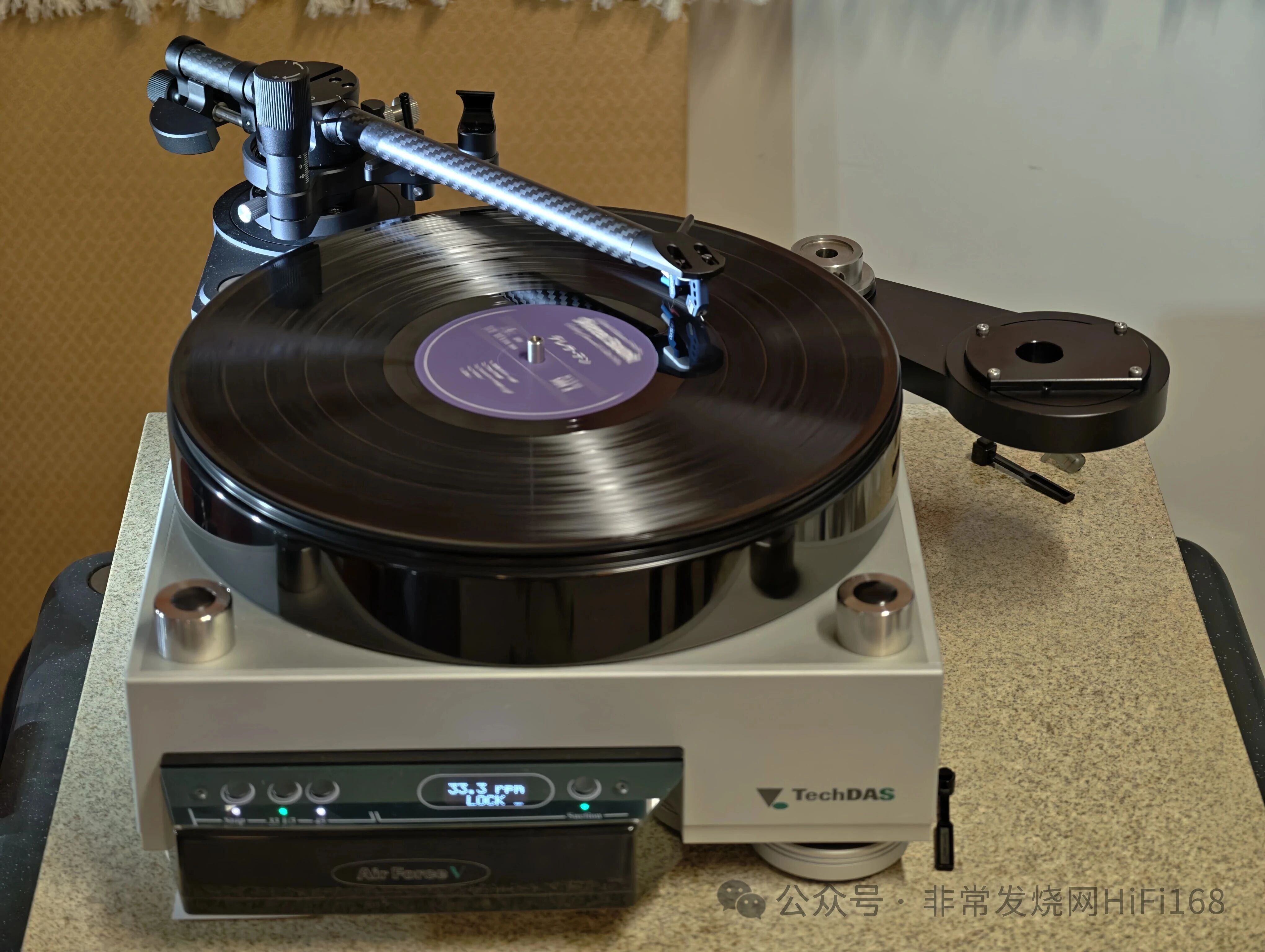

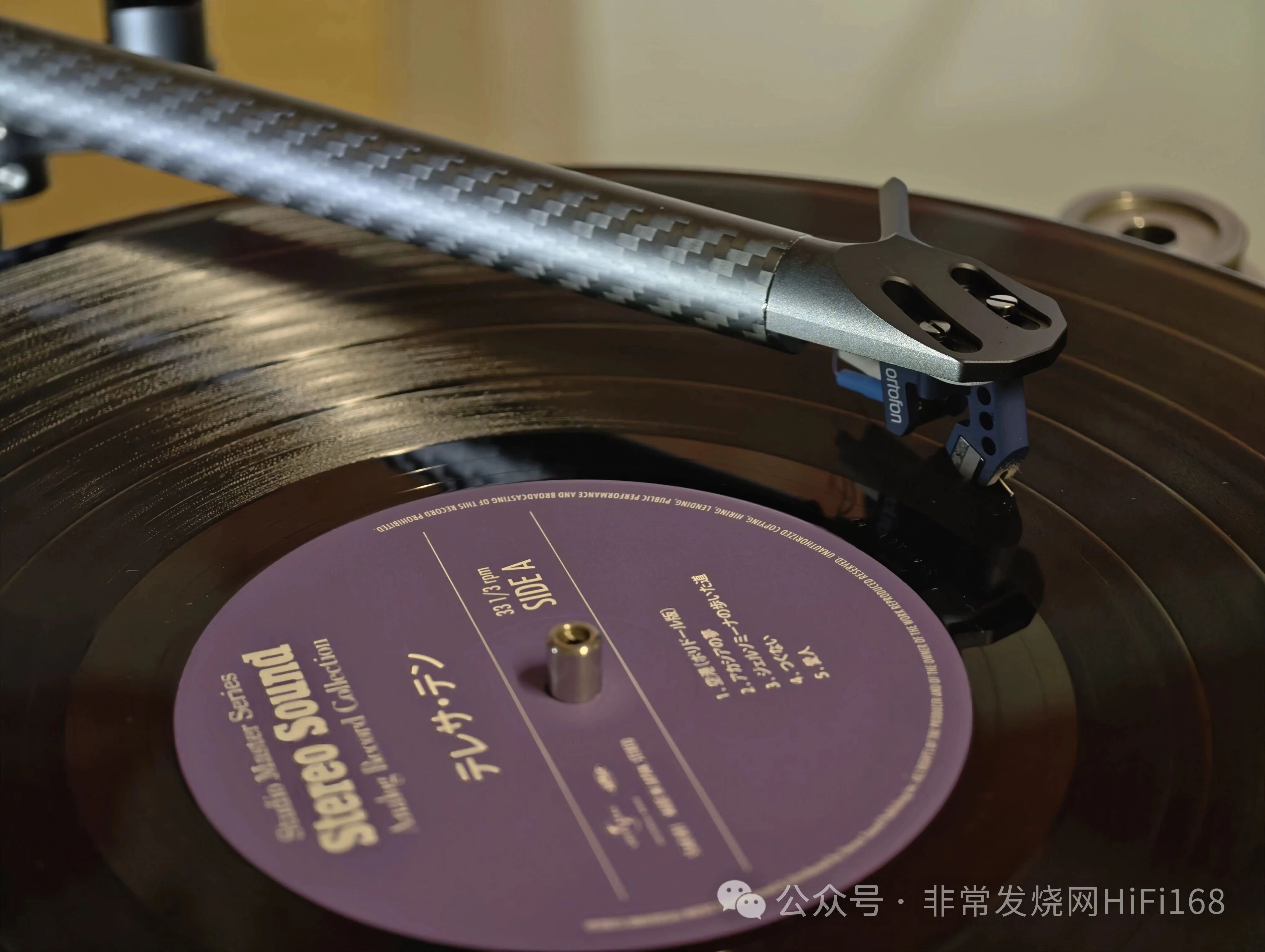

本次试听采用TechDAS的Air force V唱盘+高度风MC90X唱头+UNITY唱臂,搭配wonder audio lab P1 Delex版唱放、music first 无源前级及Neumann KH310有源音箱,测试曲目涵盖古典乐、爵士乐、人声三大类,全面感受UNITY唱臂的声音还原能力。
