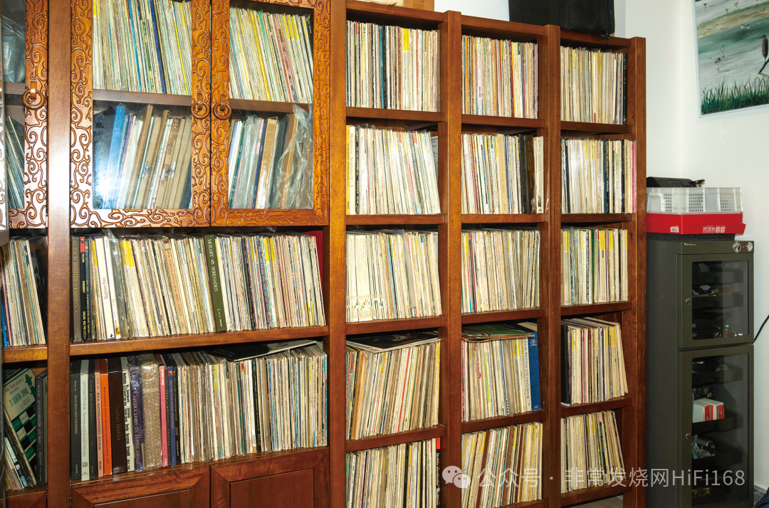

从七十年代初老易就开始收藏的黑胶唱片

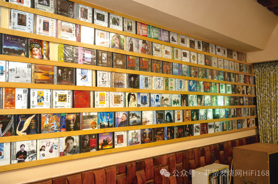

地下室部分雨果唱片陈列

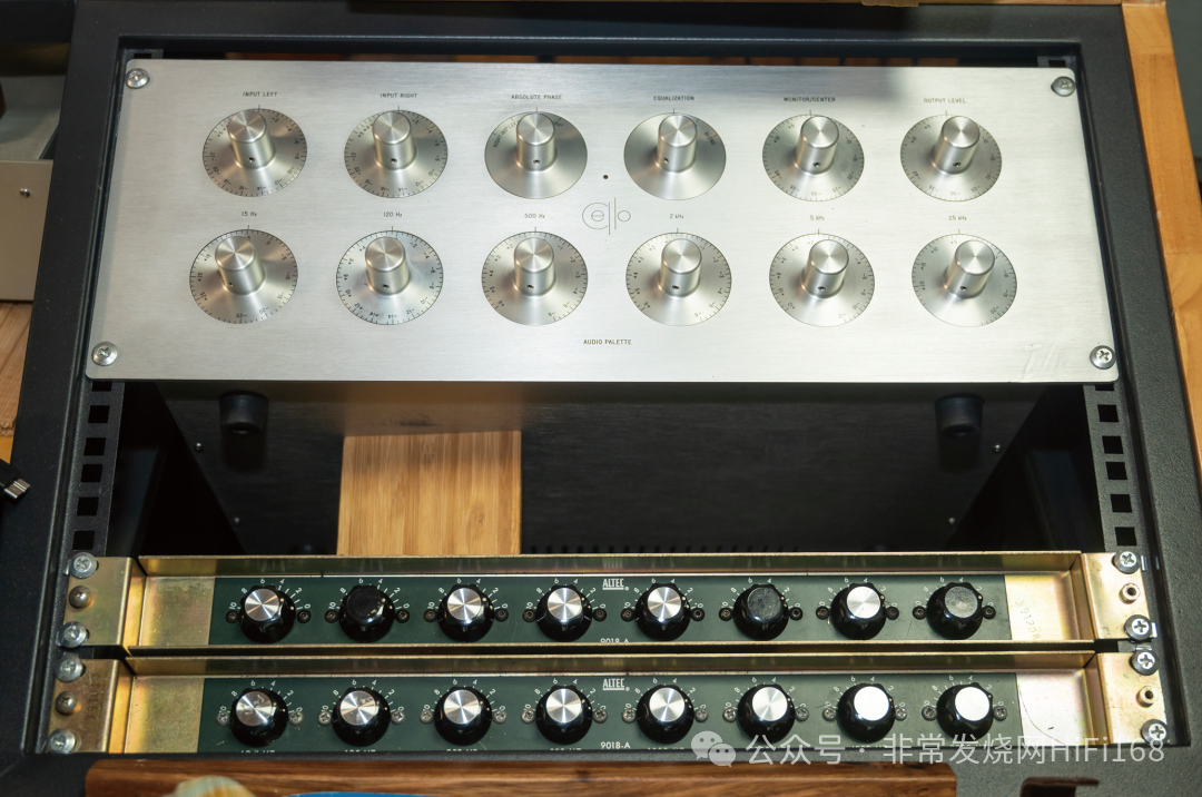

初涉母带调校,易有伍以Cello MIV Palette均衡器为刃,这台被誉为“均衡器中劳斯莱斯”的设备,每个频段的调整幅度不同,人耳非常敏感的中频部分能以0.25dB的精度精雕细琢,纤毫音色偏差皆无所遁形。1995年《雨果发烧碟4》中,他特意收录《黑人舞曲》原音与调校版本对照,让听者直观听见声音被打磨得温润顺滑的妙处。而后他深耕升频技术,打造标有“24-96”的Music Library系列,数十张专辑接连问世,将dCS升频器的潜能发挥到极致。1997年许美静《静听•精彩13首》以“易有伍制作”为卖点,让流行乐也拥有了通透丝滑的质感,一时传为乐坛佳话。

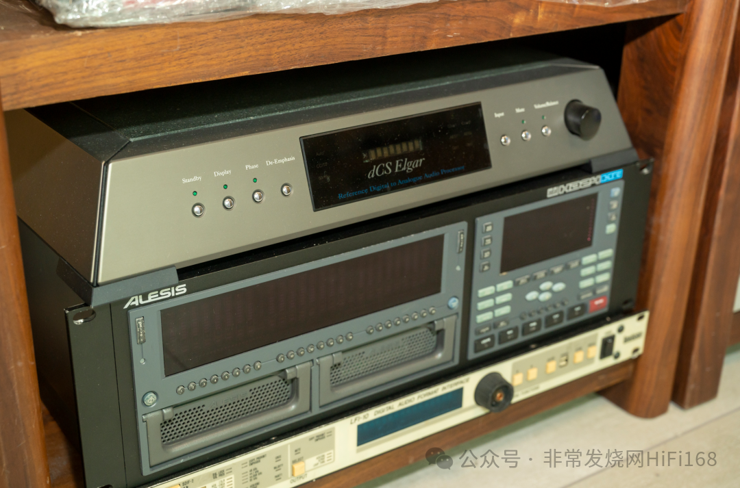

三十多年前老易就使用dCS解码器做升频处理了
顶上的Cello MlV Palette EQ发烧友都很熟悉,俗称12粒,中频调节精度达0.25dB,高低频可调25dB,下面是Altec无源电感EQ

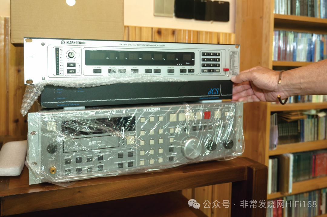

KLARK-TEKNIK混响器、dCS DSC900A、STUDER D780 DAT

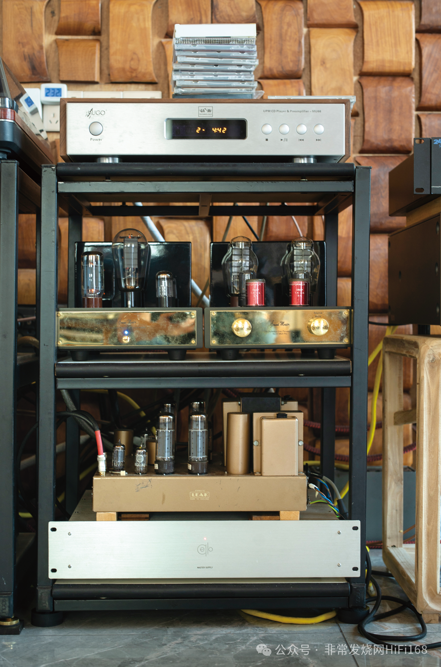

易有伍对音乐的标准是通透、中正,富于现场的鲜活感又无过多粉饰。他极为注重音乐感、灵动性与线性,要求作品在大中小音量下都能打动人心,既能惊天动地,亦能轻盈淡雅。其录音监听设备与系统始终因需而变,而非一成不变:Studer 961调音台于1993年购入,声音中正、稳定性强,雨果诸多专辑的制作都曾使用;JBL K2 9500音箱是1994年购入的经典设计,曾用于黄红英在新加坡滨海音乐厅的演唱会,目前由Langevin AM100功放驱动;Sequerra Met音箱离场感好、声音开扬,后期制作中需要展现大的声场空间时会用到;KH 092有源监听箱是80年代德国、欧洲各地和中唱录音室的常用款,能如实反映录音前后期声音素材的质感。

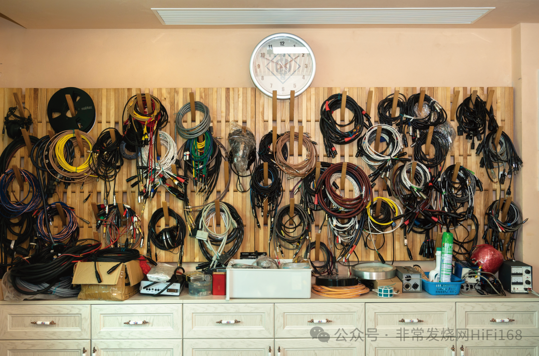

录音对线材的信噪比以及传输质量非常敏感,大部分的线材都是老易自己打造

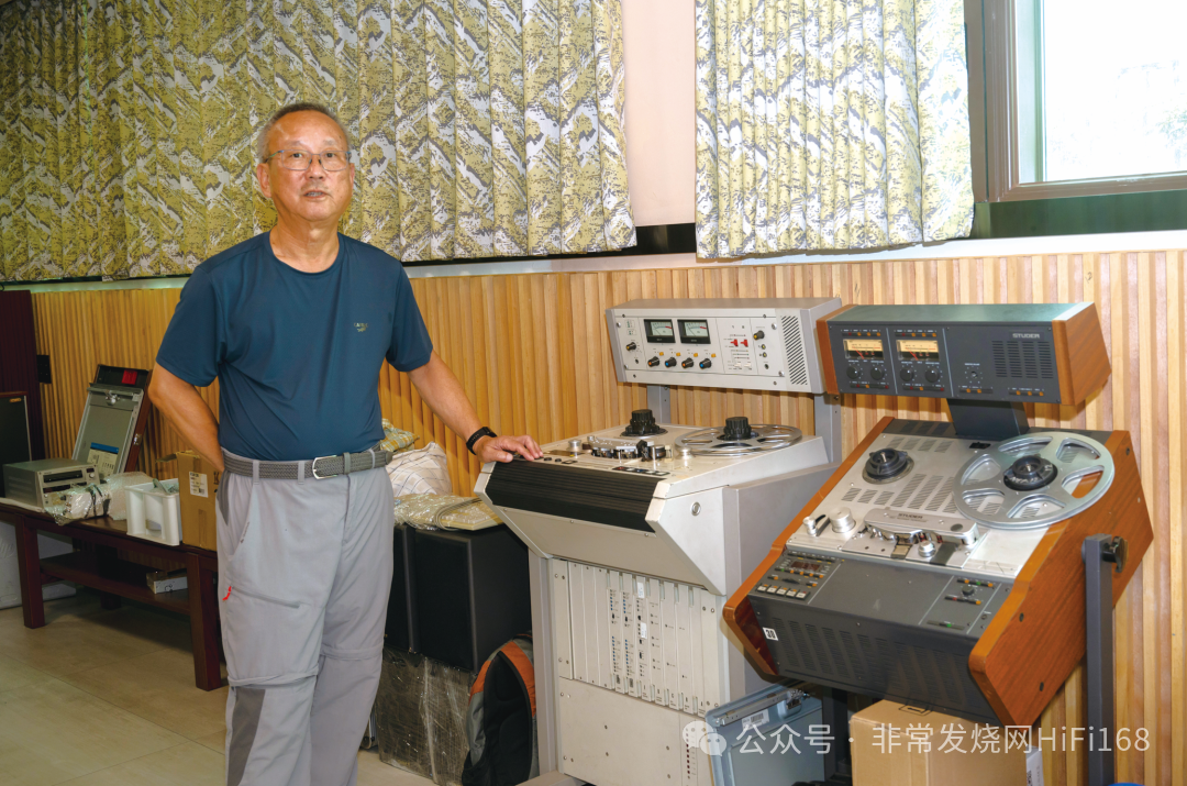

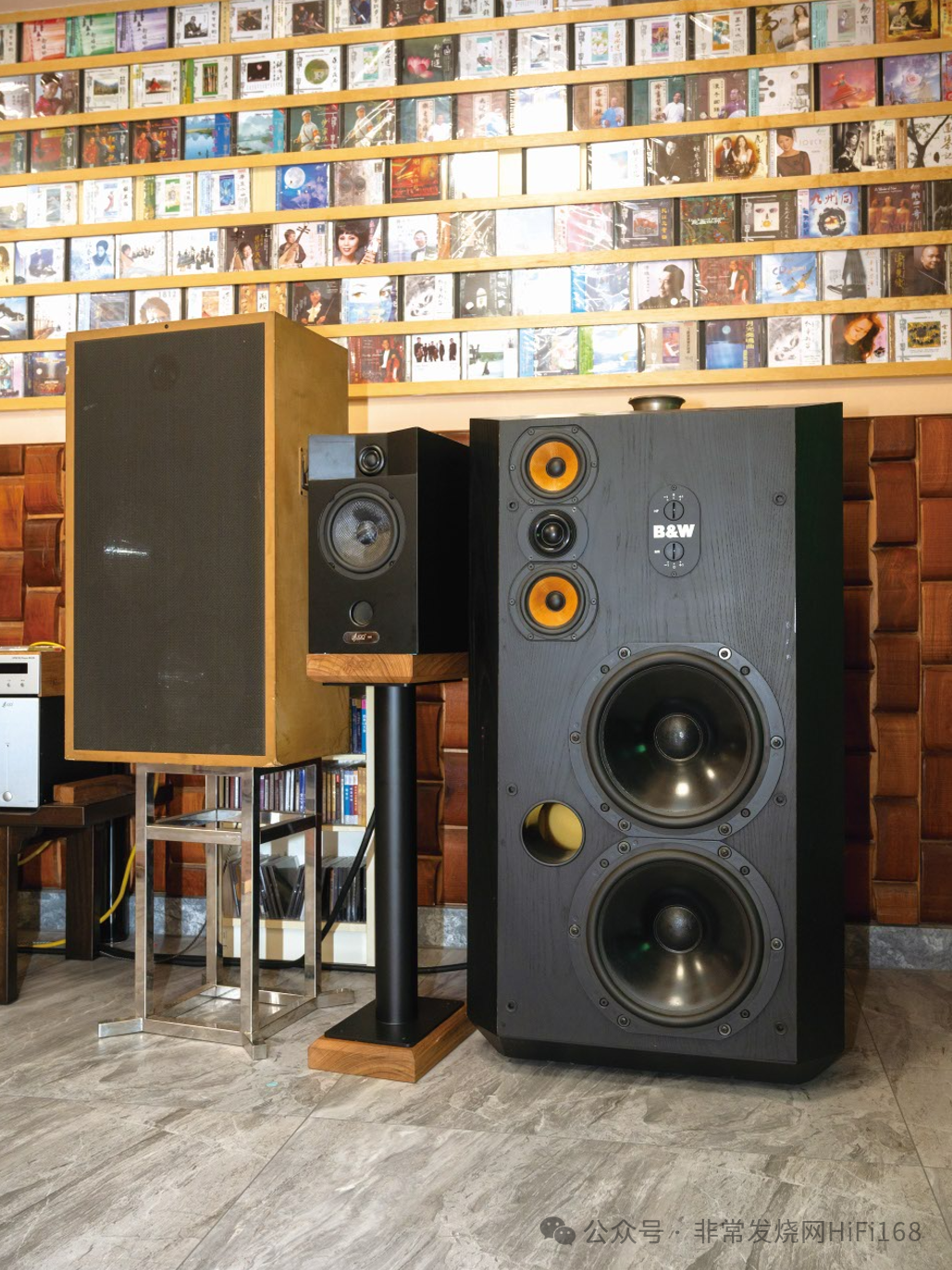

雨果的专业器材收藏与使用,同样彰显着易有伍的专业与极致。他拥有隔音效果极佳的测试空间,配备国都、B&W、雨果66系统等多款经典器材;仓库中收藏着几十对包括Altec、EV、JBL、KH、SIE等大牌喇叭,其中80-90年代的B&W 808的双12英寸喇叭效率极高,国都II胆机十几瓦的功率即可轻松推动。控制室里配备两套主要后期制作设备,含德国KH 092(80年代垄断德国录音棚,支持三路电子分音)、Urei监听金属号角为原装配置;他将索尼1630的AD、DA卡分开使用,通过独立供电避免设备间的干扰;同时配备有源/无源EQ,其中国内少见的Altec无源EQ拥有32个频率通道,仅衰减且各频段互不干扰; Cello MIV Palette(俗称12粒)EQ的中频调节精度达0.25dB,高低频可调±25dB。此外,还有可微调数码音频相位的数码规格转换器、用于AD/DA转换的Studer V8八轨录音机(SVHS磁带)、DAT、开盘机、稳定性高于电脑的24轨硬盘录音机,以及1994年购入的行业早期发烧款dCS解码器等古董及专业设备。

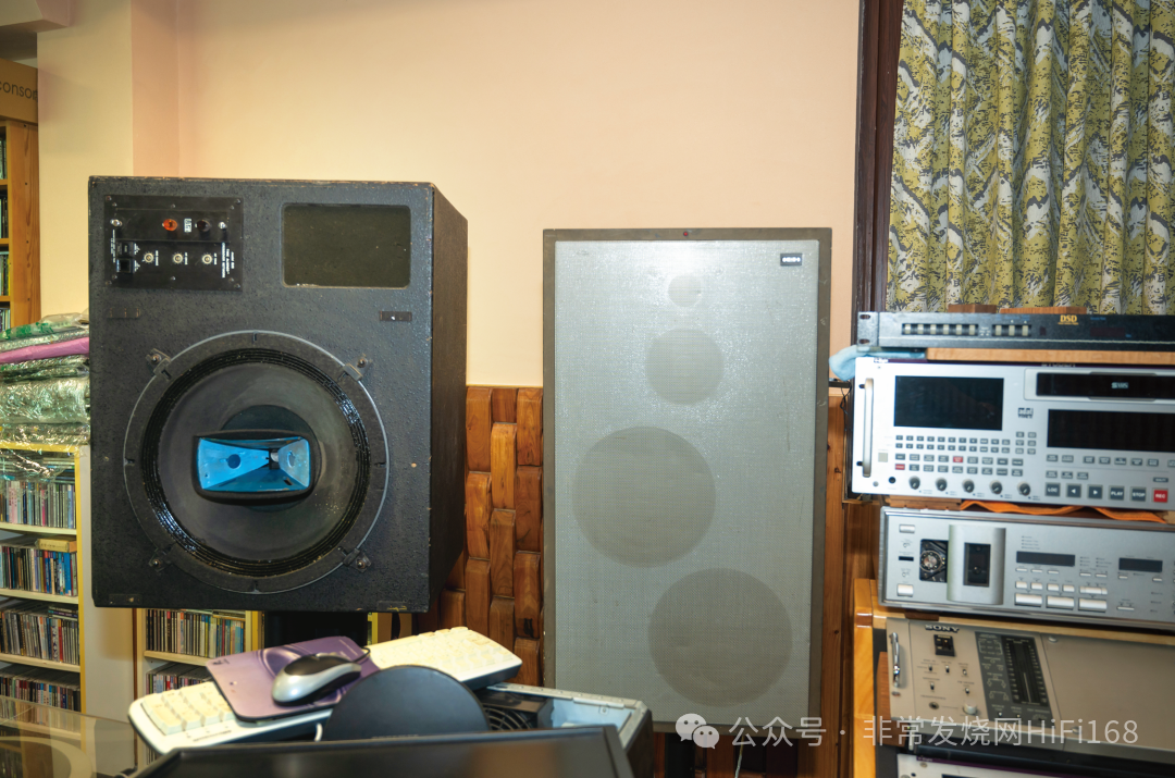

右边的KH 092是80年代垄断德国以及欧洲录音棚的监听箱,支持三路电子分音,左边黑色Urei监听金属号角为原装配置
右边是80-90年代的B&W 808,双12英寸低音喇叭效率极高

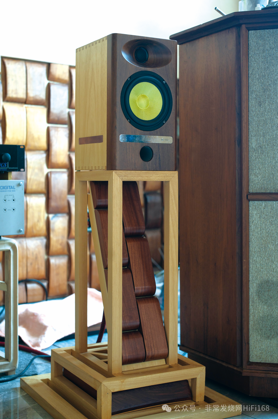

大箱子就不说了,这样的古董箱子老易仓库有数十对,书架箱是雨果66
雨果66音箱,是老易66岁的时候设计推出的,与CD机和功放组成一套系统,背后墙上装的是效果极佳的雨果声学处理板

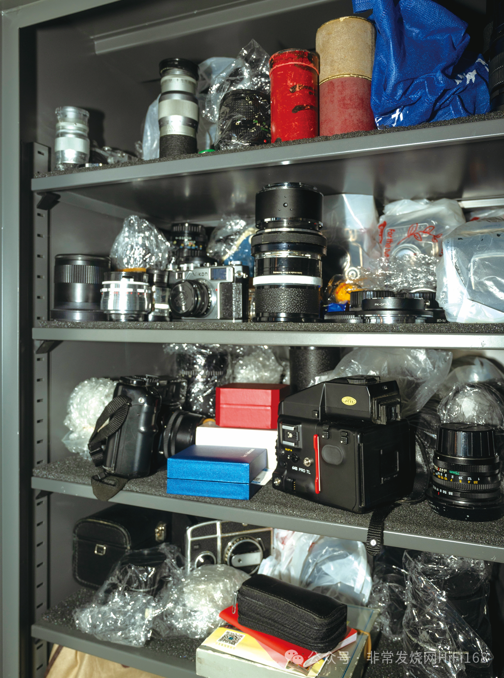

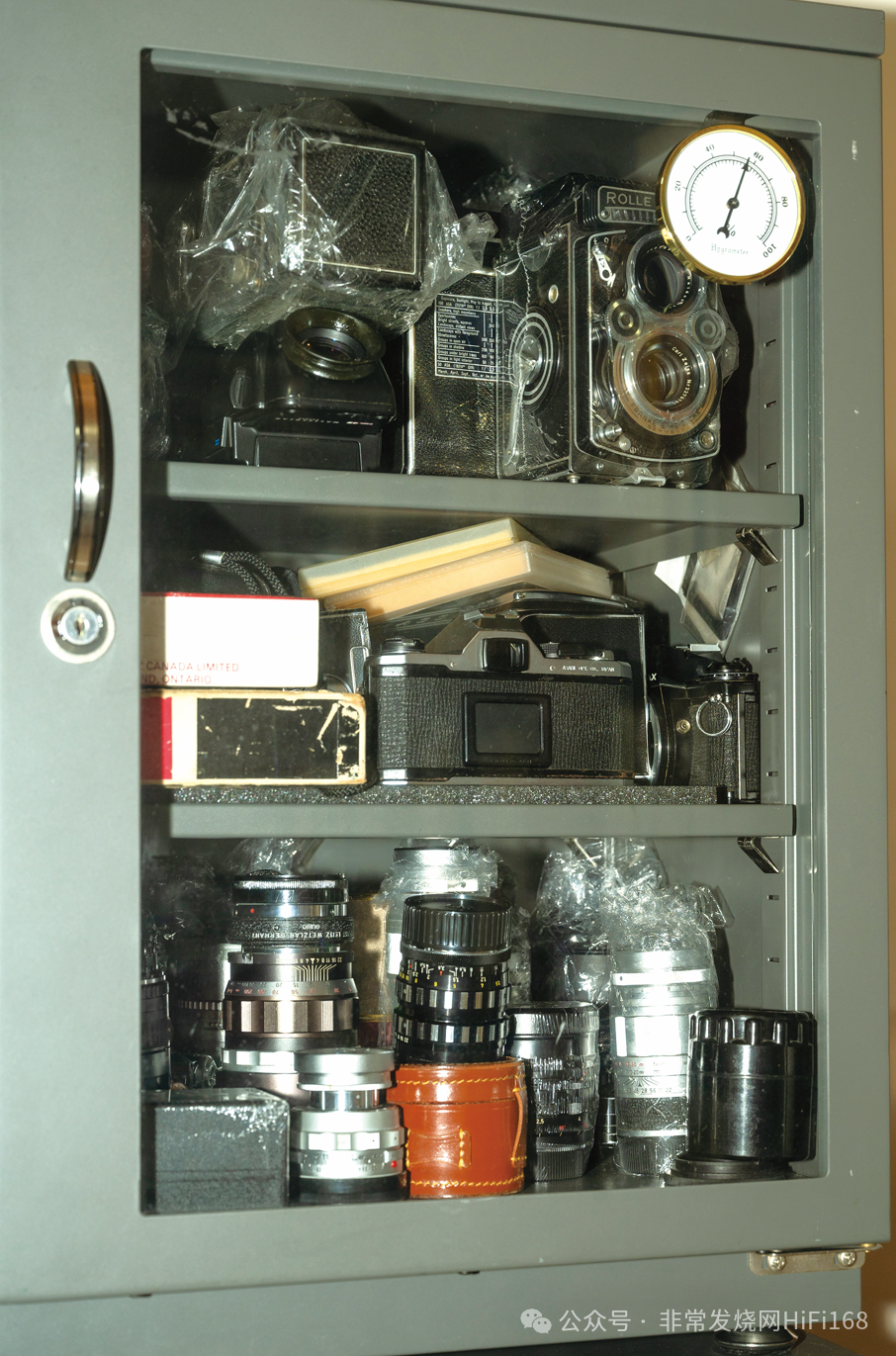

在辅助器材方面,80年代的Sennheiser HD540 Gold耳机被他沿用至今,专为听录音素材的细节所用;工作室配备多款话筒、定制线材,还有带功放和喇叭的便携小监听,满足外出录音的各类需求;他还拥有哈苏、富士中画幅相机,专门用于器材与资料的拍摄。在器材使用上,易有伍始终坚持适配原则,不同器材对应不同使用场景,如制作流行歌用Urei和EV监听音箱以体现声音的冲击力,制作古典音乐与雨果自制内容则用KH监听以还原声音的细腻细节;录制不同乐器会搭配专属的话筒与调音台,如录制古琴需使用低底噪、适配低频的专业设备,才能还原其本真音色。

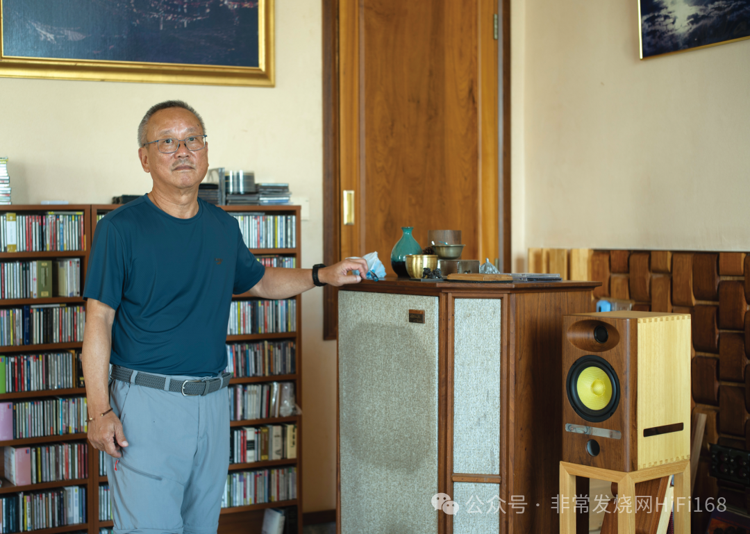

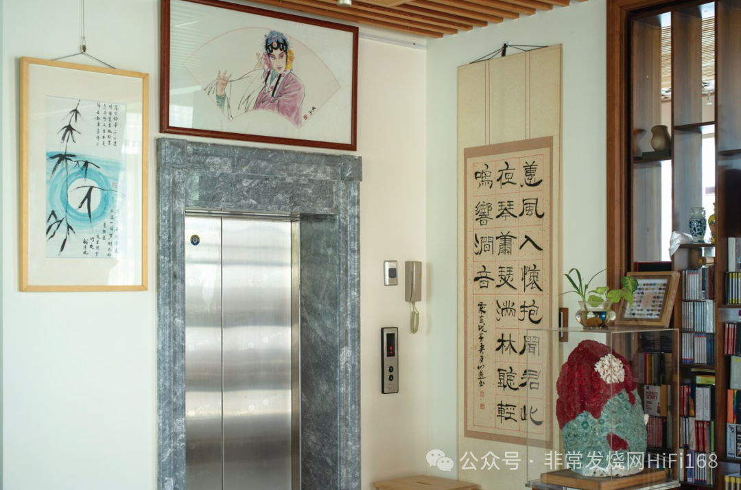

一楼的客厅,都是古董级精品
一楼的客厅,也是听音室,屋顶和墙都做了声学装修,墙上的胶片摄影作品皆出自老易之手

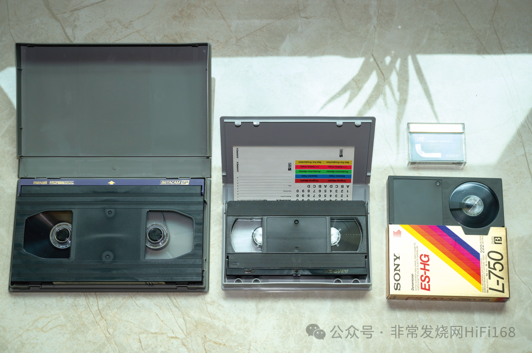

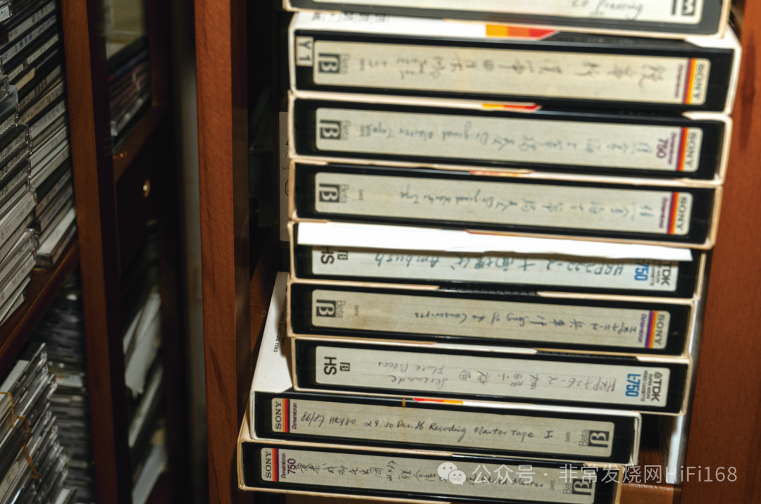

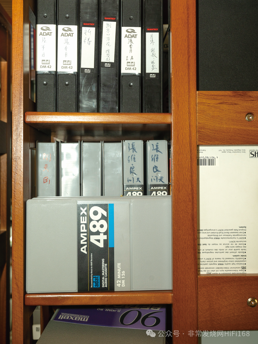

不同规格的录像带为母带存储介质
给香港音响展试音碟做母带处理
在话筒使用上,他有一套成熟方法:以立体声双话筒为主,仅按需补麦拓宽声场;将话筒摆位比作摄影镜头,根据录制内容选用“广角/标准/中焦”思路,避免相位干扰,同时精准控制距离,在清晰度与底噪控制间取得平衡。雨果坚持拒绝过度后期,早期作品几乎无修饰,仅做必要剪辑即可出版;数码录音也只在录入阶段微调电平,严控爆音,最大程度保留自然动态。
录像带是早期数码录音的存储介质,雨果的大部分母带都放在家里

广州集雅斋麦国畴的小楷作品
楼上书画工作室还没完稿的画
墙上三张画是易有伍的作品

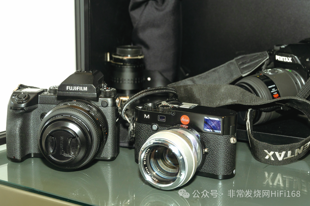

老易的摄影器材,看到这一堆都会流口水
