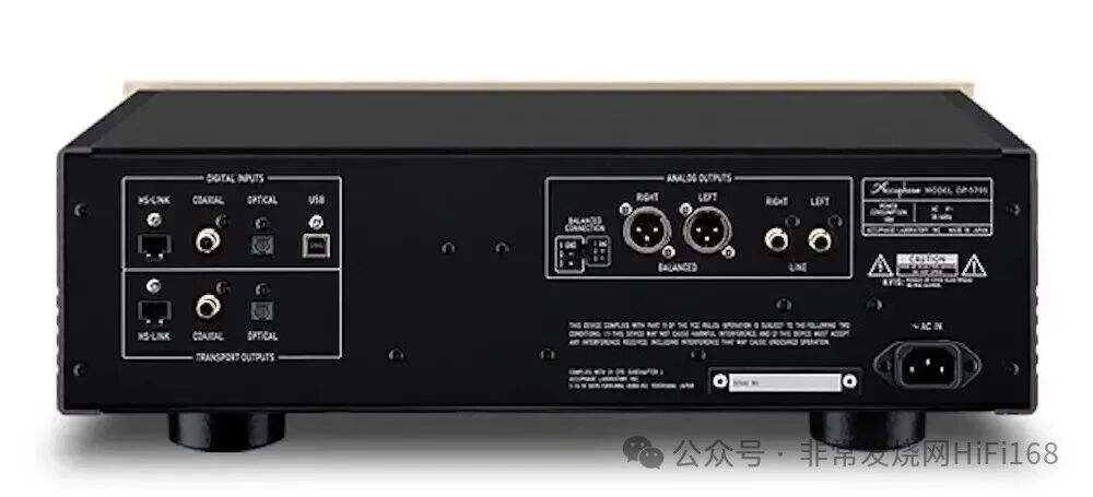

Accuphase DP-570S 有平衡和单端各一组模拟输出。也有数字输出可供外接 DAC,输出端子备有 RCA 同轴、光纤,和 Accuphase 自家的 HS-Link。它也有数字输入,让用家得以利用 DP-570S 内建的 DAC,为其他数字讯源译码。数字输入除了 HS-Link、同轴与光纤外,还有一组 USB type B 的端子,可外接计算机进行串流播放。支持取样率则最高为 PCM 32bit/ 384kHz、DSD 22.5MHz。

数字输入:HS-Link x1;同轴x1;光纤x1;USB type B x1
数字输出:HS-Link x1;同轴x1;光纤x1
模拟输出:RCA x1;XLR x1
支持最高解析率:PCM 32bit/ 384KHz;DSD 22.5MHz(USB)
