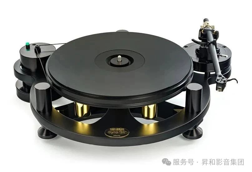

Jonathan:当然,GyroDec是我们公司的一款经典产品。在设计它时,我们深入分析了传统黑胶唱片机存在的所有问题,并尝试通过重新设计来解决这些问题。首先,我们摒弃了传统的封闭式箱体设计,采用了一种骨架式设计,这有助于唱片机的共振控制,因为没有了可以共振的封闭箱体
记者:骨架式设计具体是如何帮助共振控制的呢?
Jonathan:骨架式设计减少了不必要的材料和结构,从而降低了共振的可能性。此外,我们还采用了悬吊式设计,但不同于一般的悬吊方式,我们使用的是钟摆式悬吊,即唱片机通过弹簧悬挂而非直接放置在弹簧上,这样创造了一个更加稳定的悬吊系统。
记者:在材料选择上,贵公司有哪些特别的考虑?
Jonathan:我们选用了高质量的材料,如铝、Delrin(一种工程塑料)、亚克力和黄铜等,这些材料都经过了精密加工。特别是Delrin材料,我们用于制作唱片盘,因为它的成分与黑胶唱片非常接近,当使用唱片夹将唱片固定在盘上时,整个系统就像一个厚实的黑胶唱片,减少了共振问题
记者:关于电机和主轴承的设计,贵公司有哪些创新?
Jonathan:传统上,电机通常直接安装在唱片机上,但电机总是会产生振动。因此,我们将电机与唱片机分离,仅通过一条驱动带连接,这样可以将电机的振动完全隔离开来。至于主轴承,我们改变了传统的设计,将旋转点设置在与驱动带相同的高度,使得运转更加平滑。同时,我们还为轴承设计了油循环系统,确保润滑油在轴承内持续流动,减少了噪音和磨损。
记者:悬吊系统在黑胶唱片机的性能中扮演了什么角色?
Jonathan:悬吊系统是我们设计中最为关键的部分之一。我们精心调校了悬吊系统的弹簧频率,使其具有非常低的共振频率,这样可以有效隔离来自下方的低频振动,这些低频振动对唱片机的性能影响很大。此外,我们还通过不同的质量和材料来控制高频振动。
记者:在转速控制方面,贵公司有哪些技术?
Jonathan:我们使用了直流电机,并通过多级稳压调节电源供应,确保电机输入的电压非常稳定,从而可以精确调整速度。此外,我们还非常注重滑轮的精密加工和驱动带的精度,以及唱片盘上的配重块设计,这些都有助于保持速度的稳定性。在我们的旗舰产品中,还引入了电子速度控制,通过反馈电路实时监测并调整电机的转速。

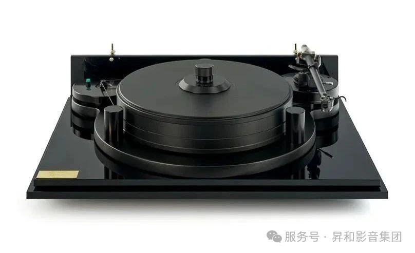

5款黑胶唱盘:ORBE(旗舰)、ORBE SE、Gyrodec(经典)、Gyro SE、Tecnodec(入门)
设计特点
    • 软盘避震设计,三点弹簧悬架系统(ORBE、ORBE SE、Gyrodec、Gyro SE)
    • 二级隔离底座(ORBE、ORBE SE)
    • 60毫米厚的巨大减振转盘(ORBE、ORBE SE)
    • 超重阻抗匹配转盘(ORBE、ORBE SE)
    • 阻抗匹配的转盘,带有实心黄铜配重(Gyrodec、Gyro SE)
    • 双高密度亚克力底座(ORBE、ORBE SE)
    • 自研的电源控制器
    • 外置无接触驱动电机配置
    • 低接触面积避震机脚
    • 加重摆式子机箱
    • 倒置油循环主轴承
    • 皮带传动
    • 铰链式防尘盖(ORBE、Gyrodec)
    • 旋入式唱片压(ORBE、ORBE SE)

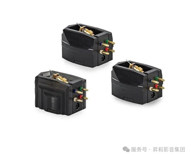

4个唱头型号:Michell Cusis M-高端、Michell Cusis S-中级、Michell Cusis E & E/H-入门级
设计特点
  • MC动圈设计
  • 椭圆针尖(CUSIS E、CUSIS E/H)
  • 超精密Microline微线型针尖(Cusis M)
  • 柴田针尖(Cusis S)
  • 铝针杆(CUSIS E、CUSIS E/H)
  • 硼针杆(Cusis S)
  • 钐钴磁铁
  • 大型铝制座
  • 高密度乙酰基体
  • 碳负载阻尼体(Cusis M)
  • 30μm纯铜线精密绕制唱头线圈
  • 高输出,用于MM唱头放大器(CUSIS E/H)

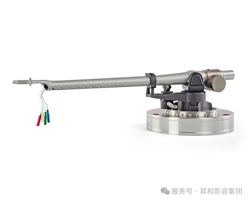

唱臂
3款唱臂型号:T2(入门级、TecnoDec唱盘标配)、T8(与Gyro转盘搭配)、TecnoArm 2(与Gyro和Orbe转盘搭配)
设计特点
  • 全部为9寸规格
  • 稳定、易用、易调
  • 精心手工组装
  • 极低的摩擦水平,超高循迹性能
  • 低电容唱机信号线
  • 铝制垂直轴承座(T8)
  • 不锈钢套筒和垂直轴承轴(T8)
  • 定制喷砂打孔一体式轻量臂管(TecnoArm 2)
  • 超低摩擦聚合物轴承(TecnoArm 2)
  • 无断点99.9999%纯银利兹线接线(TecnoArm 2)
  • TecnoWeight配重(TecnoArm 2)
  • VTA/SRA调节器(TecnoArm 2)

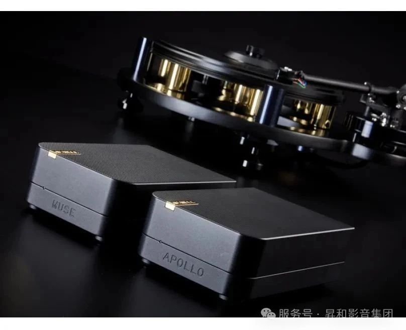

Phono唱头放大器
1款型号:APOLLO唱头放大器
设计特点
  • 兼容MC/MM
  • 电源分体设计
  • 无源RIAA电路
  • A类增益级
  • 手工匹配的电容器
  • 各5档的增益、阻抗、容抗调节
  • 反馈式低失真技术
  • 低噪声环形变压器
  • 双重纯净电源技术
  • 英国制造定制的高品质镀银OFC铜导体供电线
  • 实心铝加工法拉第笼结构机壳
