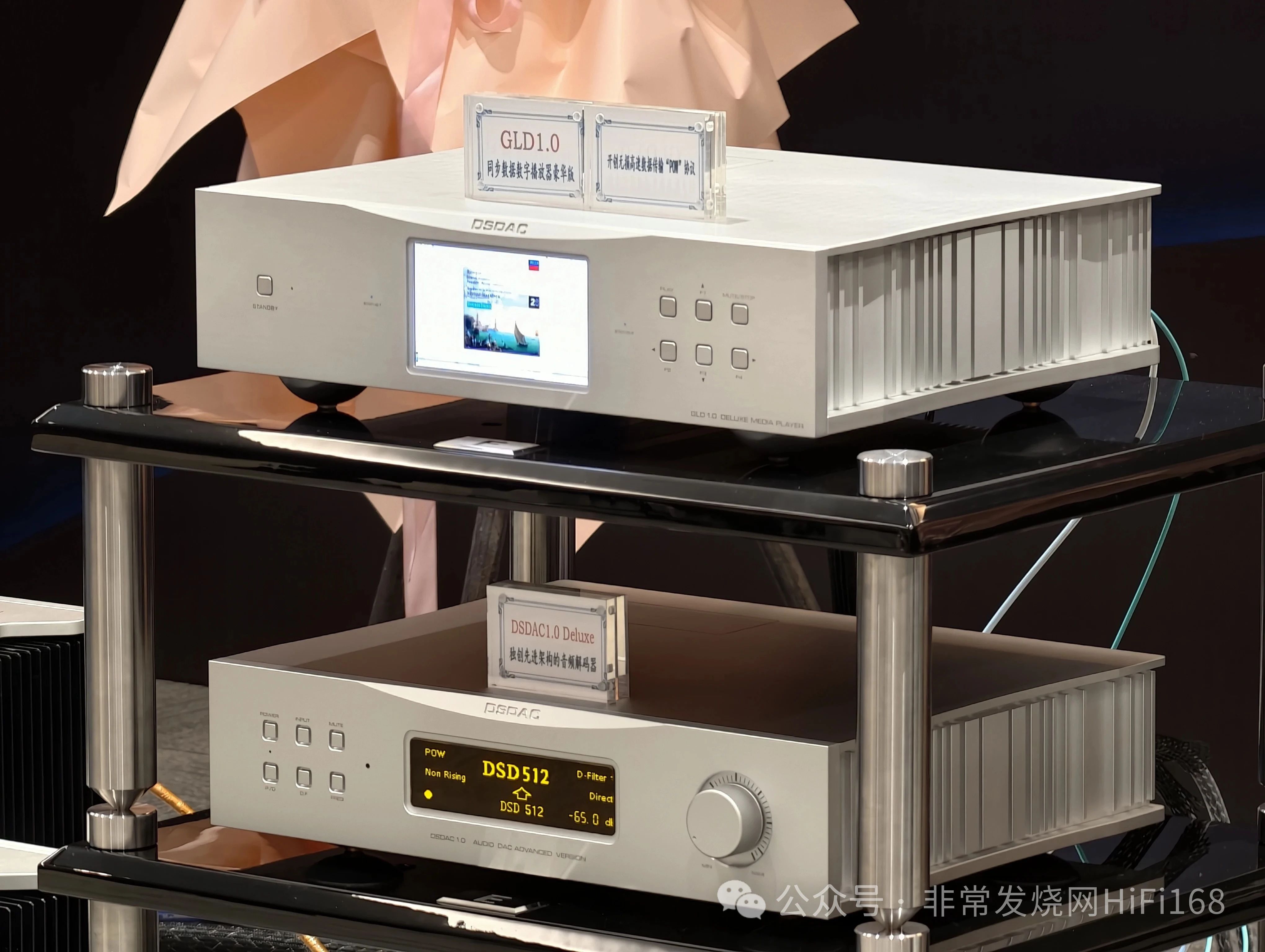

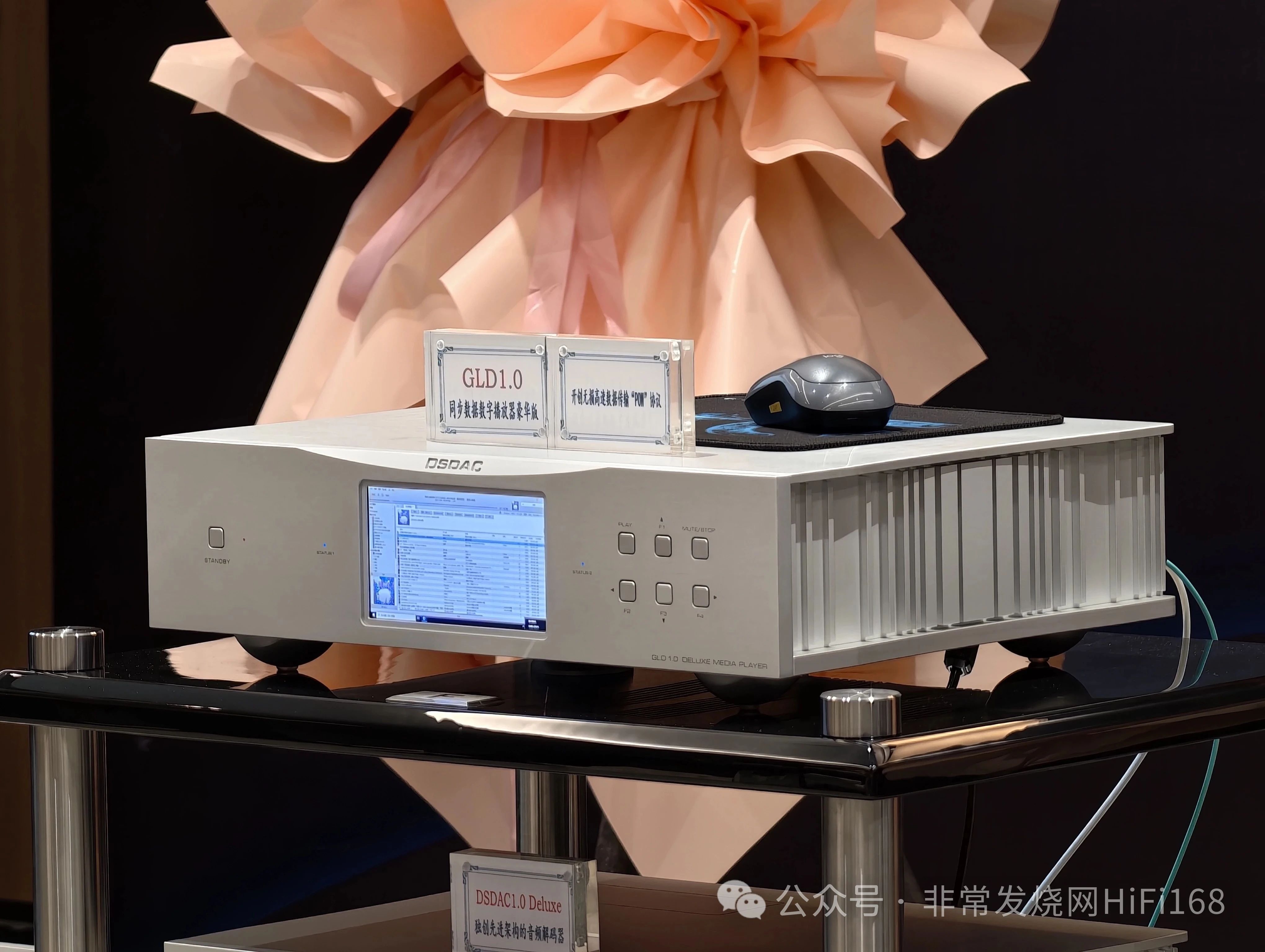

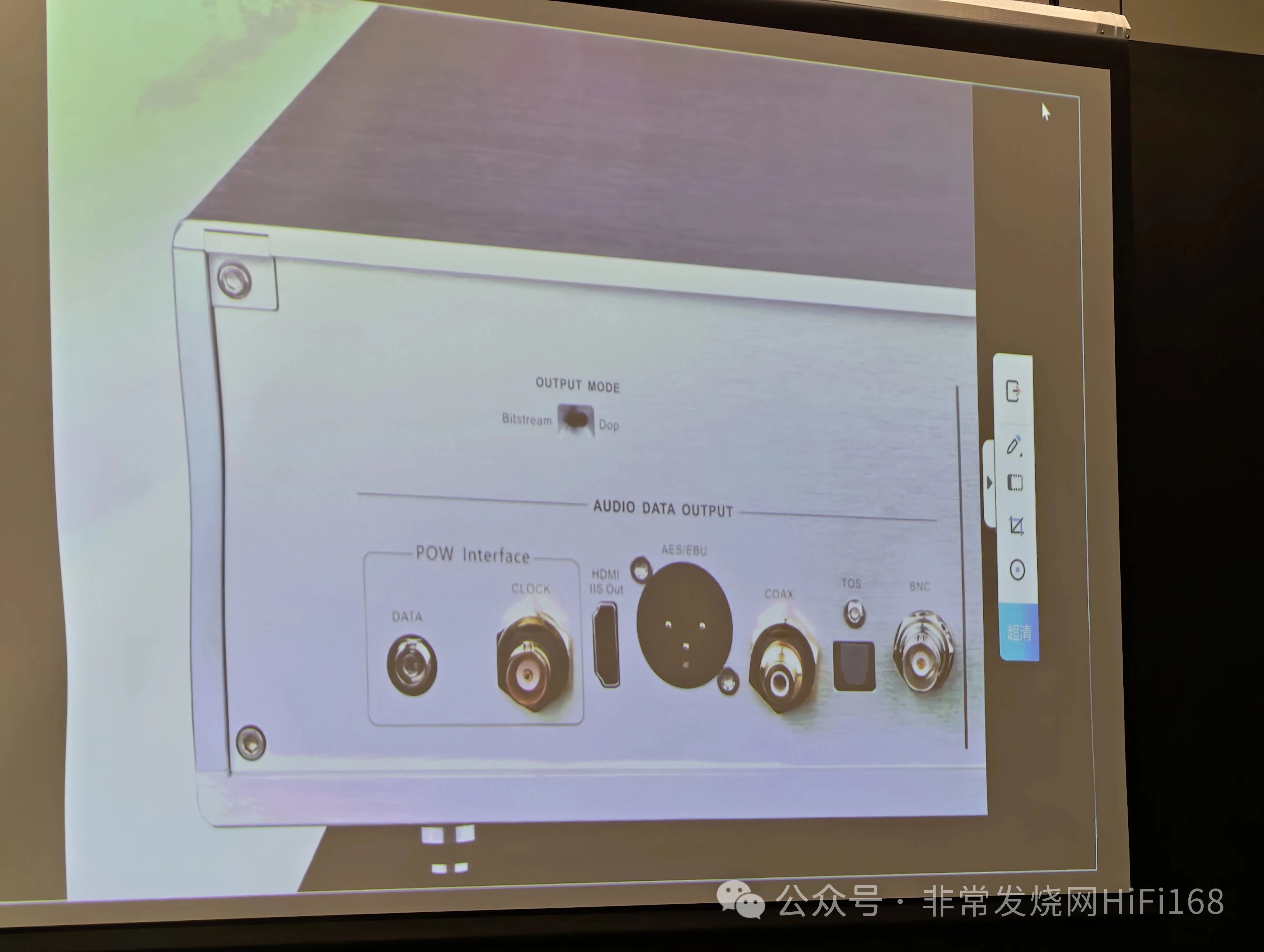

最终GLD1.0确定的架构由以下几部分组成:为X86_64,Windows系统,PCIe接口数据输出,同步数字时钟系统,POW传输协议,POW接收模块等。这个方案在软件生态环境上等同于电脑,它能做所有电脑能做的工作,在数字音频部分是一台具有革命性设计(香港音响技术杂志的评价)的数播。因为采用了intel的cpu,所以它具备了强大的算力,又因为它有先进的数据传输处理系统,实现了数据完整性100%(bit perfect)。
技术总结:
1、首先是“抛弃USB异步音频协议,采用PCIe此协议并实现同步传输”。
2、USB异步音频协议是允许错误的协议,PCIe是不允许有错误的传输协议。在PCIe传输中实现同步控制是一项复杂的工作。
3、其次是POW传输协议。POW是英语“parting of the way"的简称,中文意思为”分道扬镳“,寓意数据时钟分开传输,用光纤传输数据,用同轴线传输时钟,到解码器后再通过特别设计的接收模块接收下来,还原成I2S数据,以获得最佳性能。POW是一个令发烧友兴奋的设计。

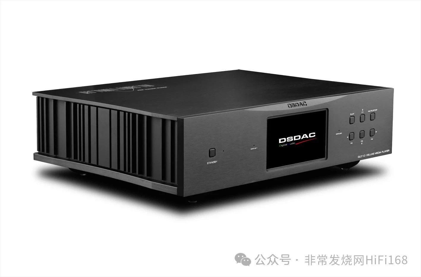

黑色的是GLD1.0豪华版
银色为标准版

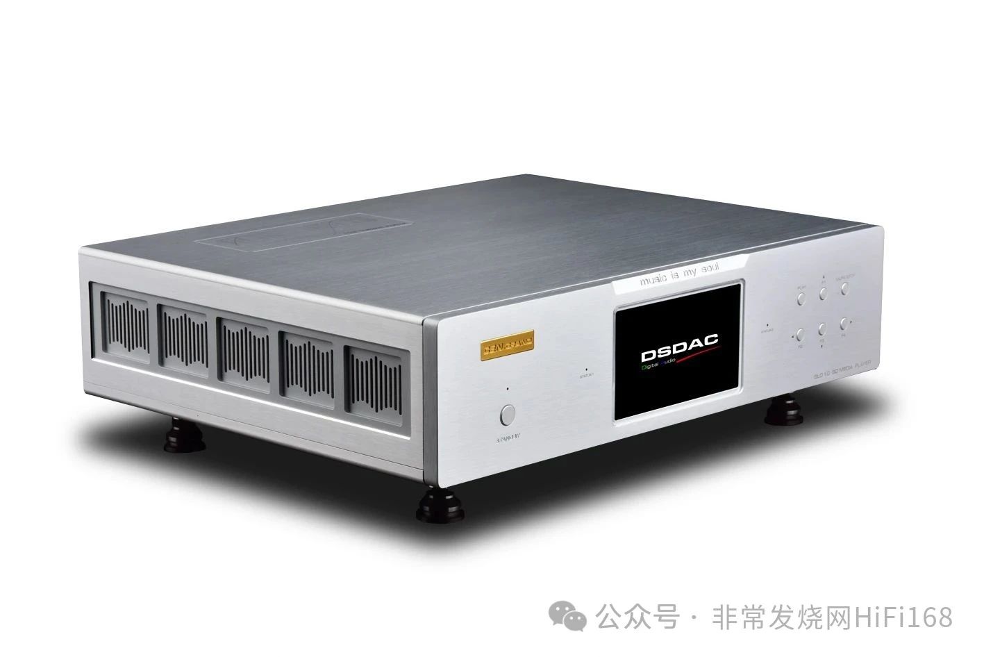

目前GLD1.0有两款产品:豪华版和标准板。豪华版采用11代i7做主控,标准板采用12代赛扬做主控。后序合并机GLS1.0年内上市。
