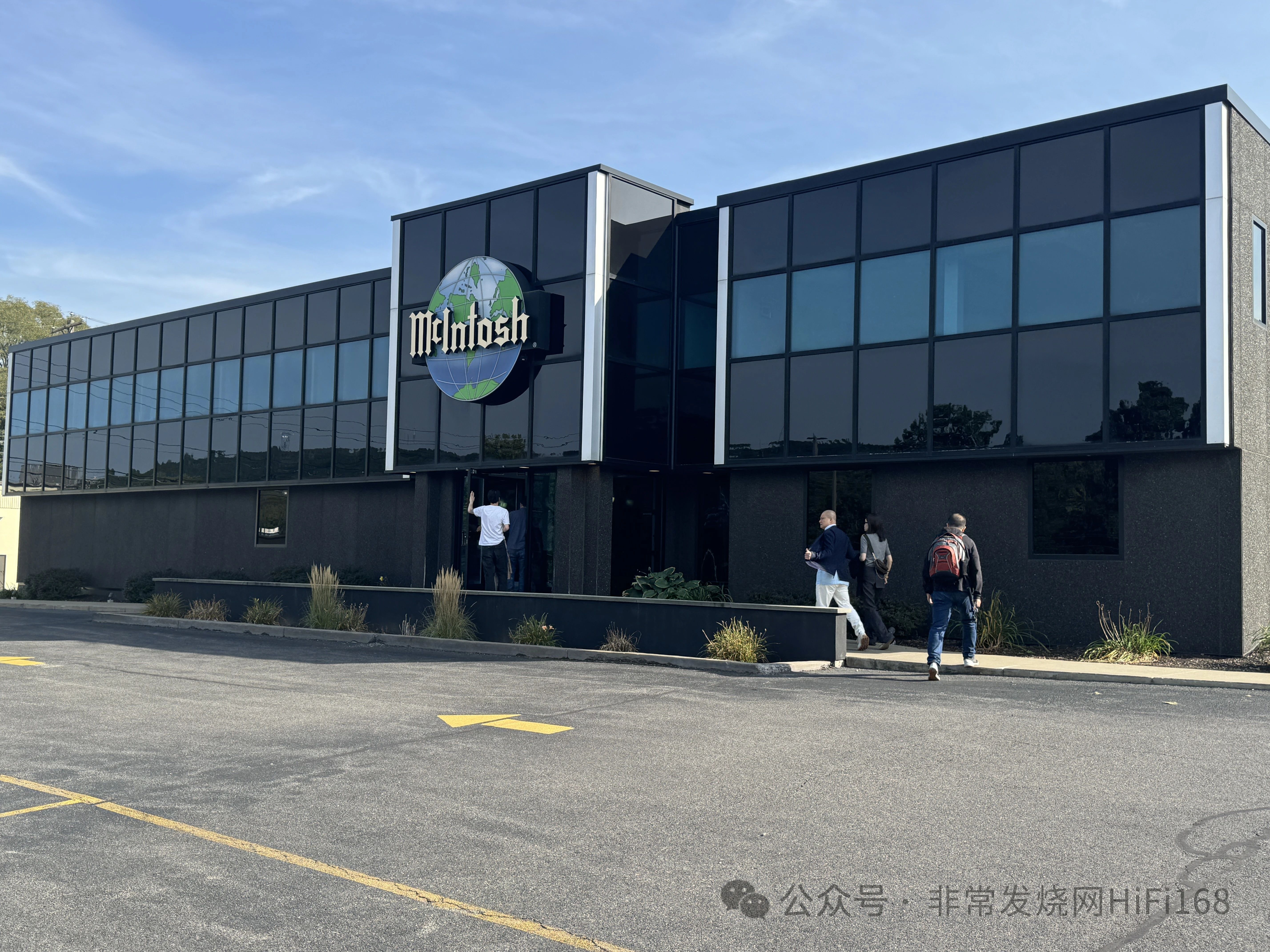

依旧是那个熟悉的大门景象,标志性的蓝色地球标离远就见到非常醒目,配合黑色的玻璃外墙,这正正是麦景图的产品的设计语言的体现,从工厂门口开始已经彰显着这份精神。

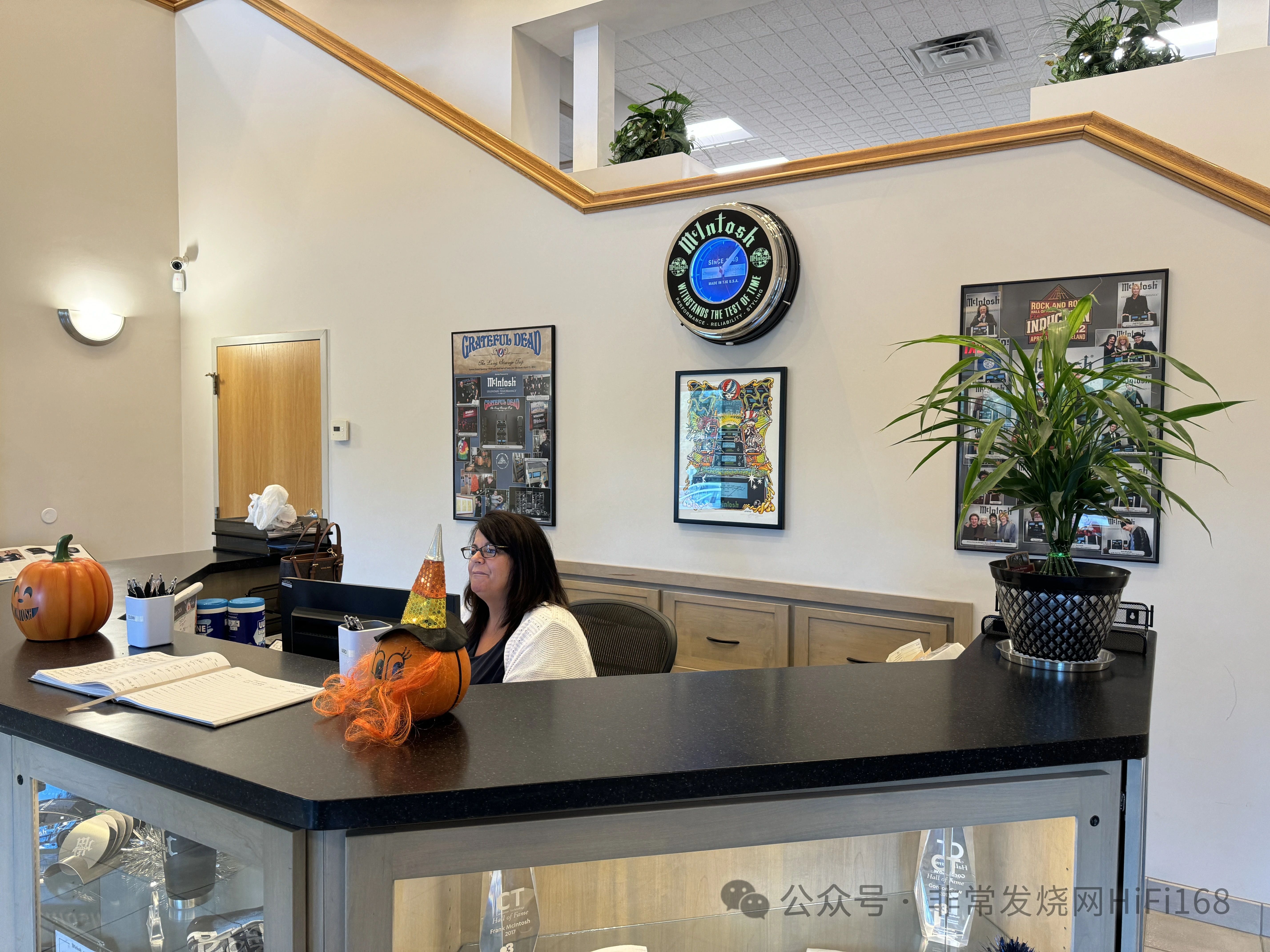

进入大门口第一眼见到的还是那个熟悉的前台和大姐,墙上还有那个已经绝版的麦景图式样的挂钟,这次不同的是中间多了一幅挂画,据说是一支乐队的标志,甚至还有一些麦景图帮他们定制的产品,后面参观我们会见到。
海报上面是一个摇滚音乐节上各路音乐人和麦景图产品的合影

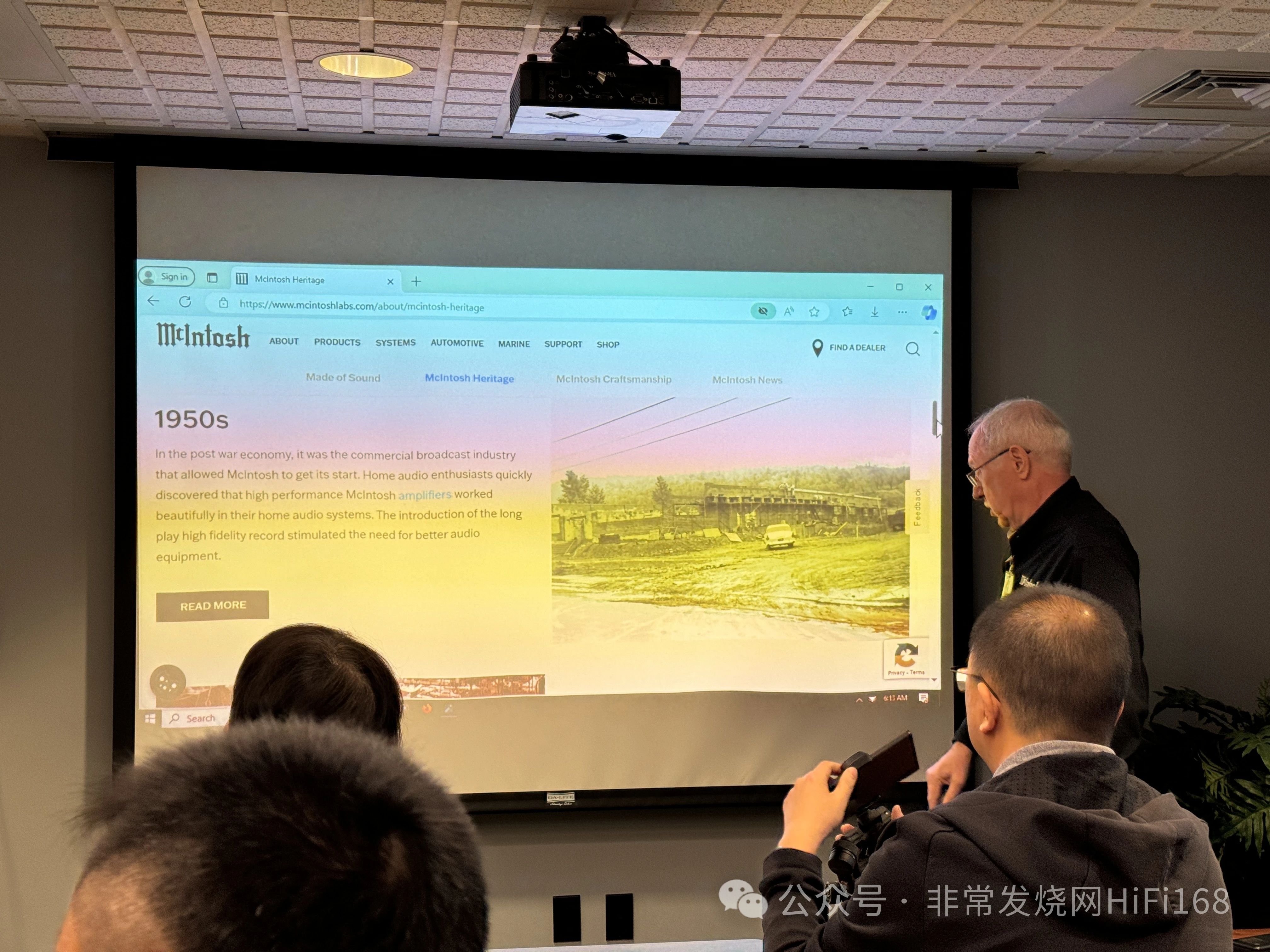

来到会议室后老朋友啊RON已经等候我们到来,RON是全网技术总监,他对麦景图产品的设计细节了如指掌,下面他会为我们讲解产品技术细节。
RON为大家简单讲述了厂家的历史,麦景图是1949年成立,但是工厂的地址不在我们这里,我们身处的这个建筑是1950年开始兴建的,当时是由一块空地从零开始打造出现在的厂房。

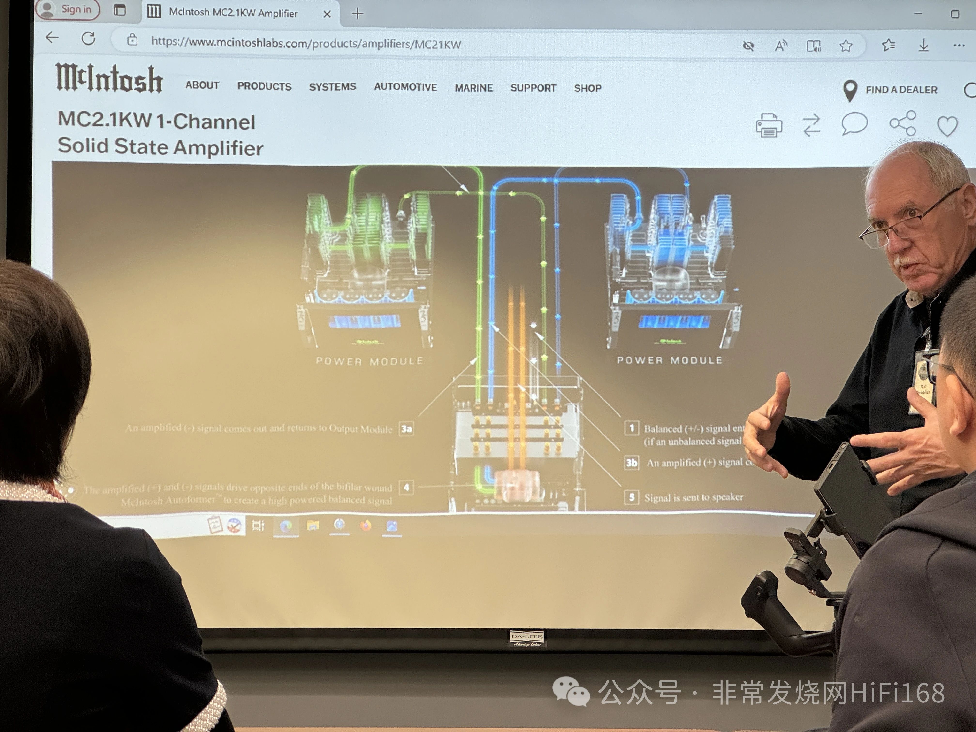

RON为我们首先介绍的是麦景图引以为豪的完善的保护电路,这里面包括了两个部分,分别是Power Guard® 和 Sentry Monitor™,Power Guard®是放大电路的保护,麦景图功放机会监察输入信号的大小来控制功率输出的大小,以保证放大电路不失真和不过载。Sentry Monitor™则是输出端的保护,如果保护电路监察到输出端短路就会自动切断功率输出,以保护功放机的安全。
另外就是麦景图所推崇的平衡放大,平衡放大的好处由于共模抑制的作用,所以讯噪比特别高,而且失真也会随之减少,在高端的机器里面麦景图都是以重料打造的全平衡放大电路为核心,例如全新推出的MC2.1KW后级可以说是把这个设计理念发挥到极致。

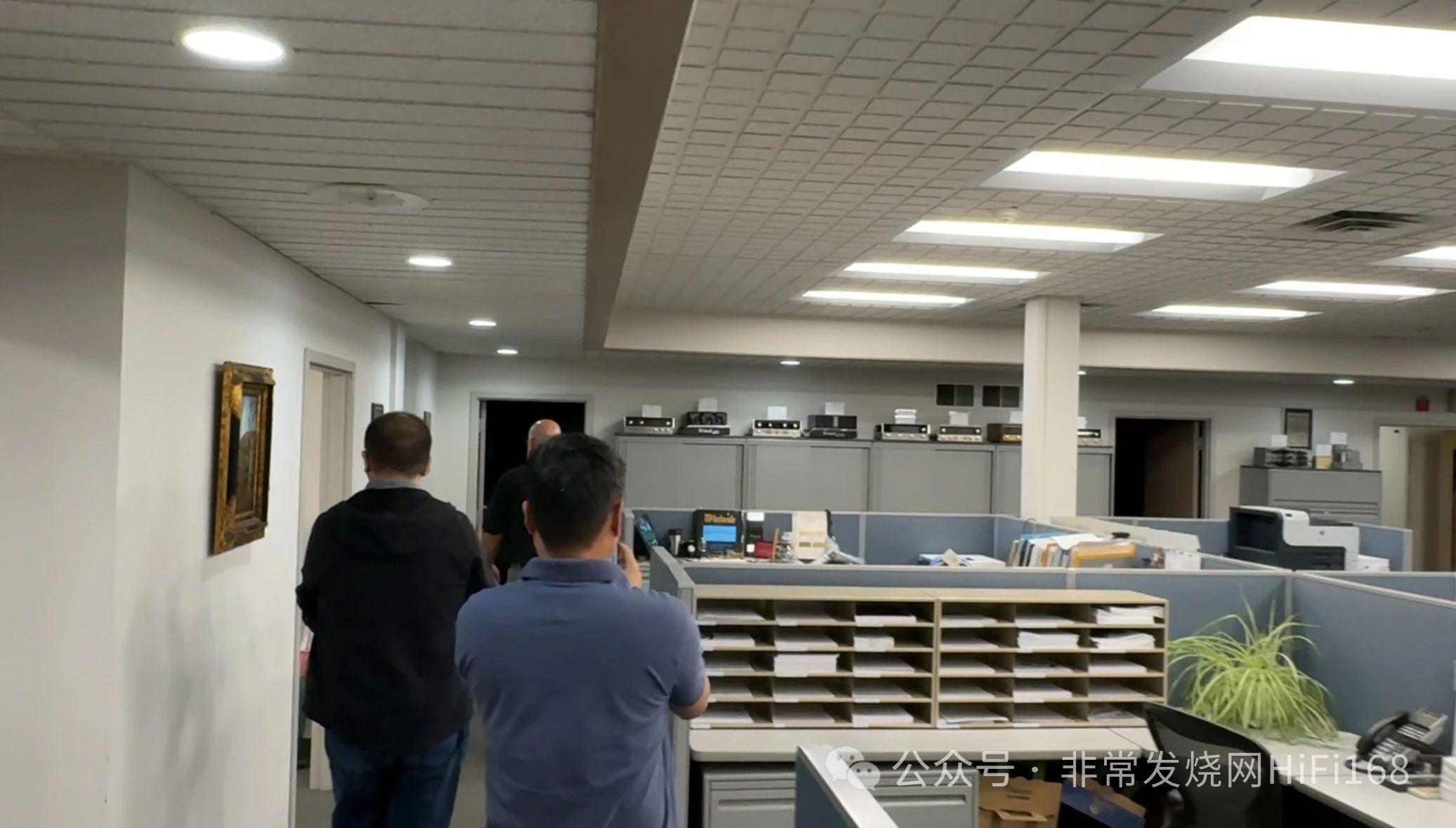

走廊上放着众多奖牌,见证着麦景图走的成长历程。
穿过办公区域后我们来到工厂车间区域。

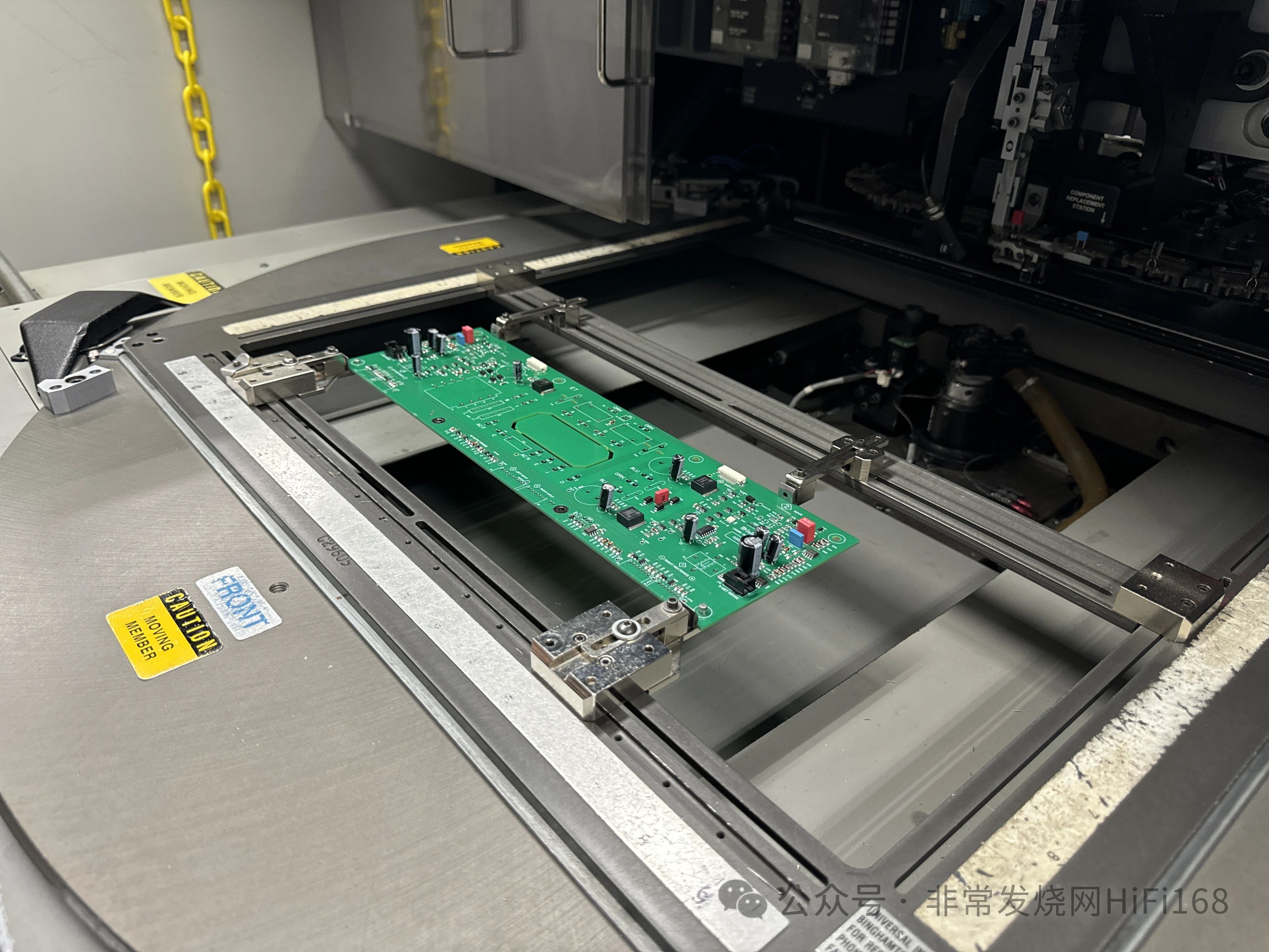

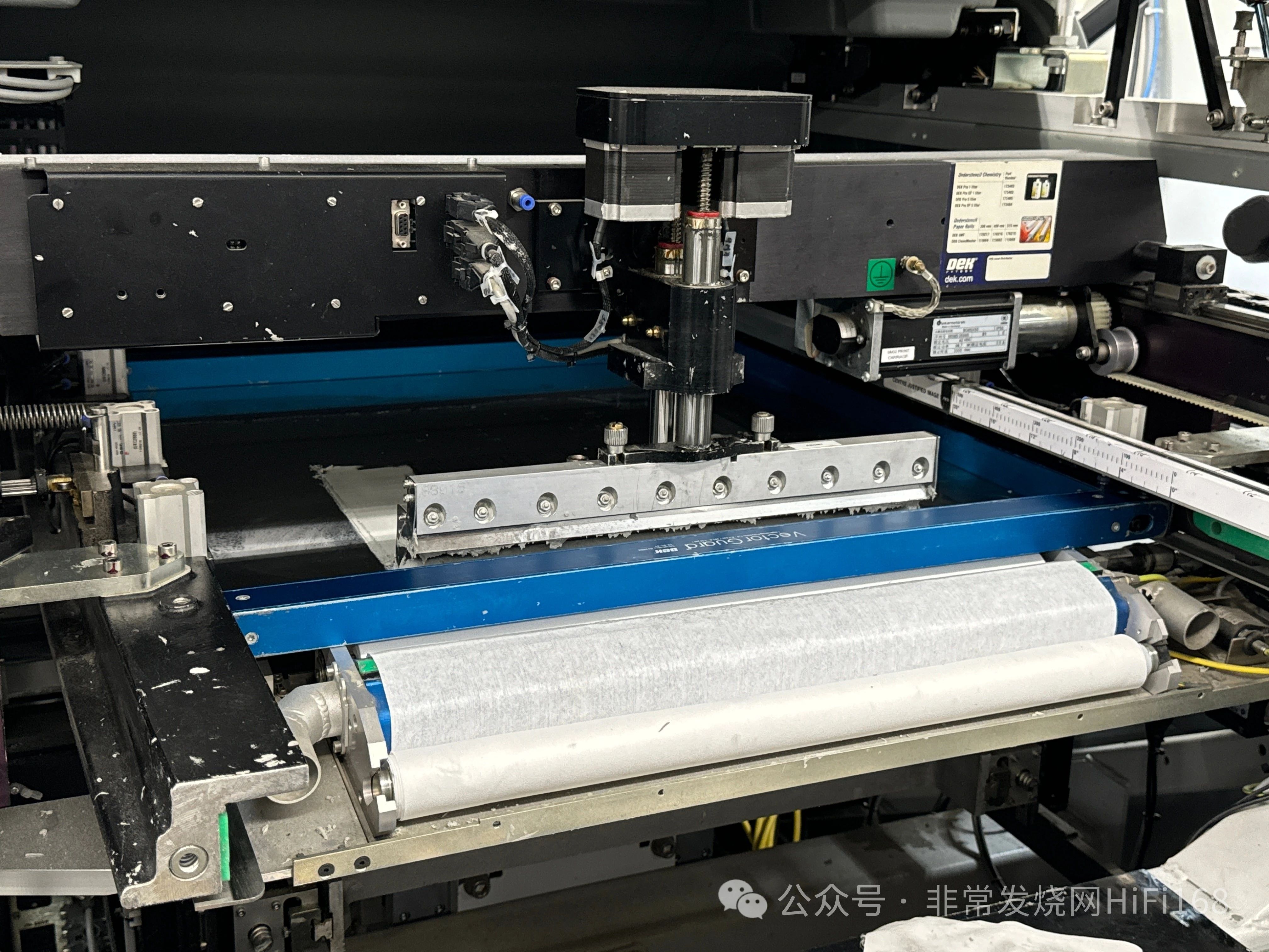

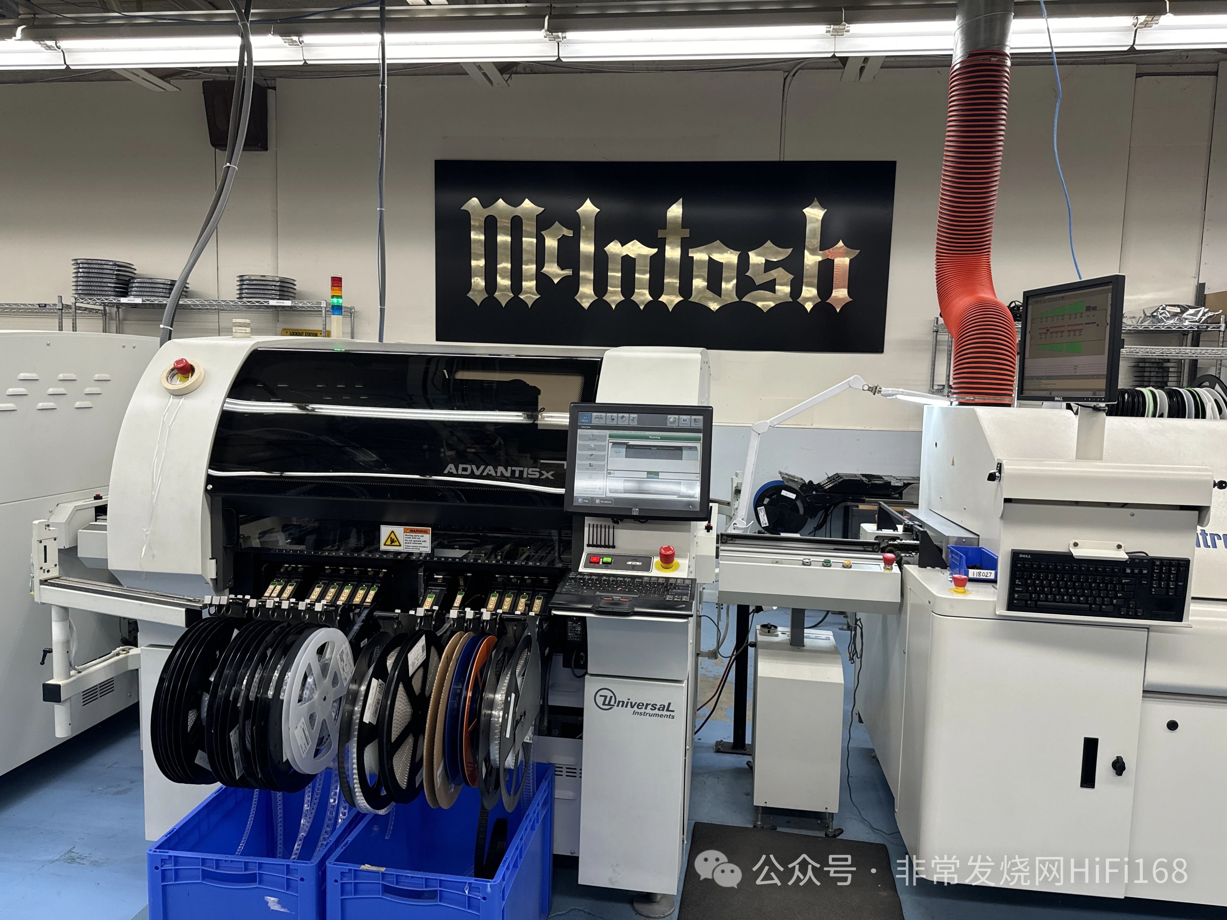

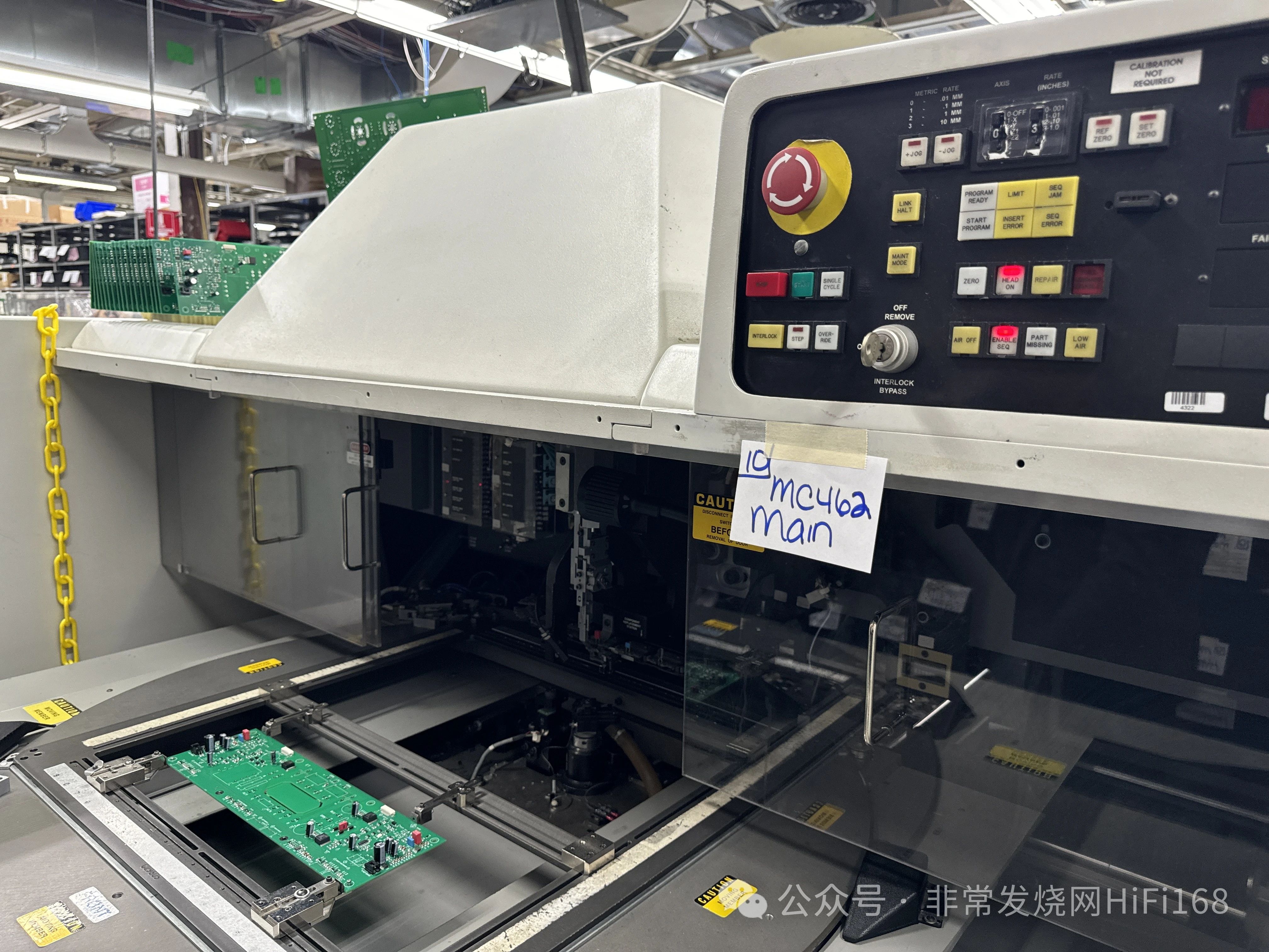

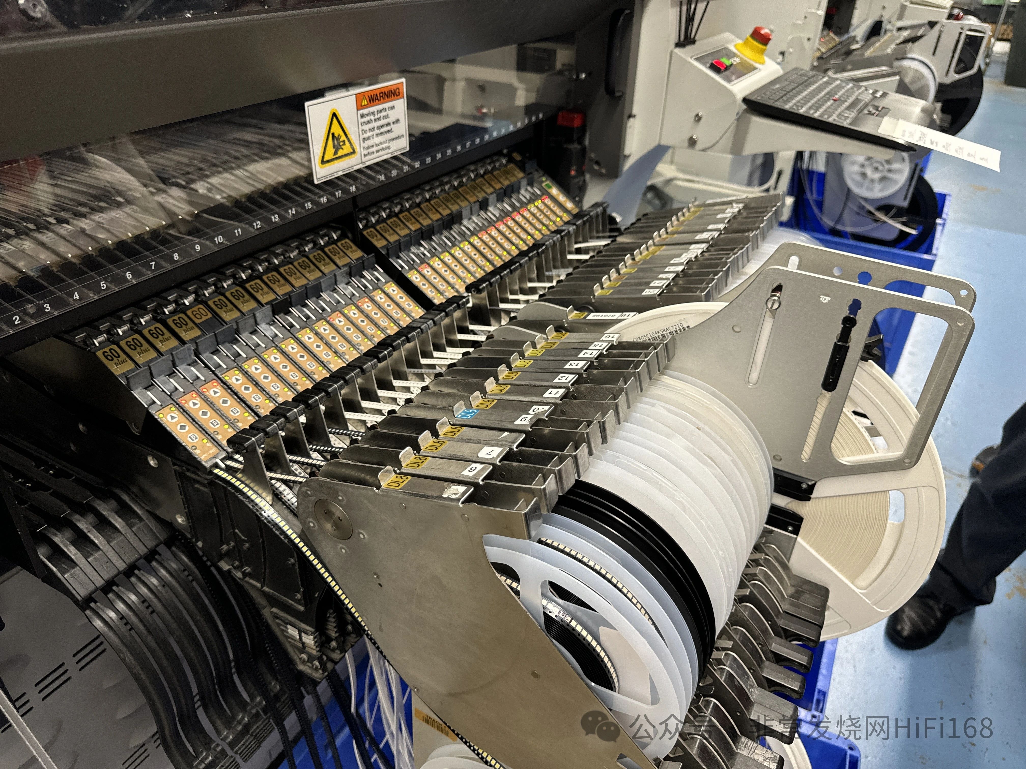

Charlie首先为我们介绍到的就是SMD贴片机,由于设备价格高昂,不是大批量生产是不会自行购买贴片机进行生产的。
除了SMD贴片机,非表面焊接的较为小的原件,将会在这台插件机上完成安装焊接。

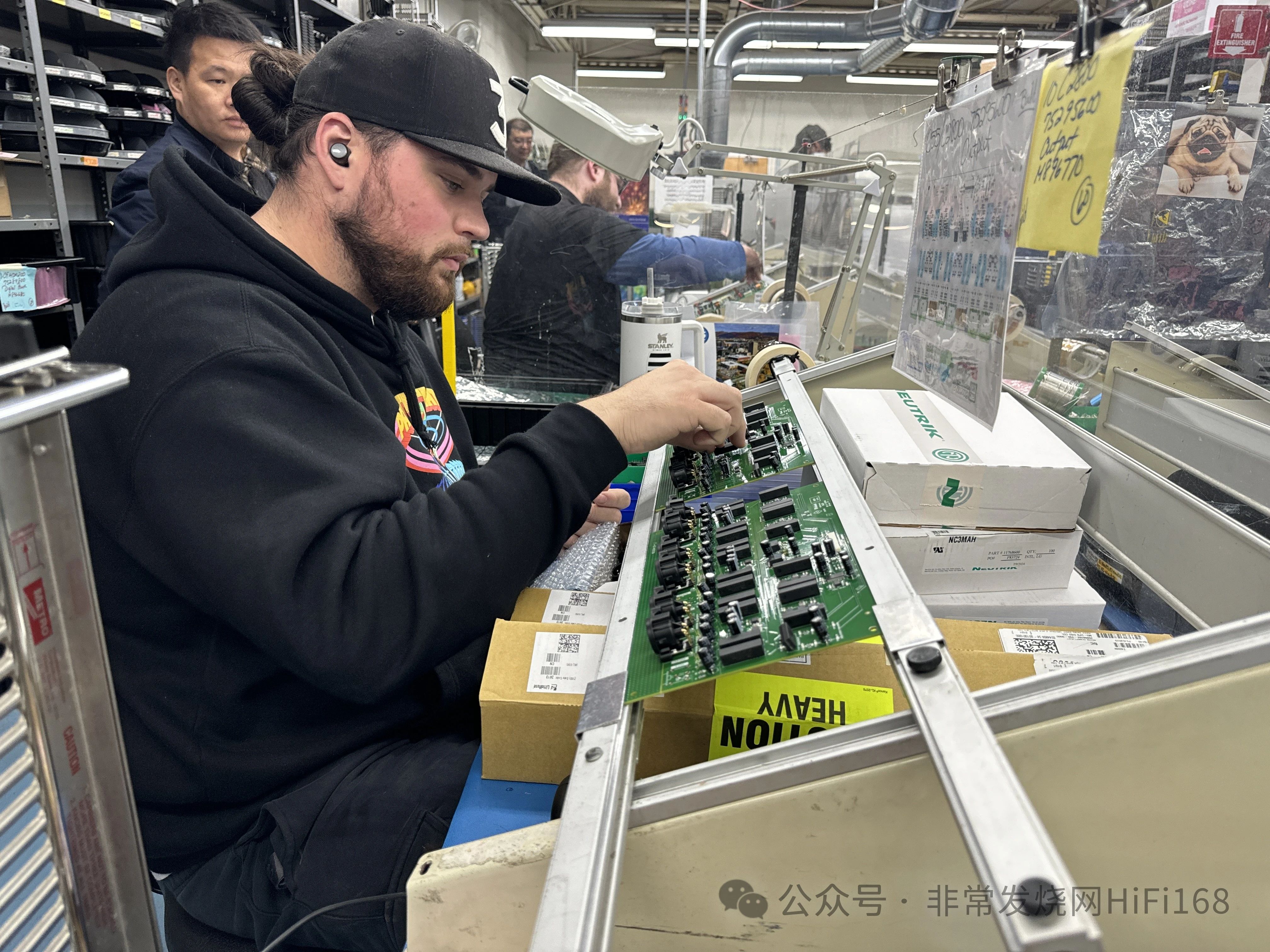

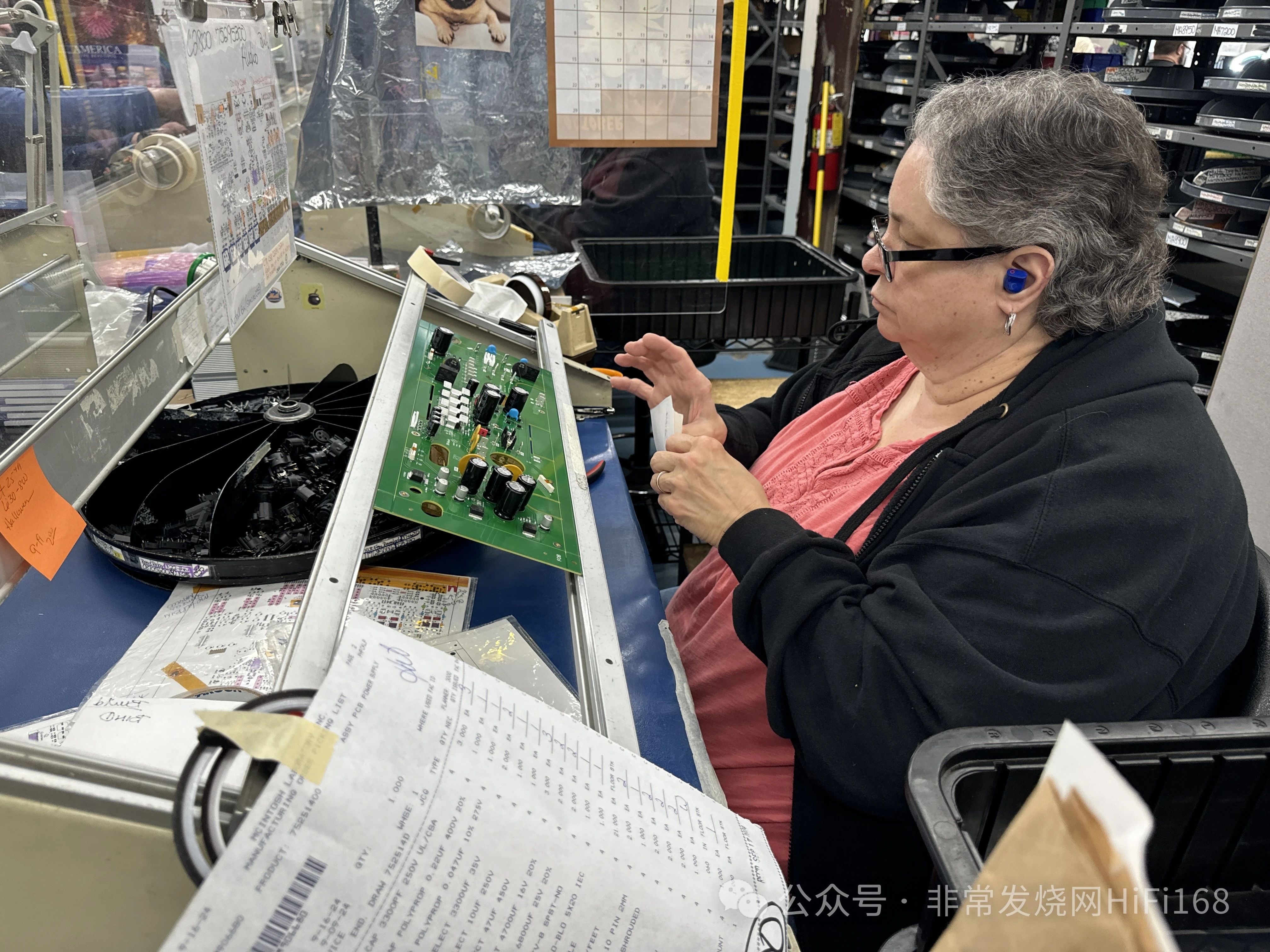

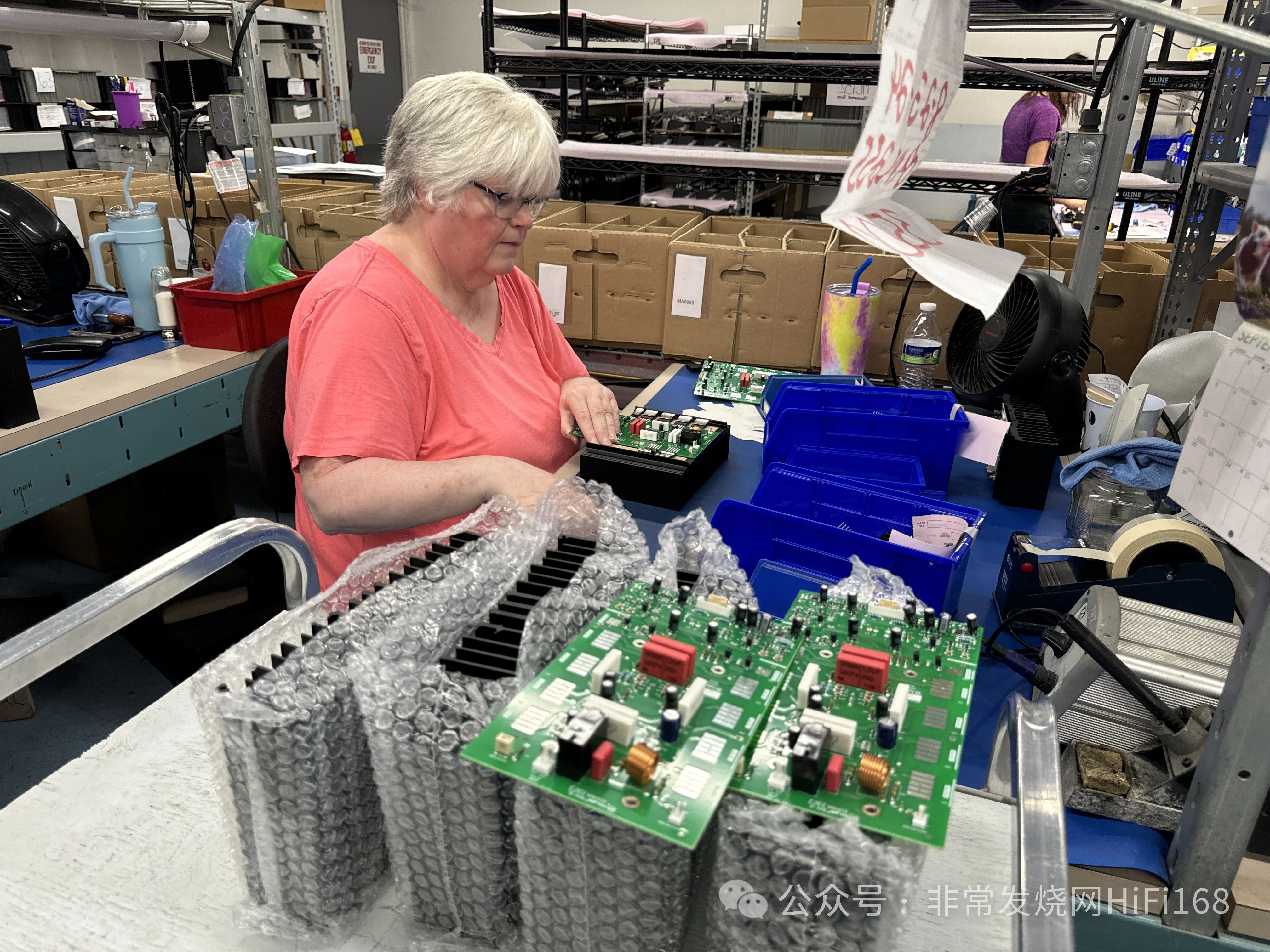

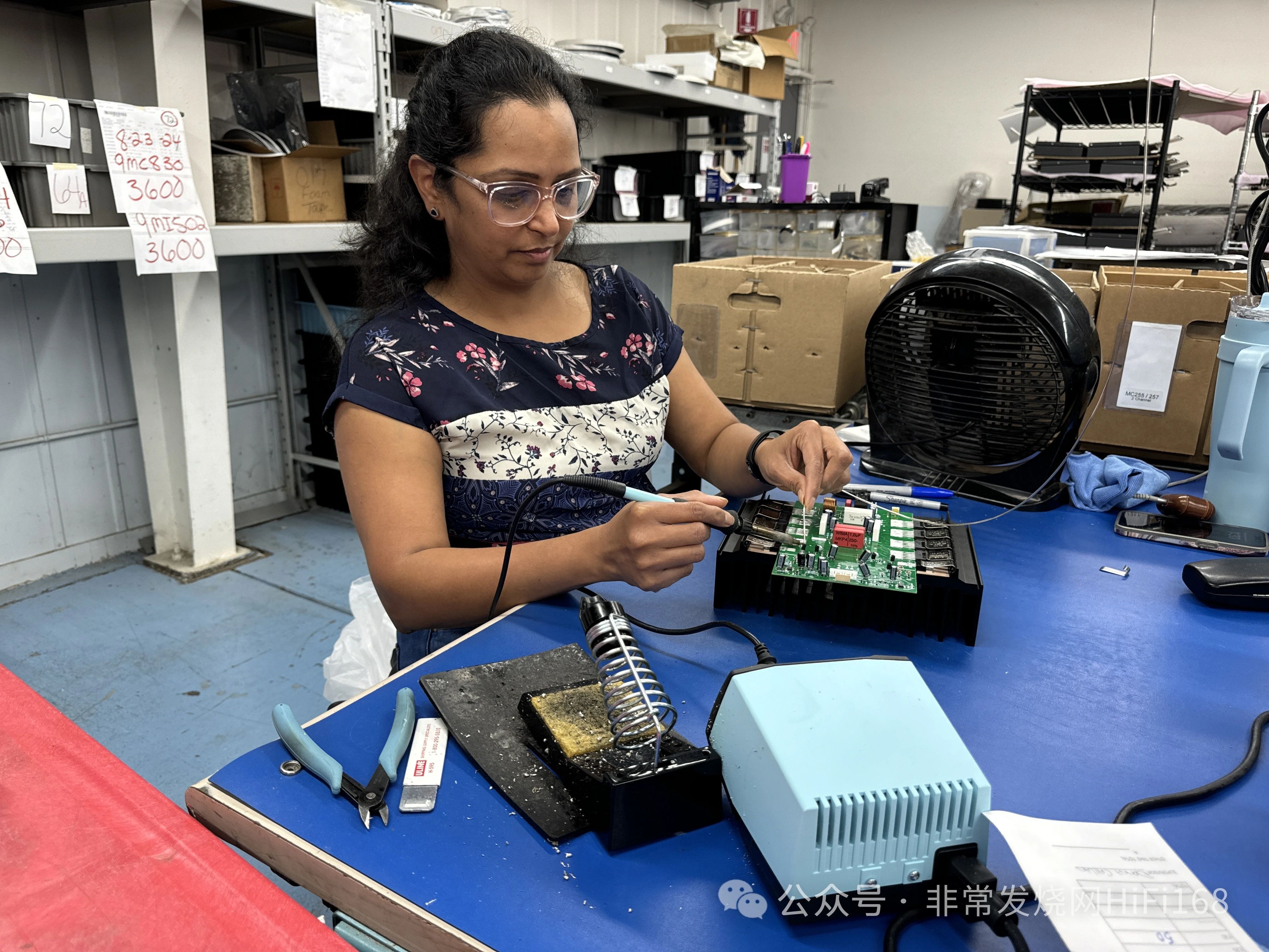

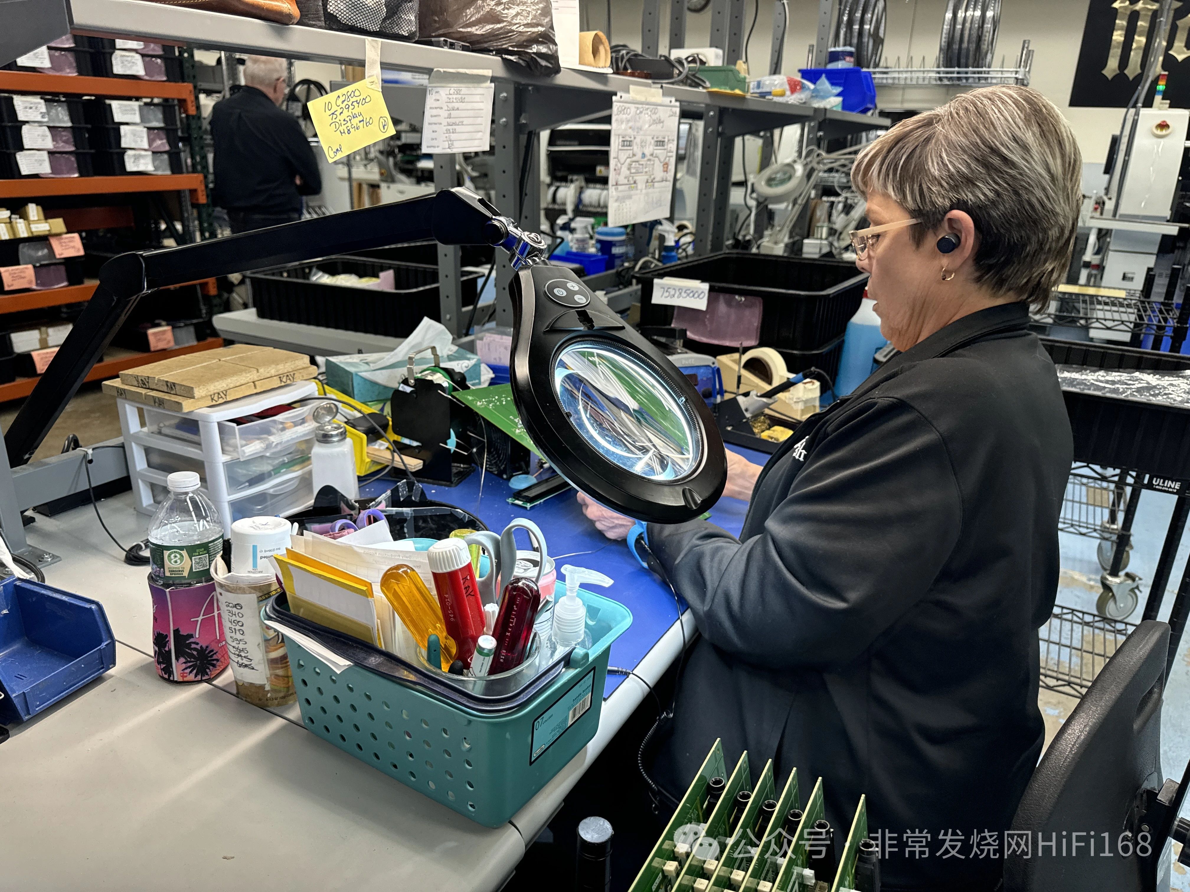

更大的原件,例如电容,电感,接插件等则会采用人手手工焊接上去。

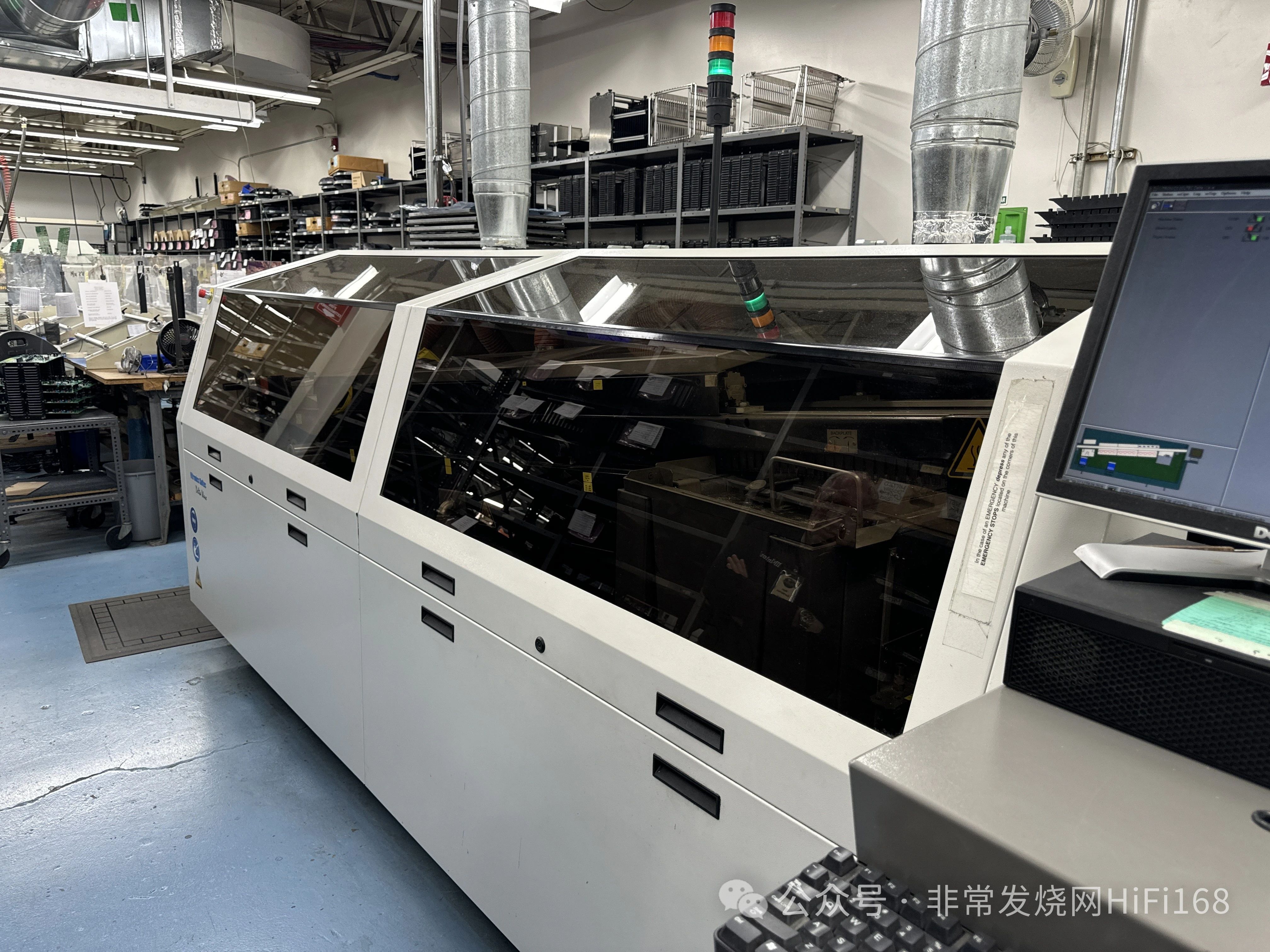

波峰焊机也是流水线生产的一部分,这些机器都是为了更高效能地进行生产,以应对全球供应的需求。

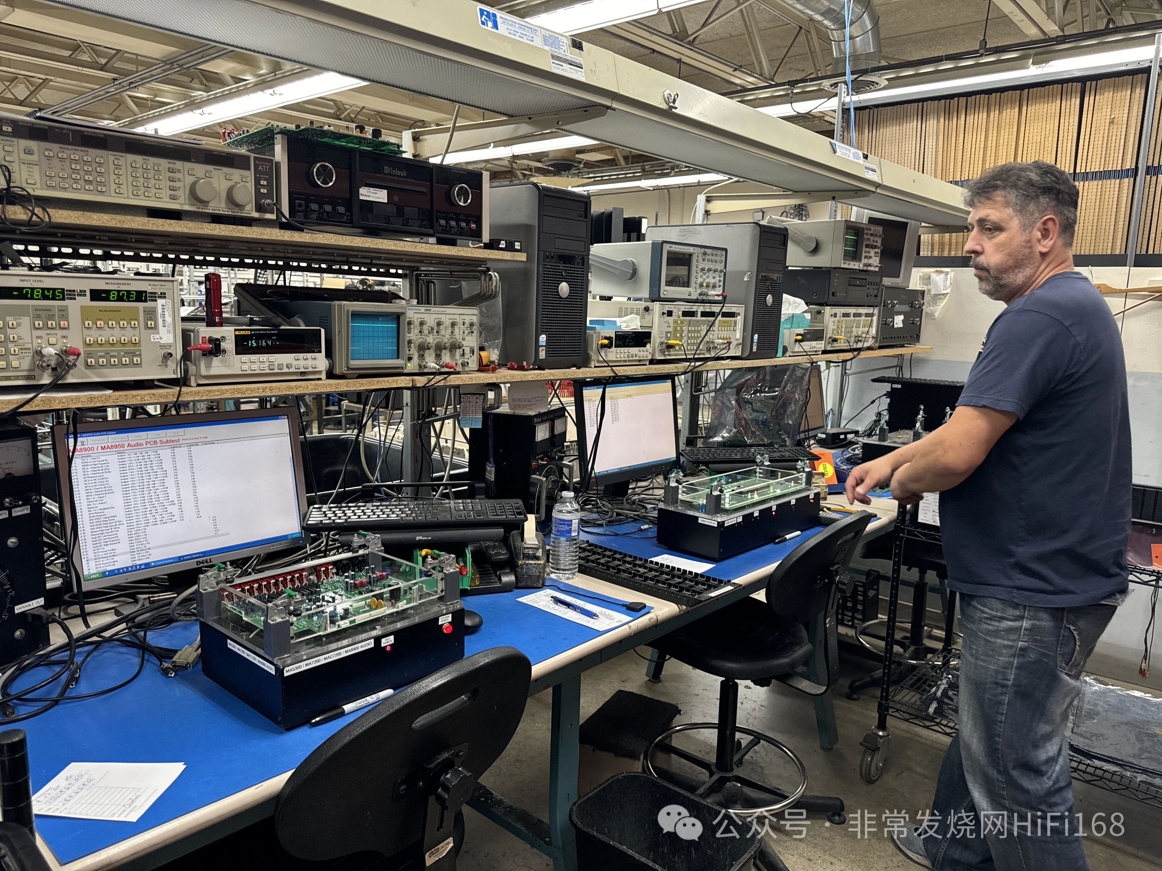

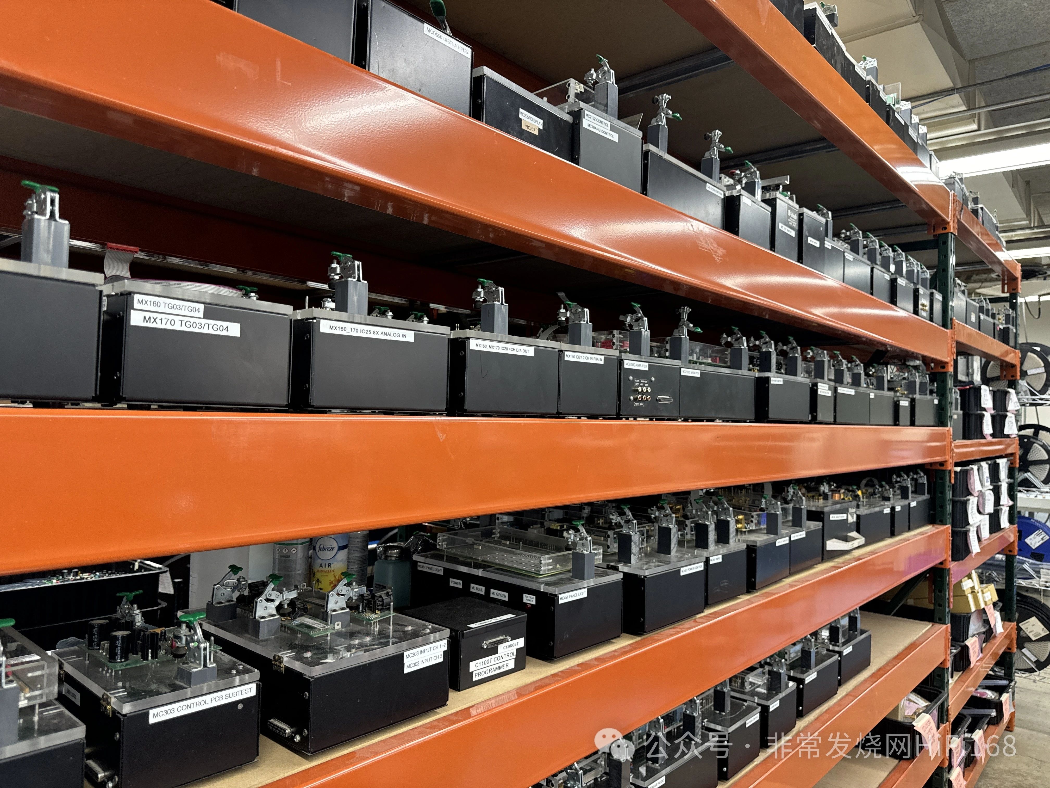

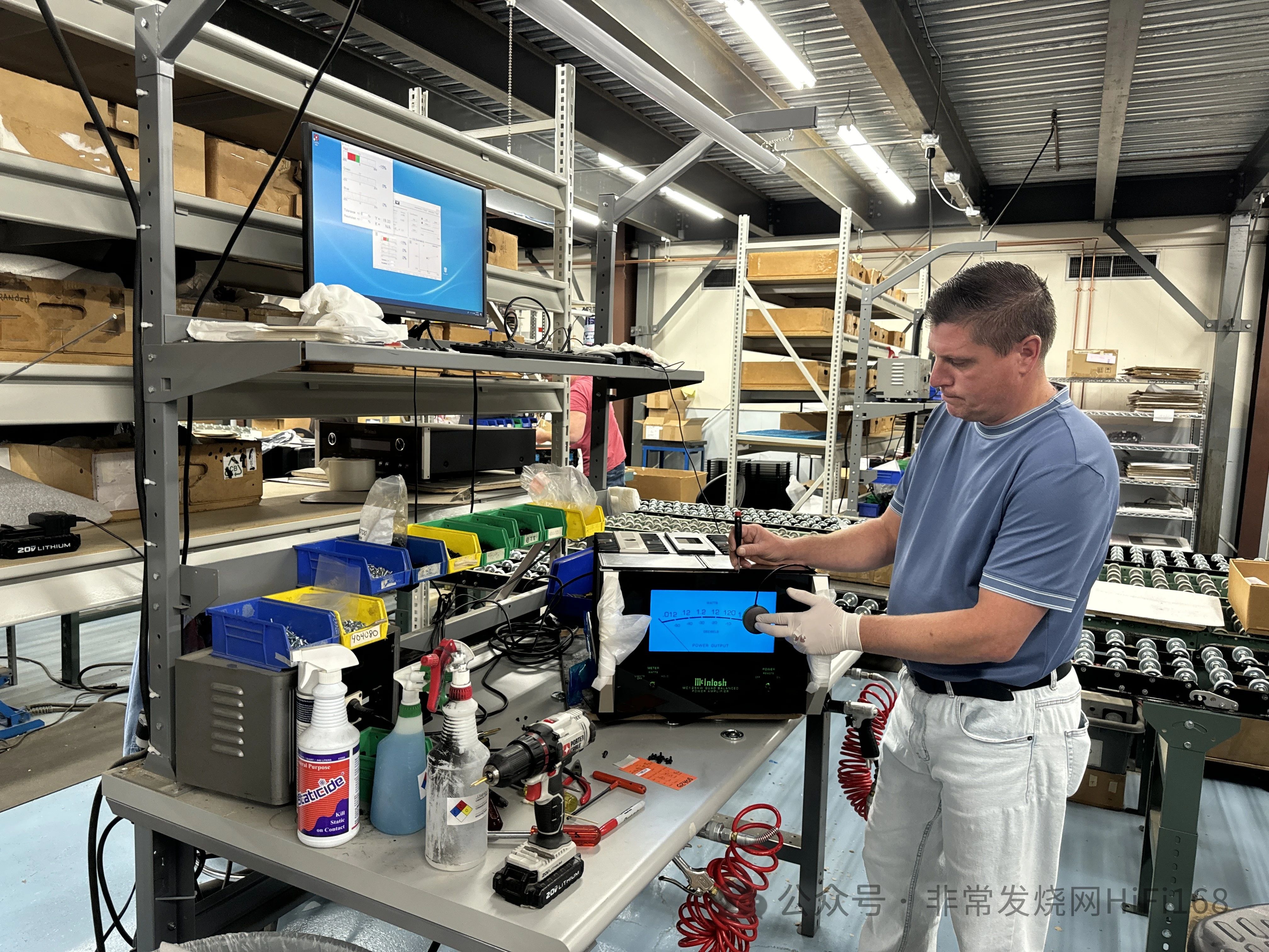

这里放置着各式各样的测试模组,是对不同的电路板进行质检测试之用,生产完成的电路板都会装上测试模组通过电脑检测,确认数值正常后才可以装机。
正在上机测试的电路板

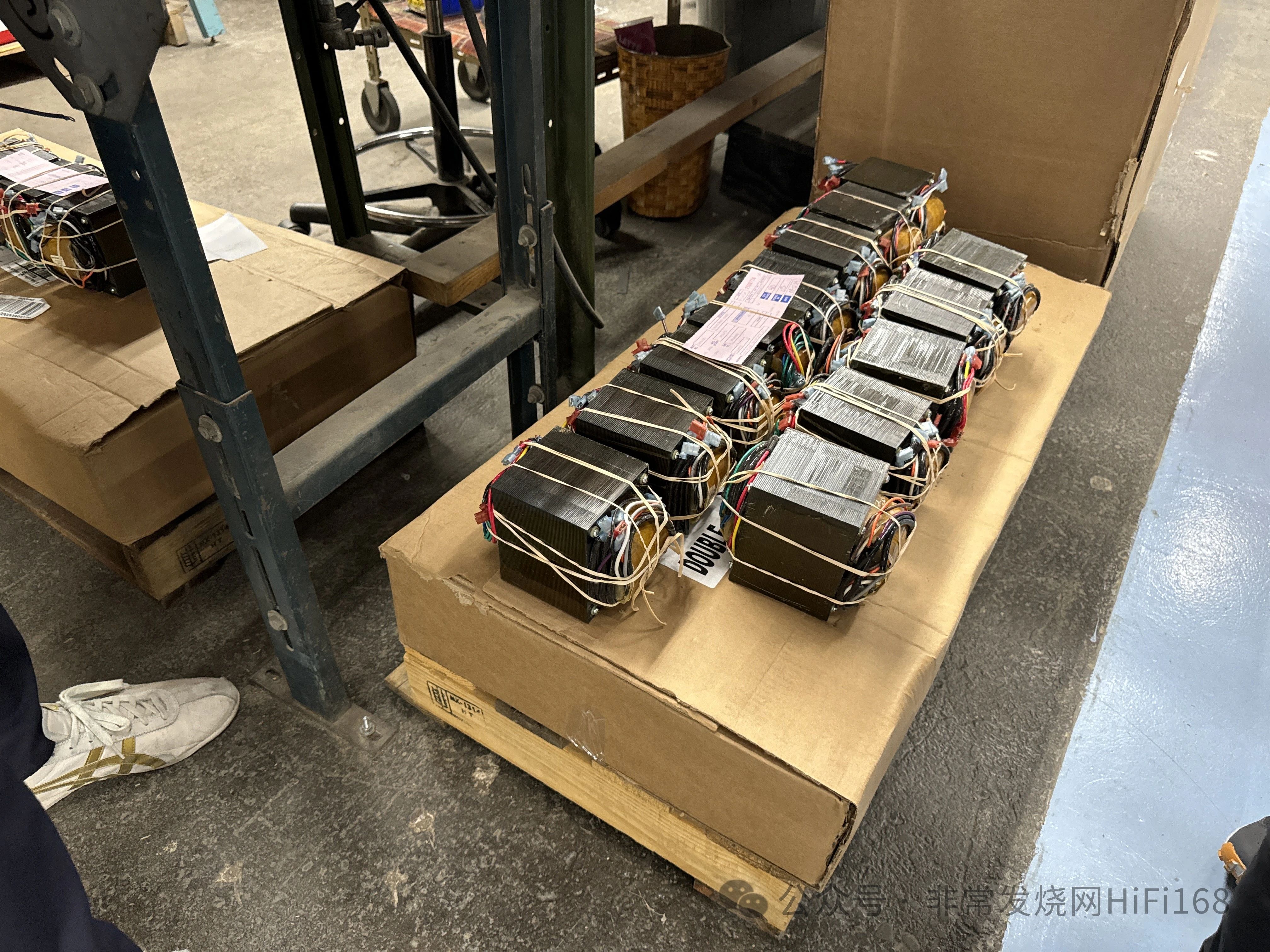

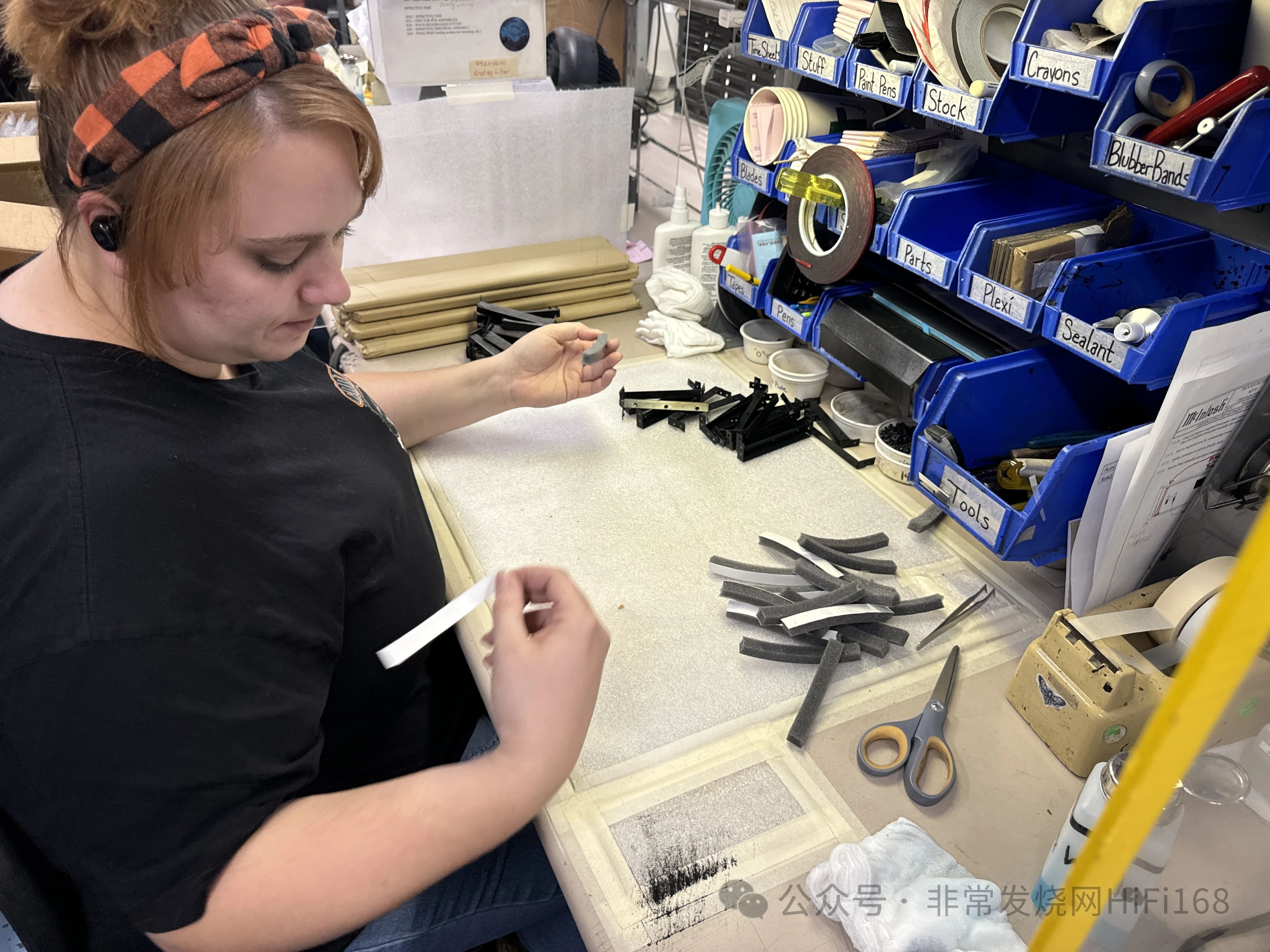

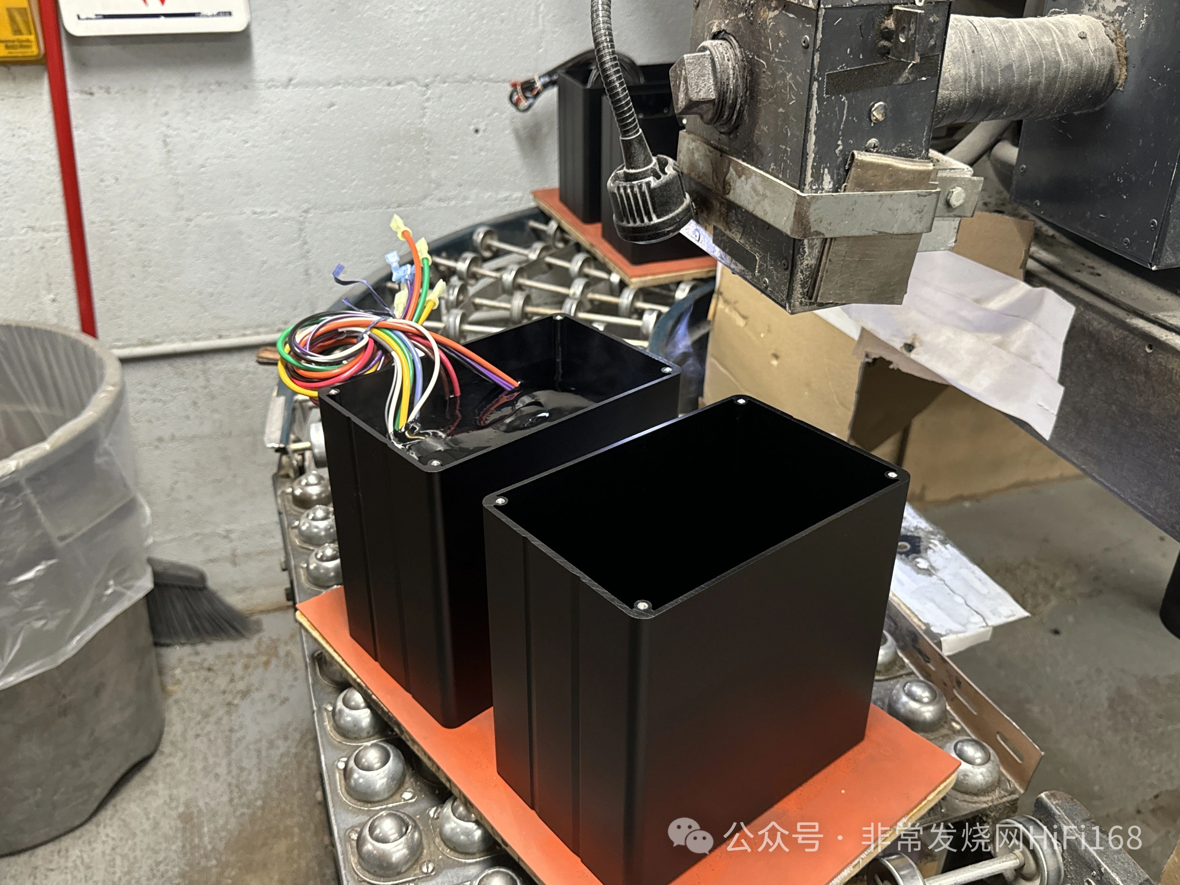

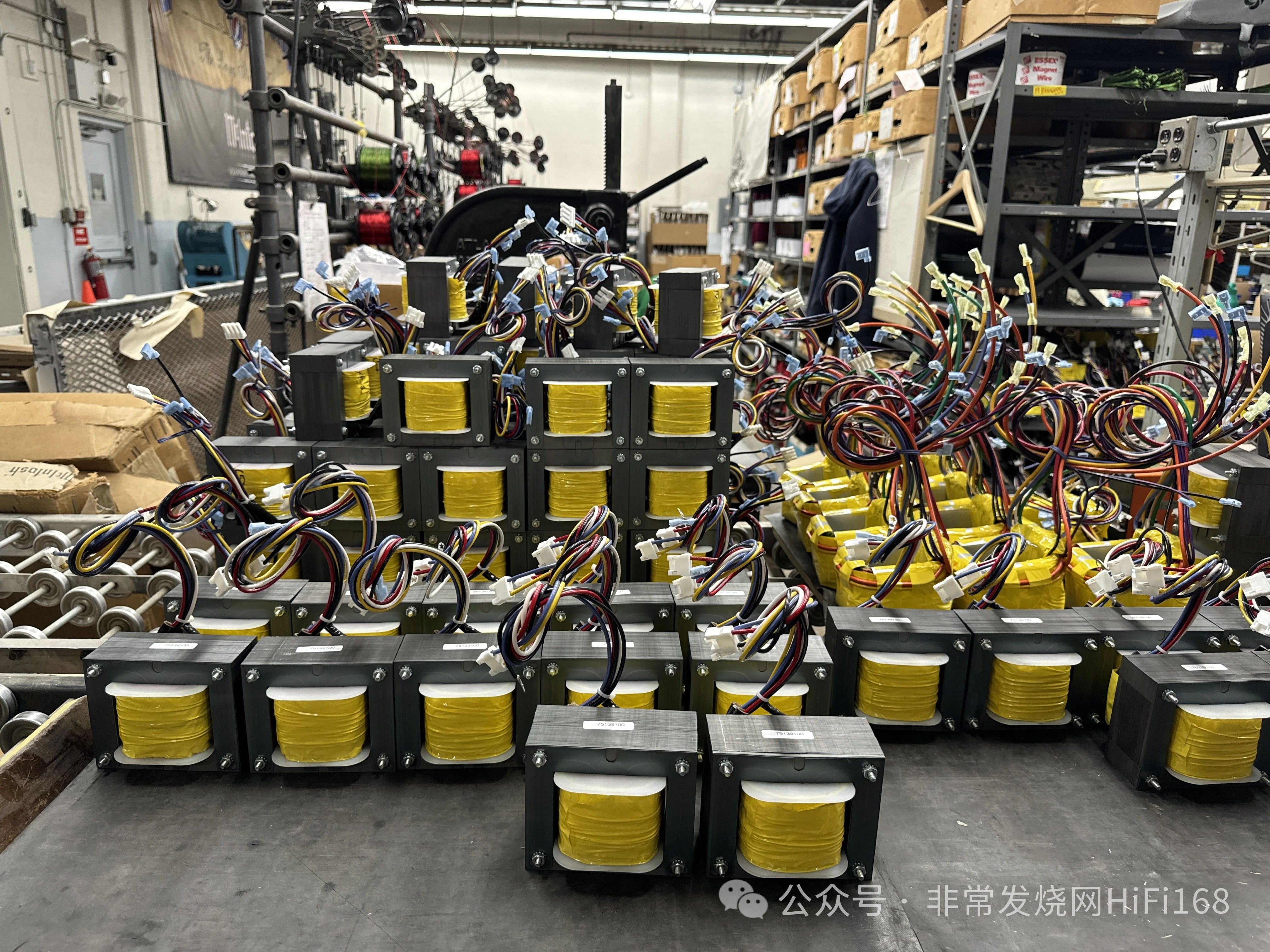

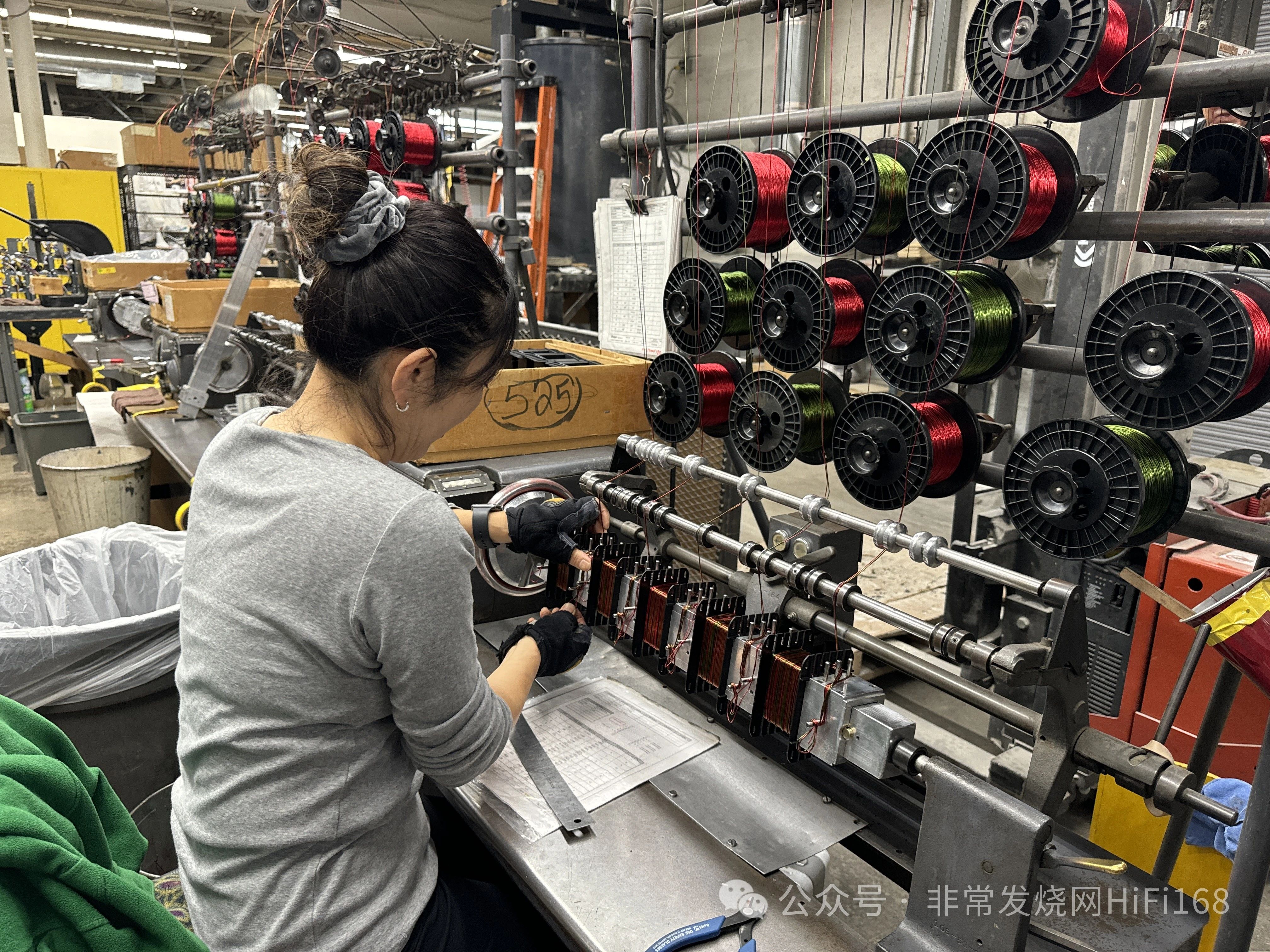

麦景图产品最重要的部分就是输出变压器,采用多线并绕形式的制作工艺一直是麦景图的传统,无论是电子管还是晶体管功放都会配备到,这个部分的生产是由开始到现在都是采用人手绕制,好记性的朋友应该还记得当年是由美国大妈在绕制,现在大妈已经退休了,这次我们见到的是一位日本阿姨接手负责绕制变压器的工作,手法同样是非常闲熟。
绕制好的变压器在这里排队等待进入下一个流程,放在屏蔽罩里面进行封装。
大家在图片中见到黑糊糊的就是沥青了,输出变压器通过灌注沥青可以进行封装后可以降低震动和对电磁屏蔽起到作用。

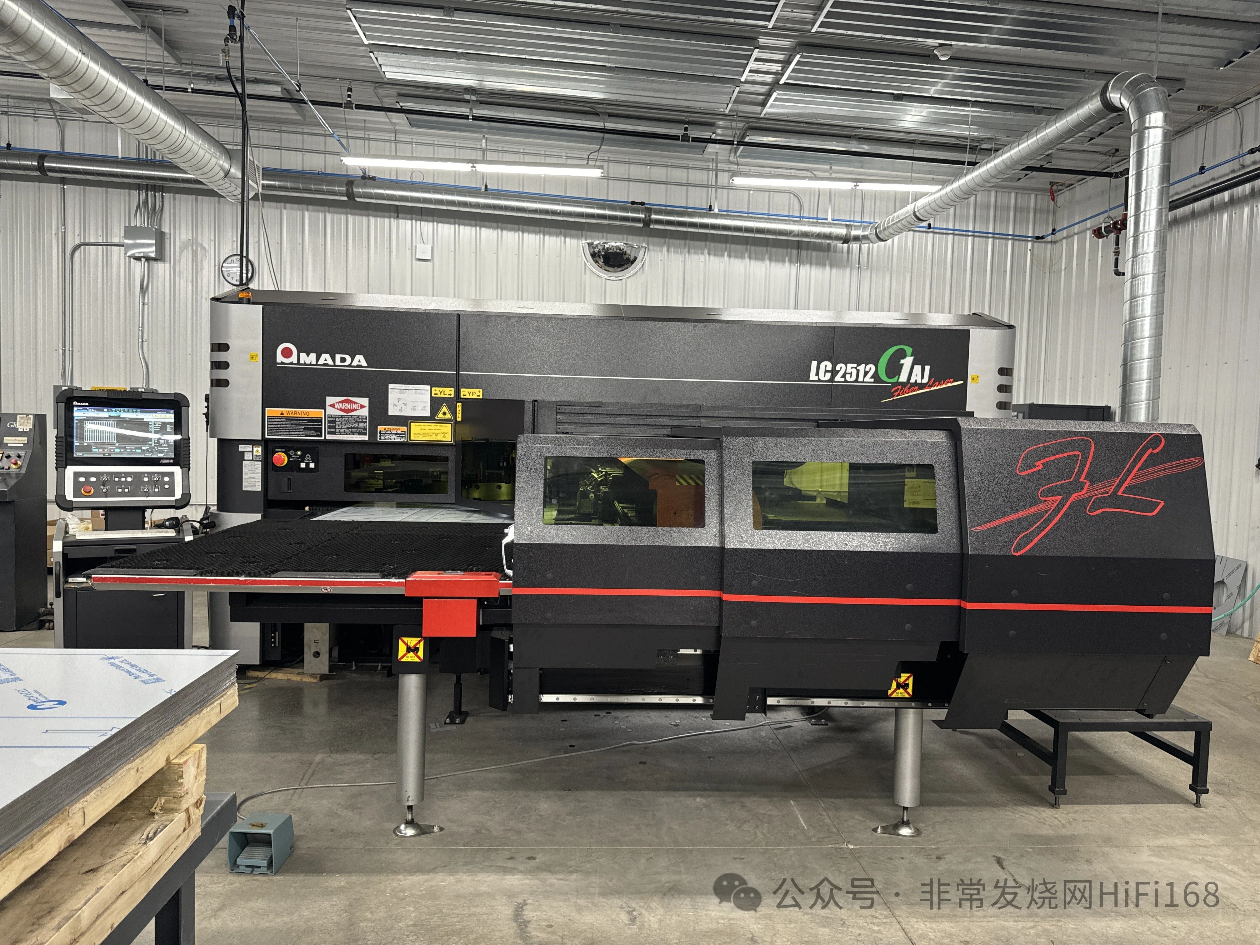

激光和冲床切割的复合加工机

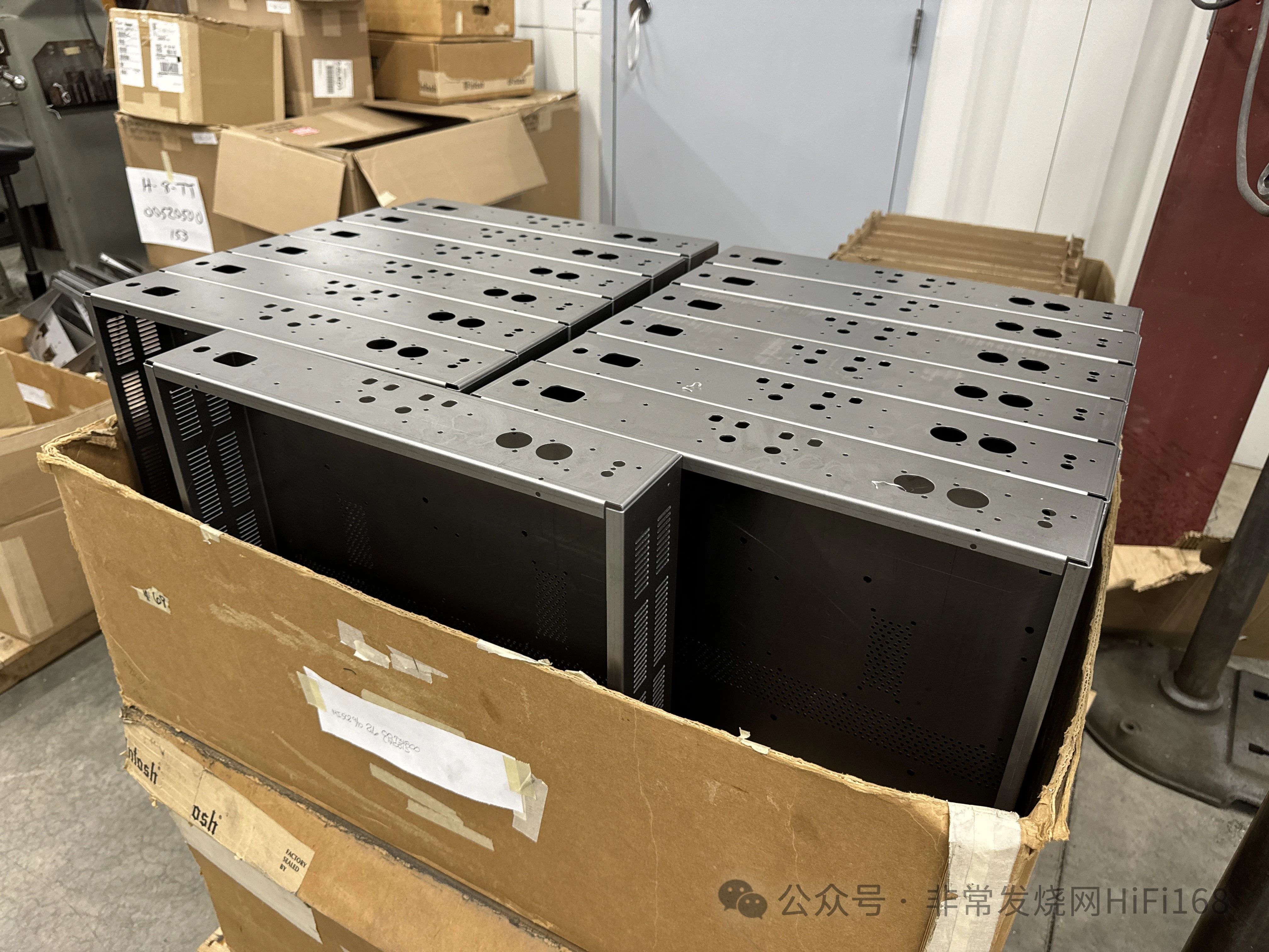

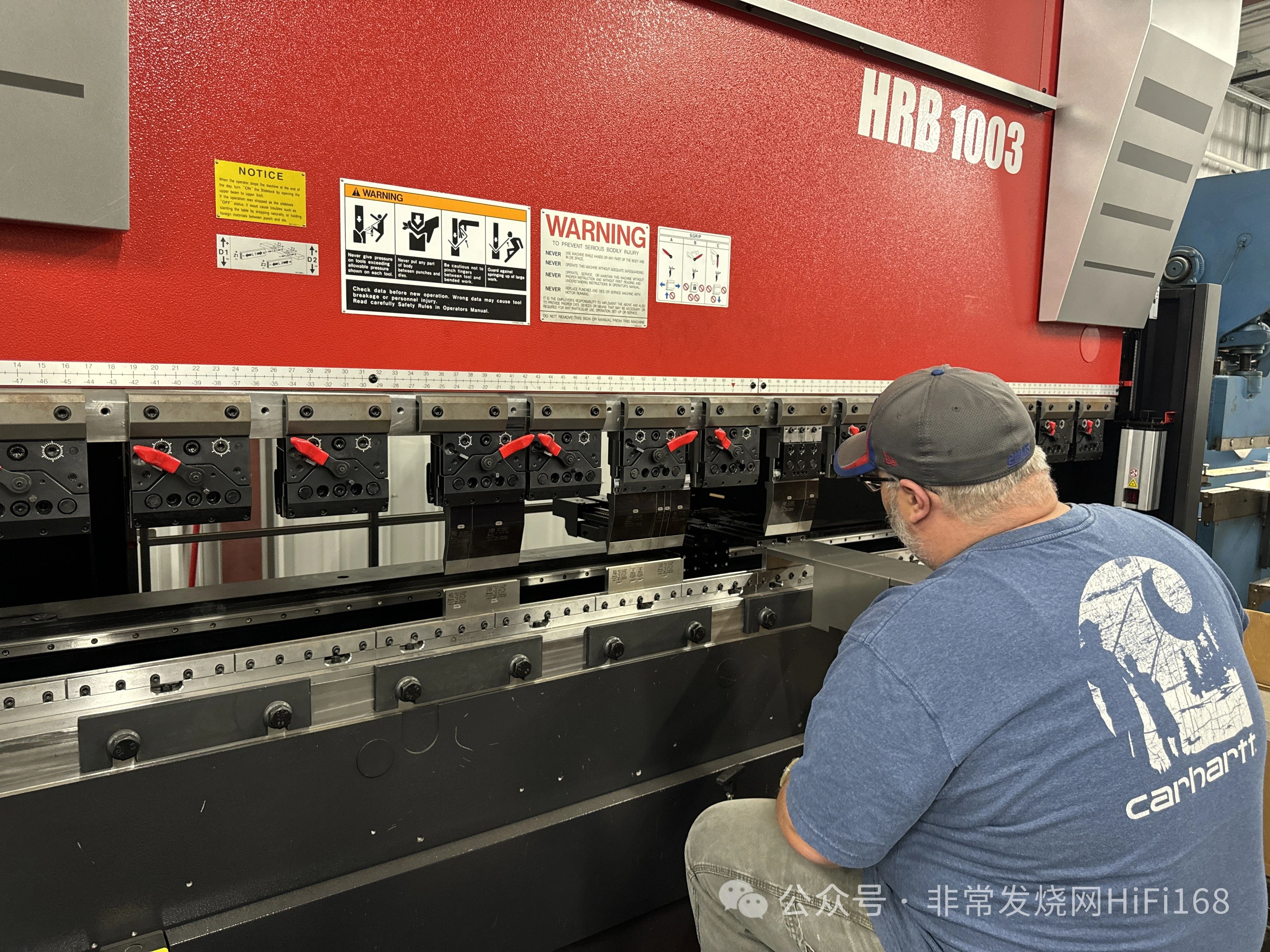

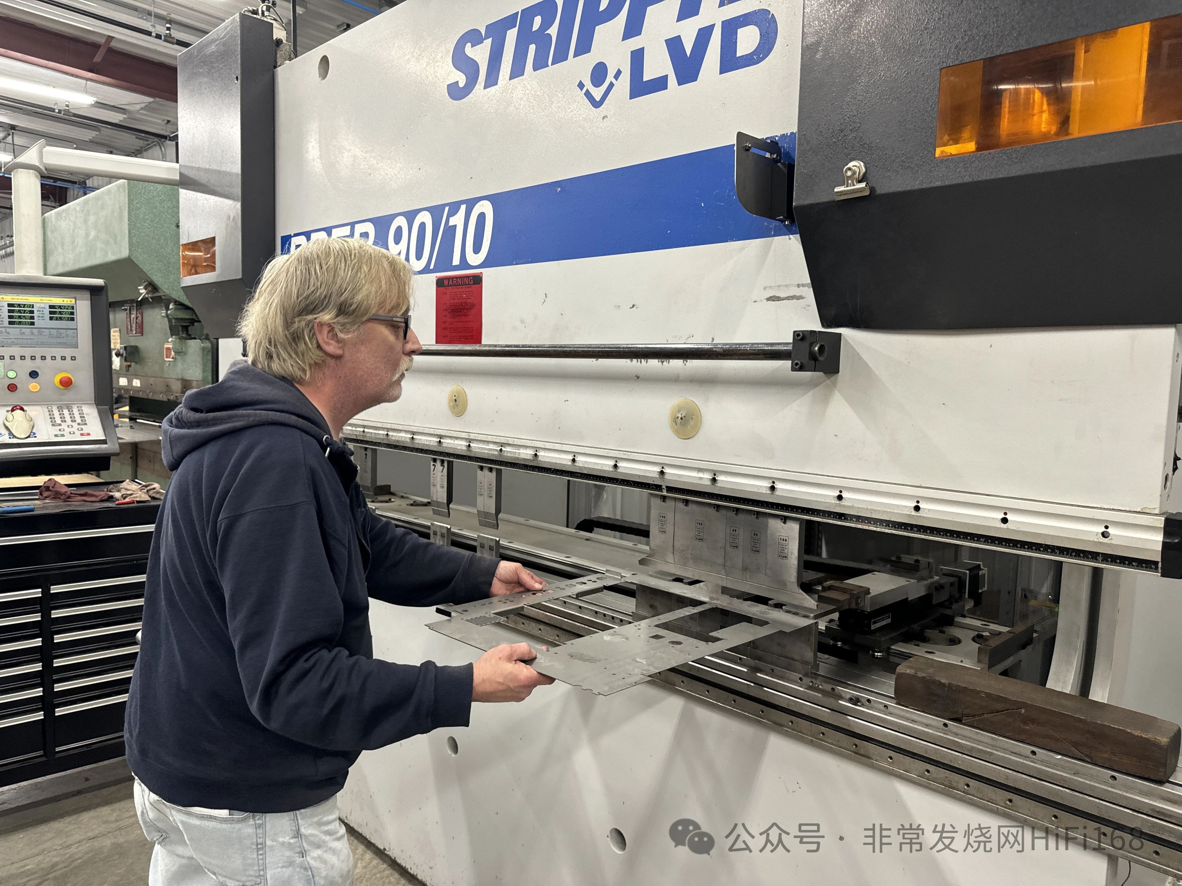

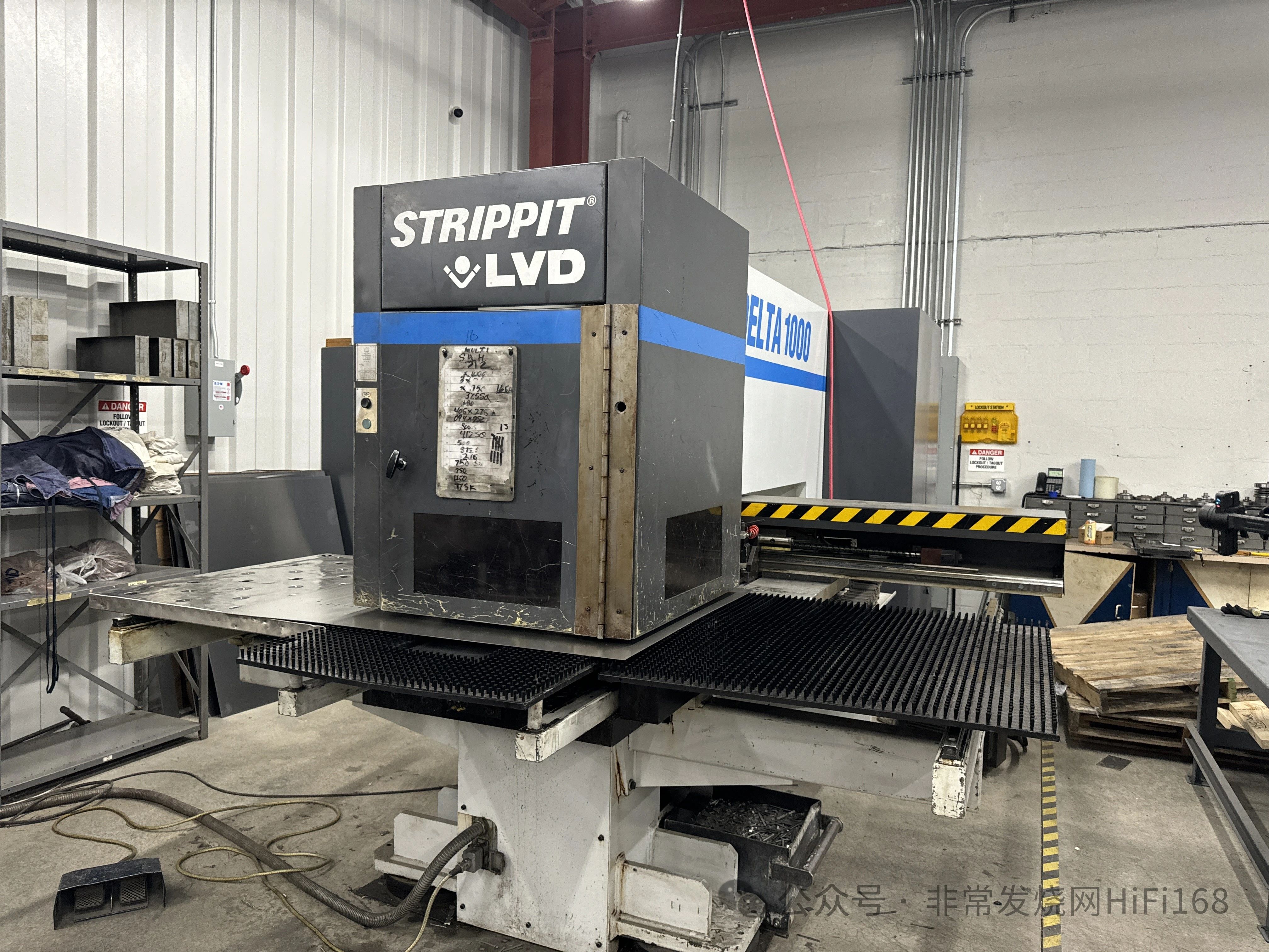

在出发去参观之前也闻说了麦景图厂房进行了扩建,这次去参观后发现工厂的布局的确有了不少变化,厂房扩建的部分主要是工厂的金属加工的部分,之前看过我访厂游记的朋友会记得,麦景图的机器连机壳都是自己厂内生产,这次Charlie向我们介绍,工厂花了几百万美金购入了一台激光和冲床切割的复合加工机进行金属材料的切割,换来的是更高的产能和更精细顺滑的切割口。这可以说是质和量的一次非常大的提升。车间里面还有多台折弯机同时开工压制机壳,还有冲压机床等设备。
经过激光切割后的机壳成品
制作好的不锈钢机壳为了避免划花,经过简单的保护包装后送到下一个工序。
冲压机床
折弯机
折弯机

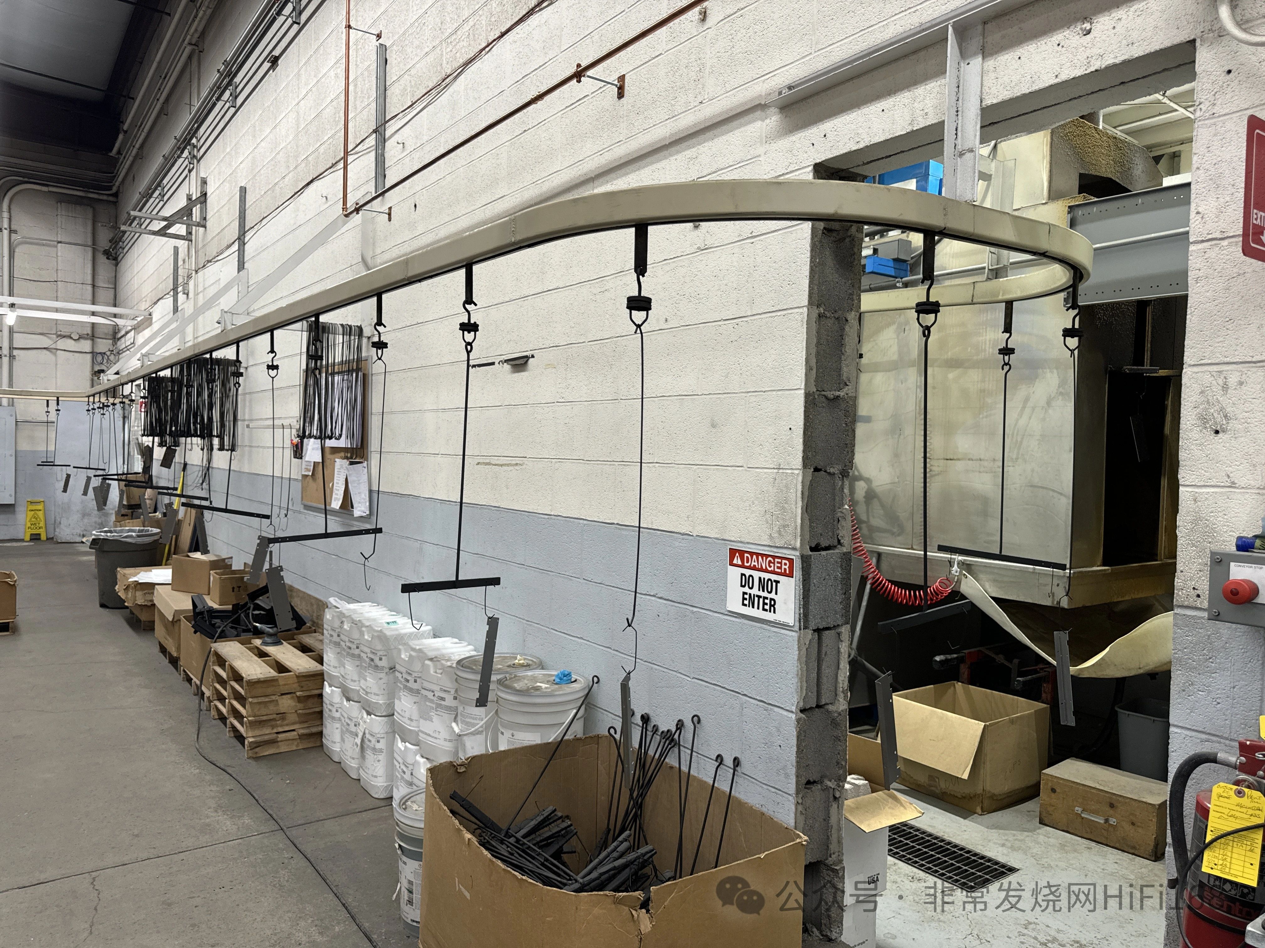

加工后的金属部件会经过流水线进入清洗和上色环节。

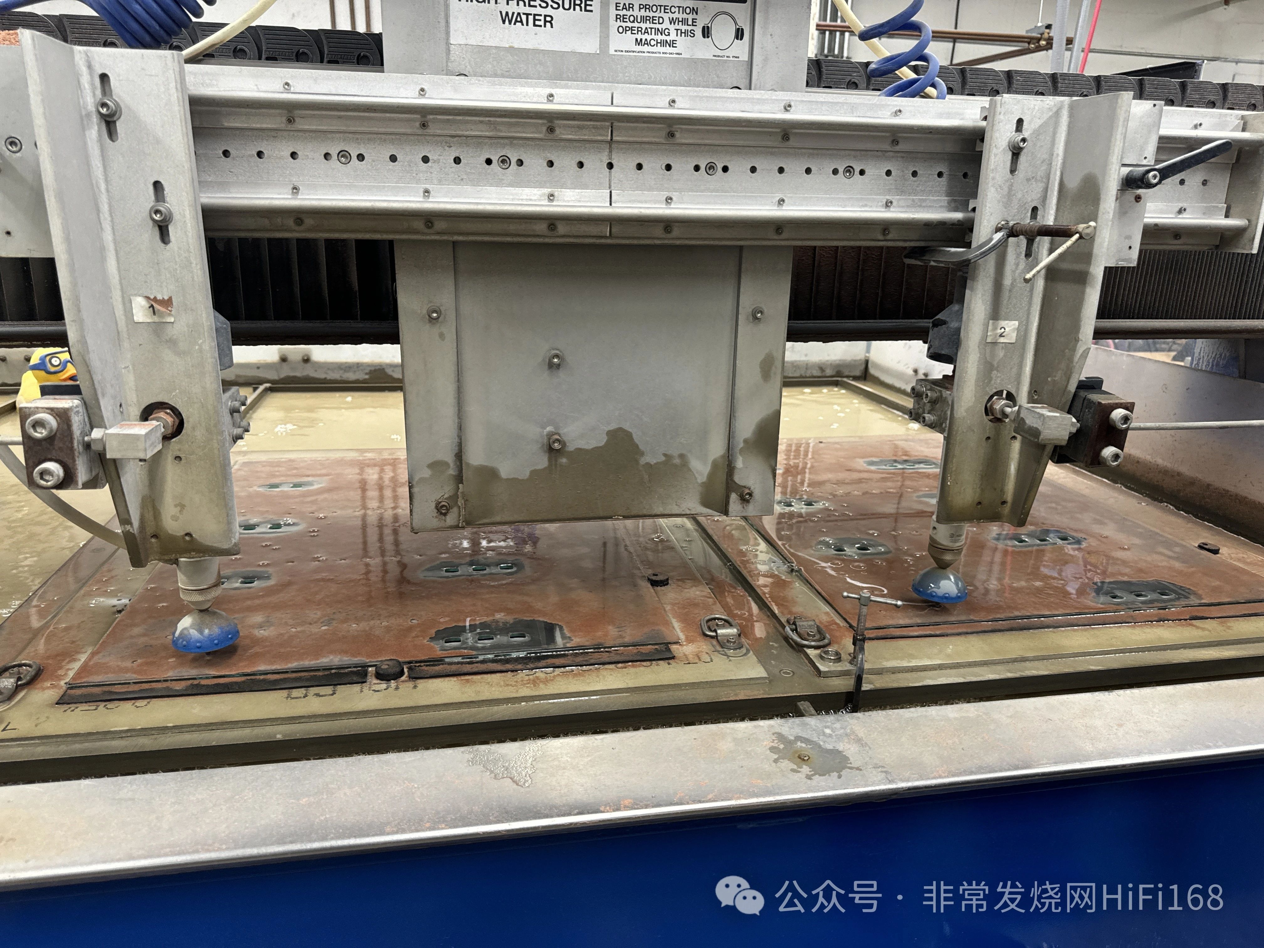

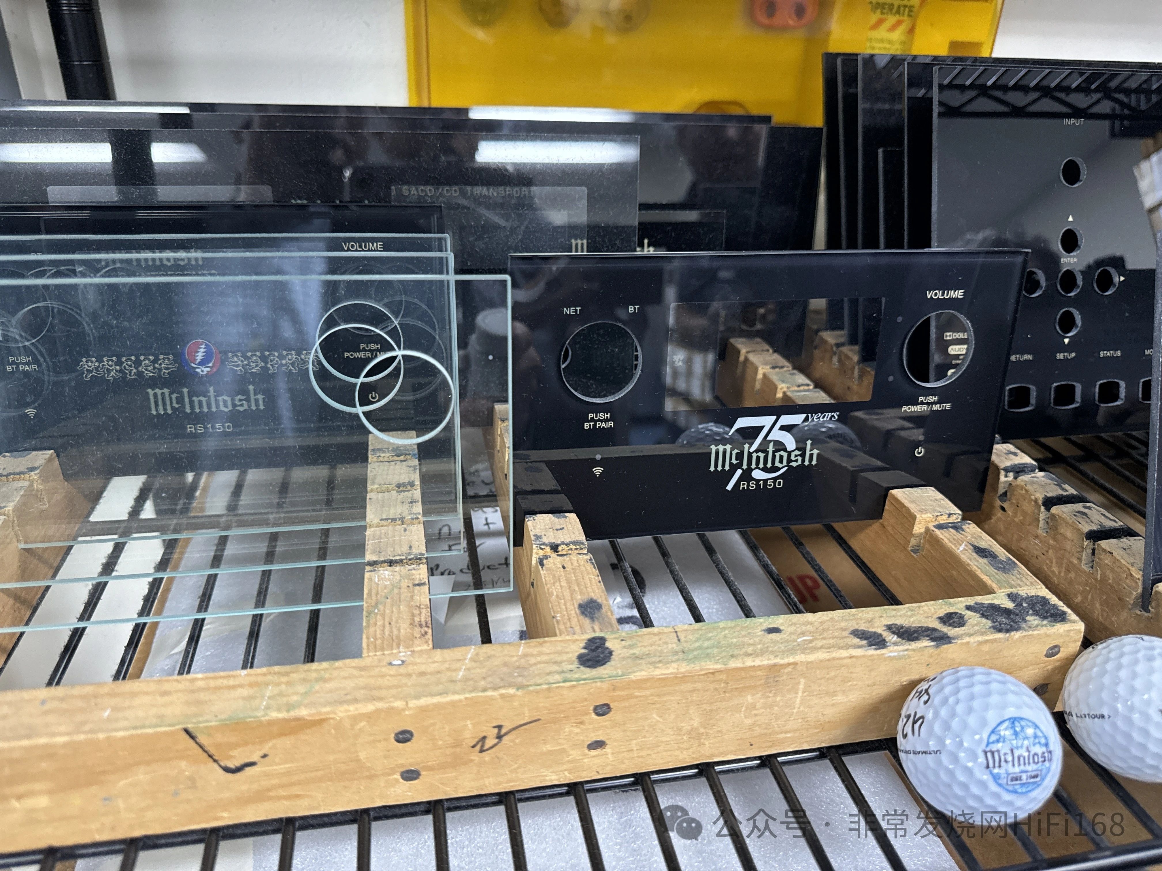

工厂内的水力切割机是专门用来切割机面板上面的玻璃。
切割好的成品

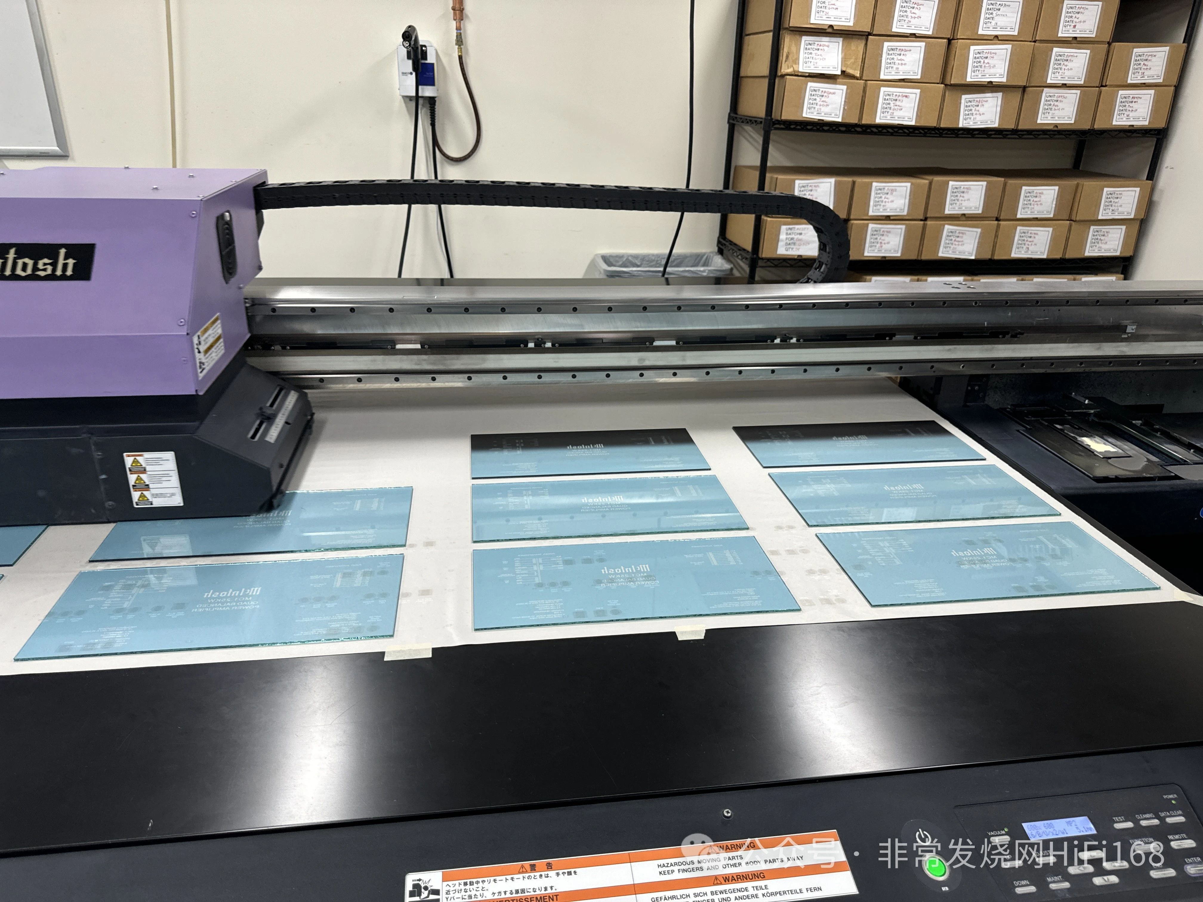

玻璃切好后再经由丝印机进行印刷上色就可以变成准成品进行安装。

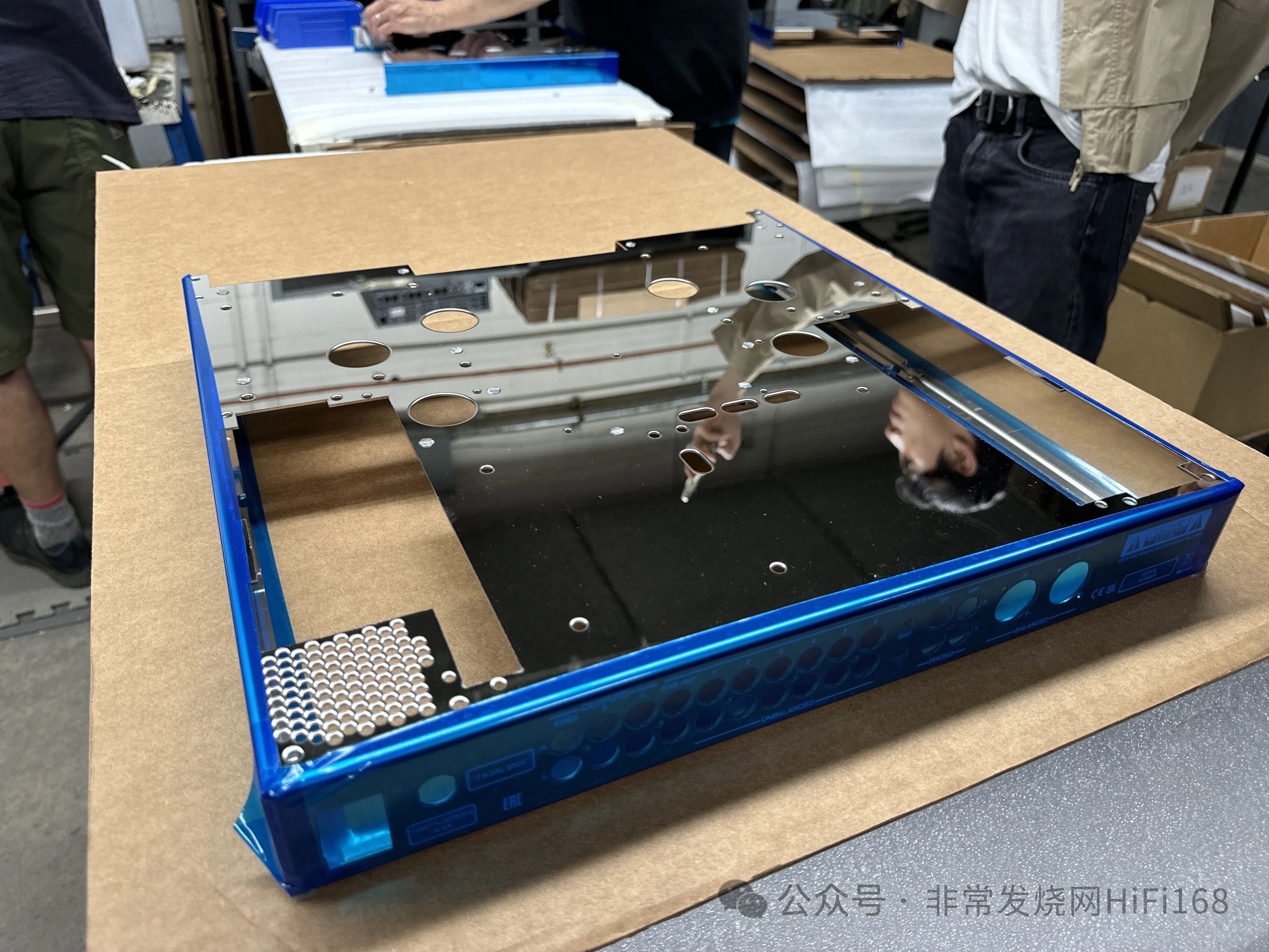

工人在组装面板上面的金属边框。

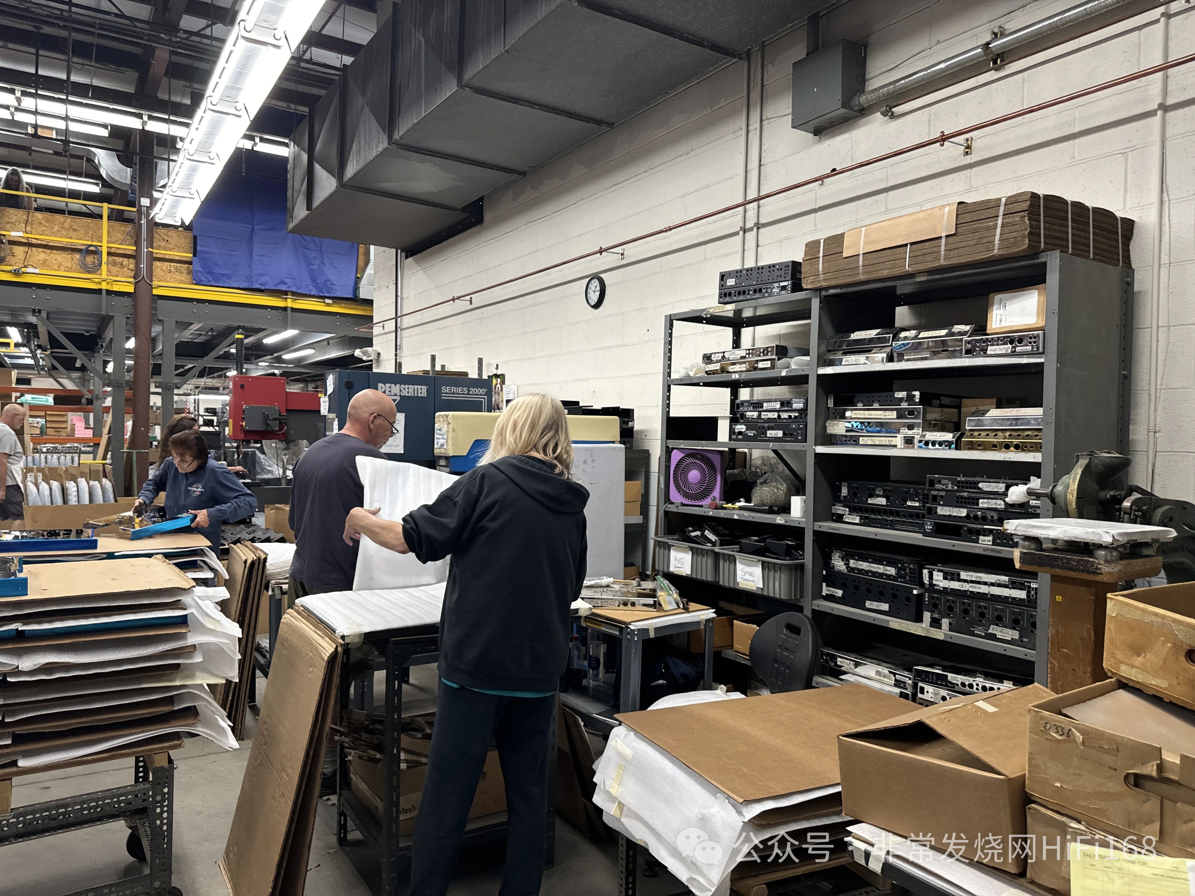

过道上摆着一些待组装的部件

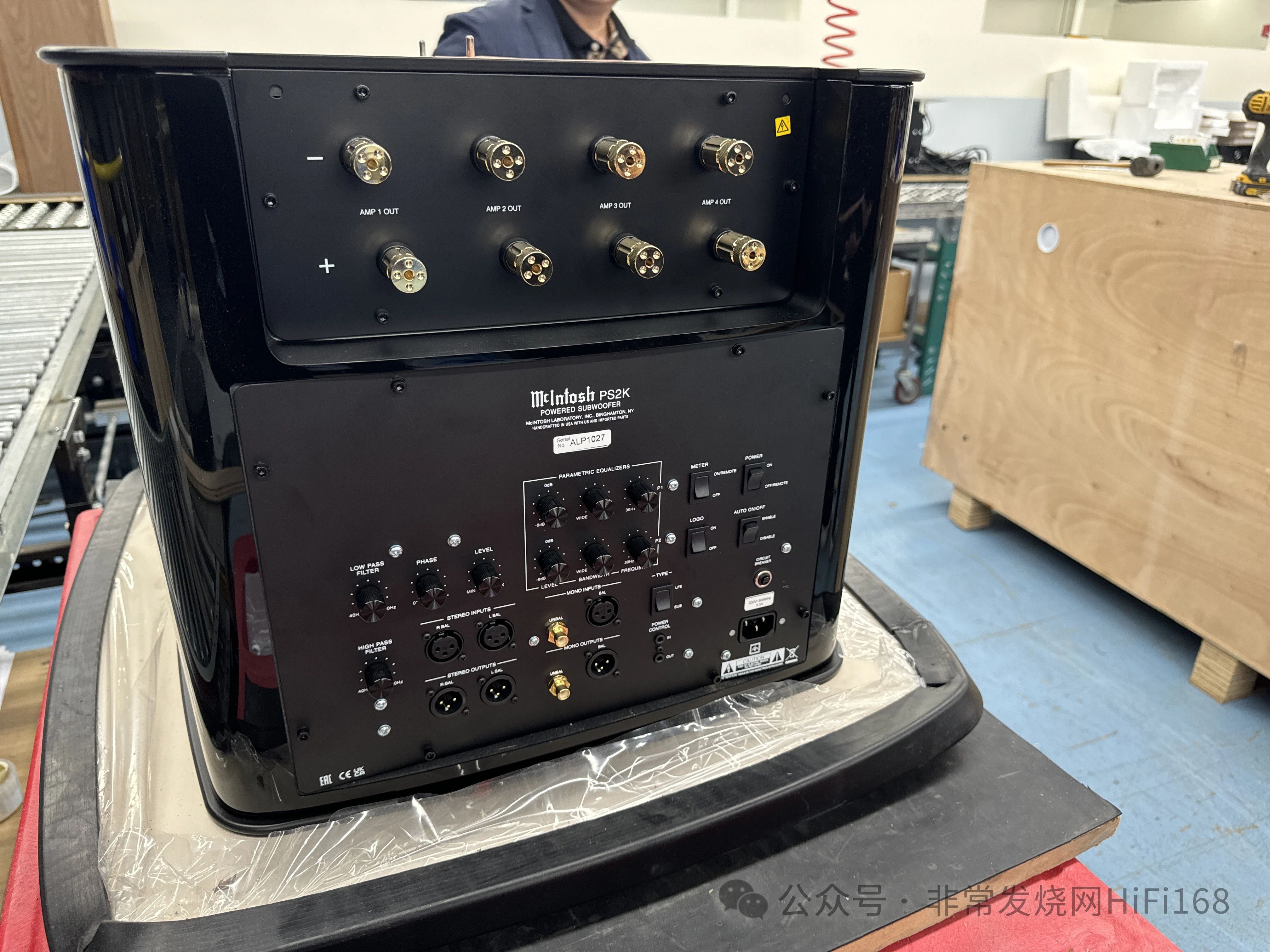

正在组装的PS2K超低音的底座部分

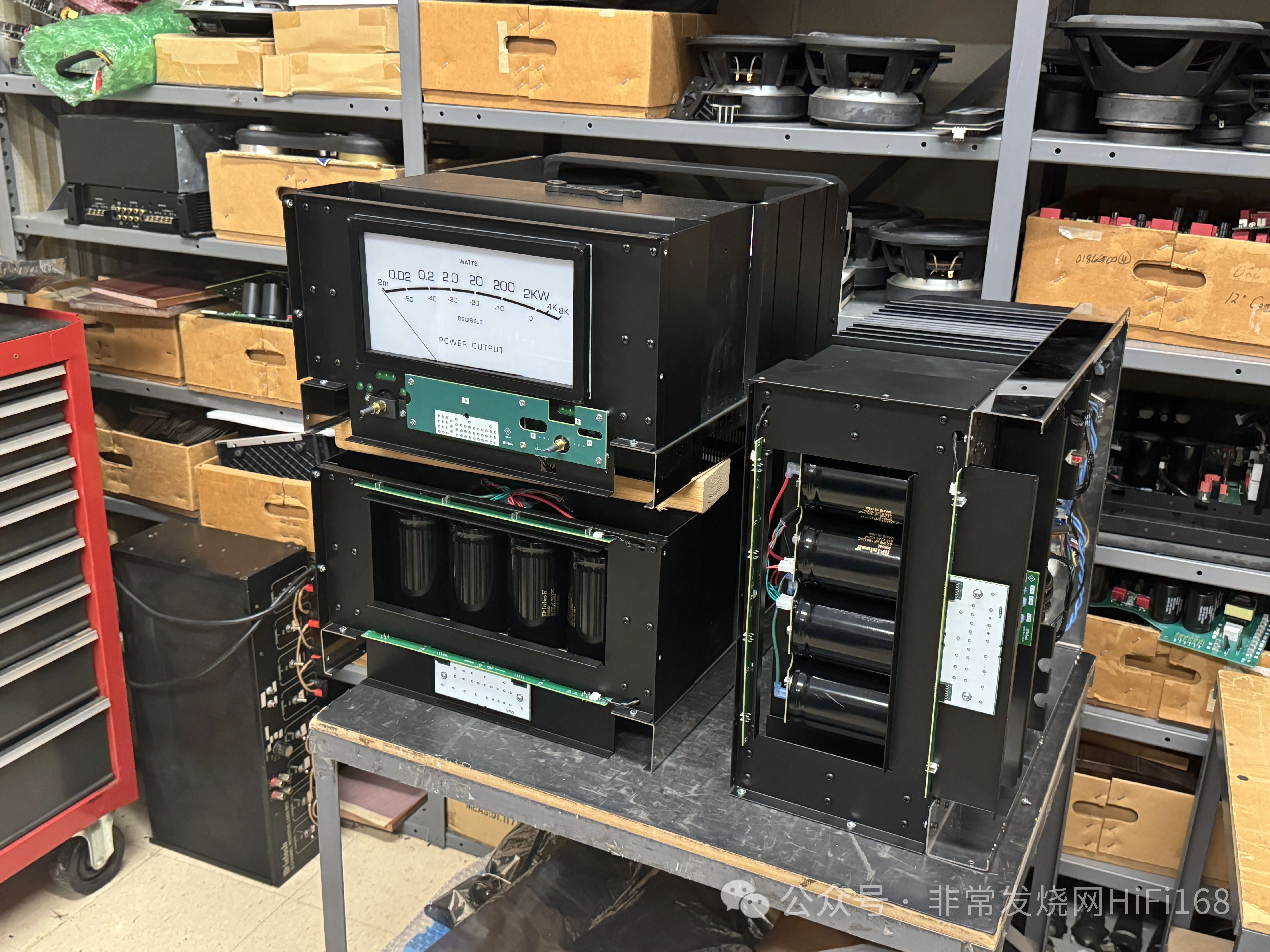

正在组装的2KW功放机部件

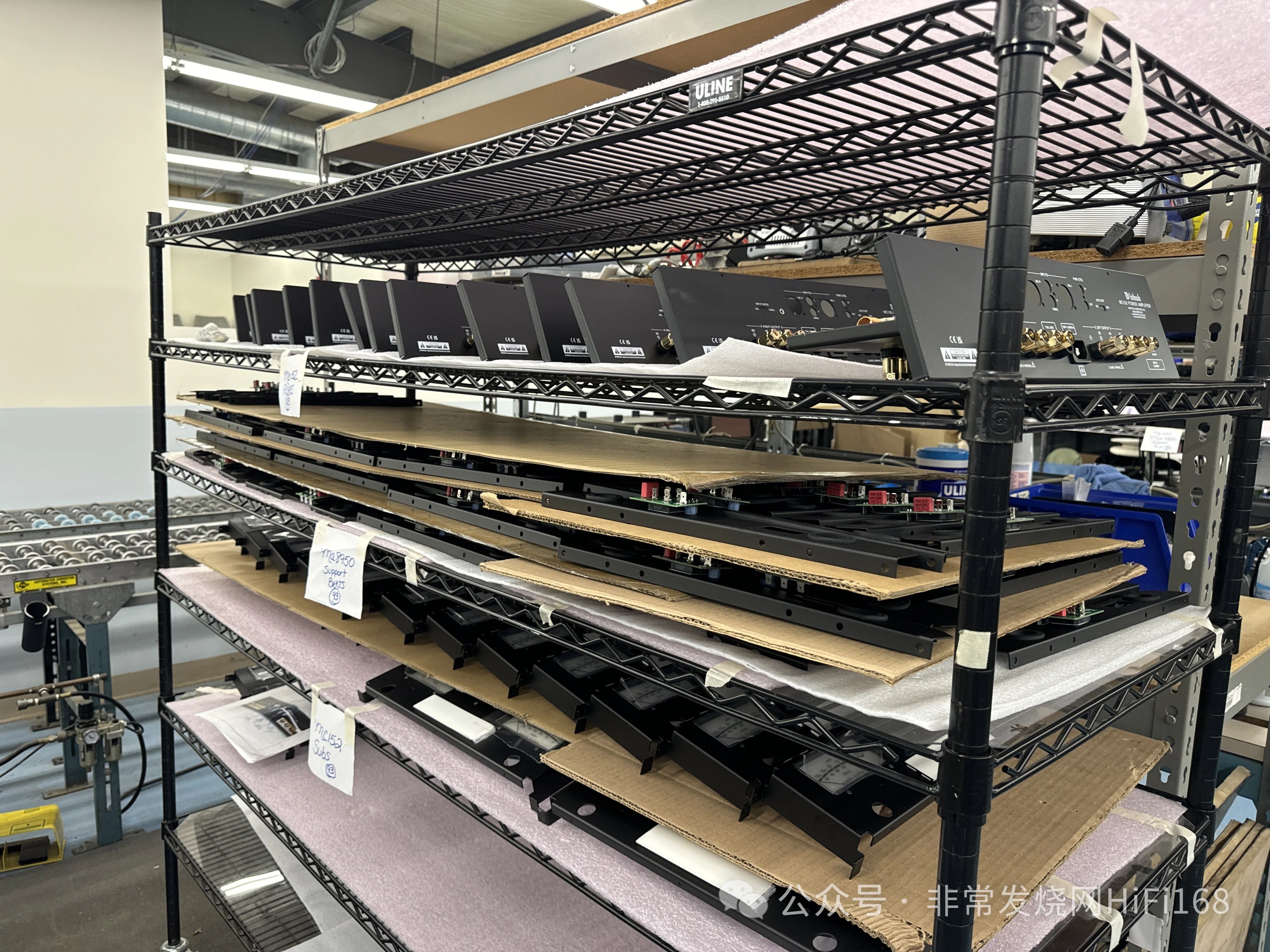

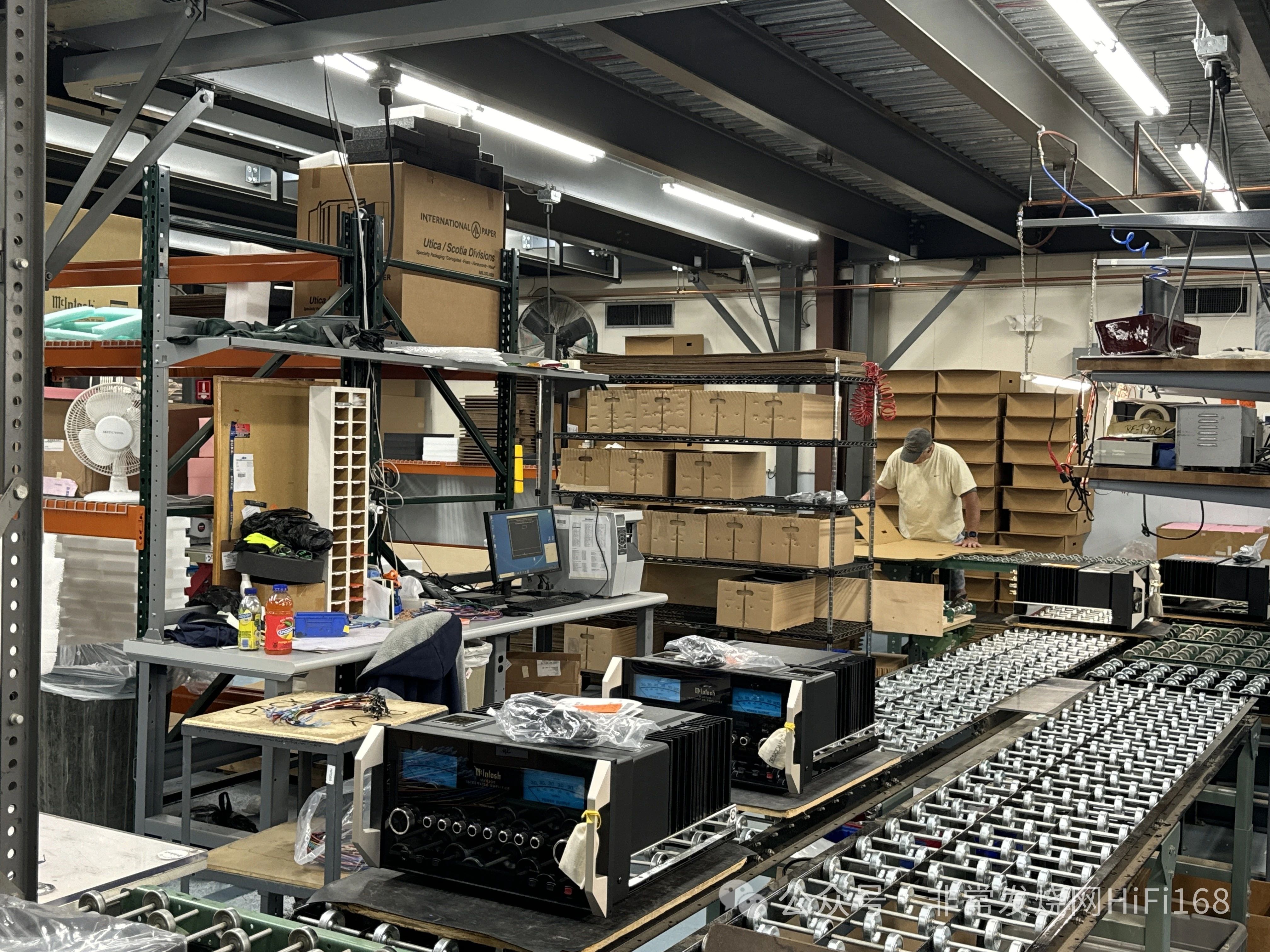

组装和测试完毕后就进入最后一个打包工序

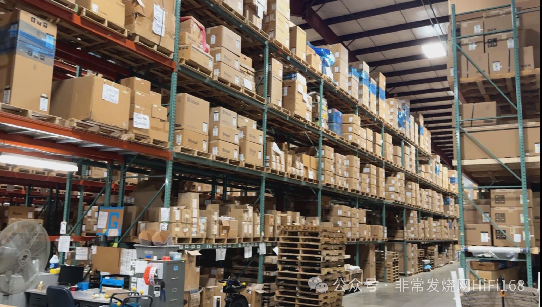

巨大的仓库堆放着即将发往全球的麦景图产品
