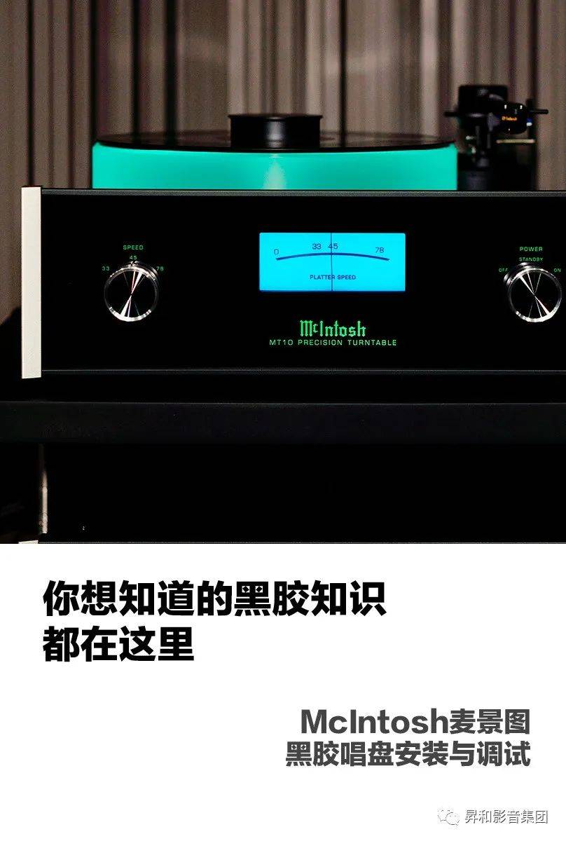

McIntosh美国美景图传授黑胶知识(上) [复制链接]
通过这篇文章的几个章节,我们可以了解到如下的知识点:
1、你需要知道的黑胶唱片与唱盘的知识;
2、黑胶唱盘的原理与基本结构;
3、McIntosh麦景图黑胶唱盘的设计理念;
4、简单几步装好麦景图黑胶唱盘;
5、如何调校你的麦景图黑胶唱盘

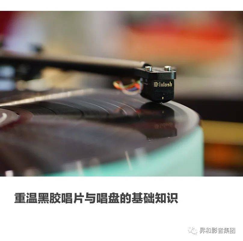

PART.1
重温黑胶唱片与唱盘的基础知识
时间回到1931年,美国无线电公司(RCA)试制成功33 1/3转/分的密纹唱片(LongPlay,简称LP)。在此之前的SP(Standard-Playing)唱片转速为每分钟78转,一面仅能记录几分钟的内容。而LP密纹唱片为每分钟旋转33.33圈,能够记录大约30分钟的内容,大大延长了播放时间。

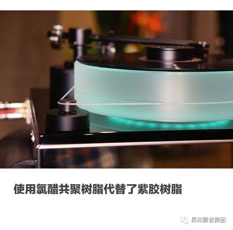

在材料上,使用氯醋共聚树脂代替了紫胶树脂,唱片的颗粒变细,表面更光滑,重点是优异的塑形性能可确保微小的振动也能记录下来,令高保真的效果得到进一步体现。但众说周知的原因,唱片工业几乎陷于停滞不前。直到1948年,随着战后百业待兴、文化产业迎来“火箭式”上升的需求,密纹唱片才正式发行上市。现在市面上流通的唱片几乎都是33 1/3转(极少数为音质更好的45转),所以黑胶唱片就被直接称为LP。

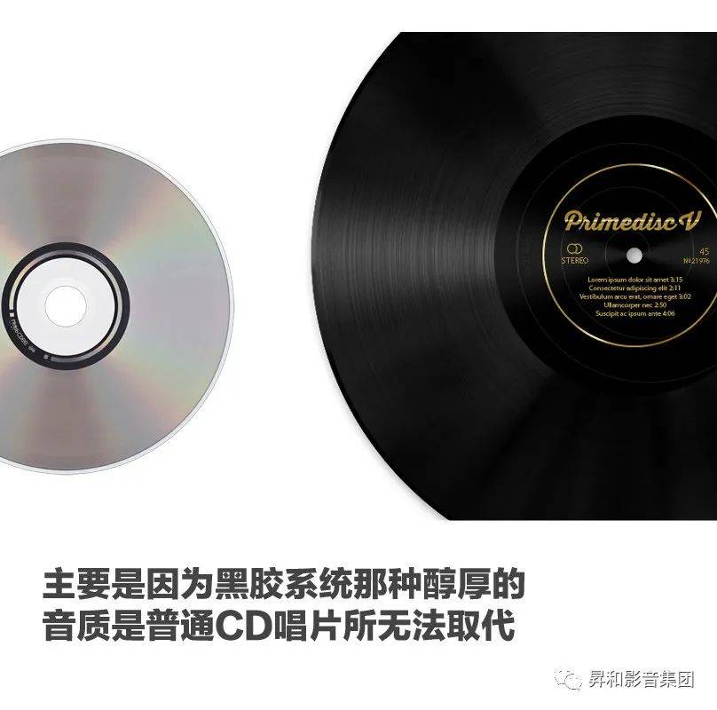

为什么在数码**的今天,还有那么多独具眼光的老烧玩这种已经存在将近一个世纪的音乐载体呢?究其原因,主要是因为黑胶系统那种醇厚的音质是普通CD唱片所无法取代的。如果你听过正确调校状态良好的LP系统,你会感觉现在的CD虽然版本多得令人眼花缭乱,但是仍然难以和LP相匹敌。

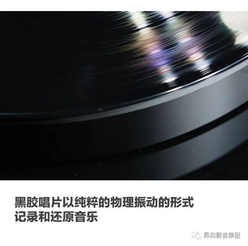

抛开各种技术参数不谈,在发展至今的各种音乐记录材质:唱片、磁带、CD……中,黑胶唱片以纯粹的物理振动的形式记录和还原音乐,由于不存在CD唱片的A/D和D/A转换带来的损失,因此极具模拟感的音质最接近原声,更为接近爱乐者所追求之高保真最高境界。

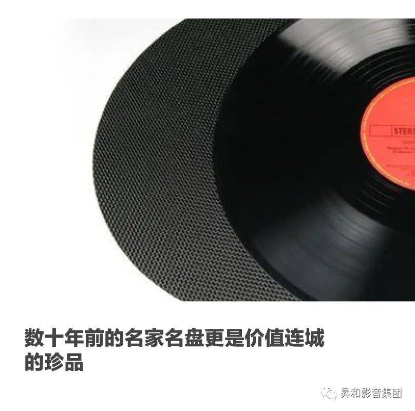

况且,上世纪中叶正是众多重量级演奏家、指挥家、大乐队及歌唱家作品迭出的年代,因而被誉为录音黄金时期,他们的大多数演出均以黑胶唱片作为首次发行。目前,黑胶唱片是稀有物品了,尤其是上述数十年前的名家名盘更是价值连城的珍品。

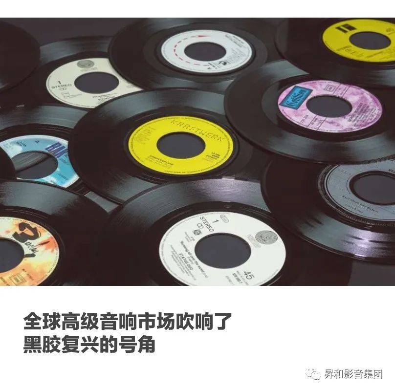

由于市场的原因,CD在80年代初诞生后以便捷性迅速占据了市场主导地位,黑胶的发行迎来了低谷,1998年跟随全球潮流转变,国内最后一条黑胶生产线关闭,似乎宣判了黑胶的“死刑”。但是,随着挑剔的音乐迷不满足CD的声音,黑胶的魅力很快被重新认识,并且在全球高级音响市场吹响了黑胶复兴的号角。2015年12月,黑胶唱片的生产再度回归国内,新世纪第一条黑胶生产线在番禺正式投产。之后,包括环球唱片澳洲公司、上海中唱和广州太平洋影音相继组建了新一代黑胶生产线,加上原本就一直存在的欧洲、日本和美国的黑胶生产线,共同迎来了黑胶产能的井喷期。

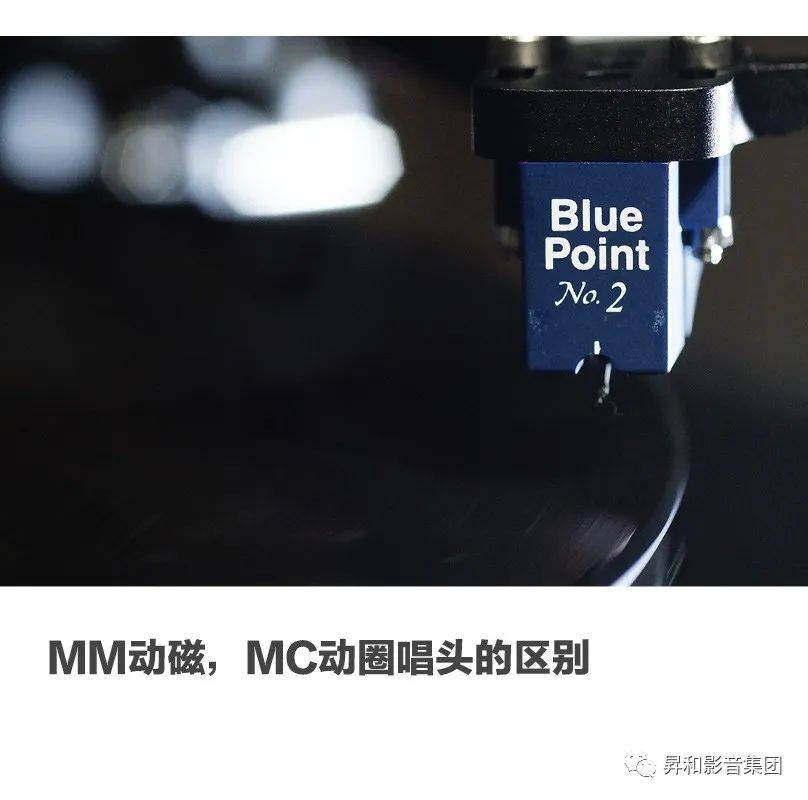

MM动磁,MC动圈唱头的区别
播放LP的设备叫Turntable(唱盘/转盘),在唱片上拾音用的唱头,从结构上主要分为MM动磁,MC动圈两种。唱盘的播放原理是依靠唱针在唱盘的V型沟痕内循迹,通过两侧记录音乐的纹理,以磨擦所产生的震动借由针杆传回唱头内部的磁路系统,继而产生磁电转换输出电流,再将这些电流通过Phono唱头放大器作等化(均衡)线路还原,并以高倍率放大线路转换成电压,然后输出到前级功放作信号放大,最后经由喇叭播放出音乐的。由于黑胶重播的整个过程均工作在纯模拟线路状态下,因此音质更接近音乐迷的聆听习惯,音质与情感的流露更显纯粹。

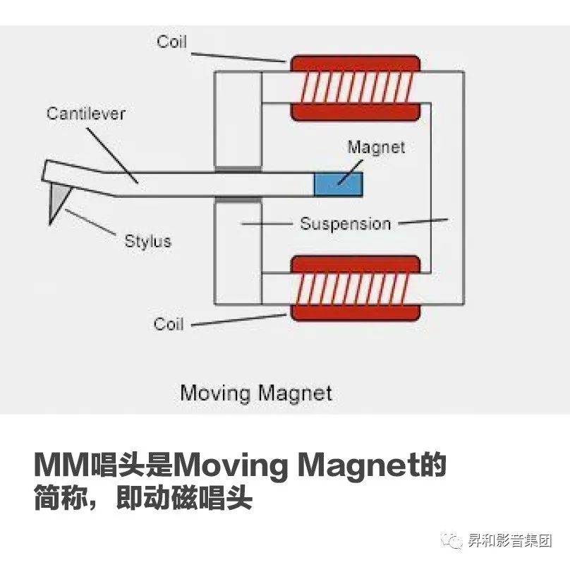

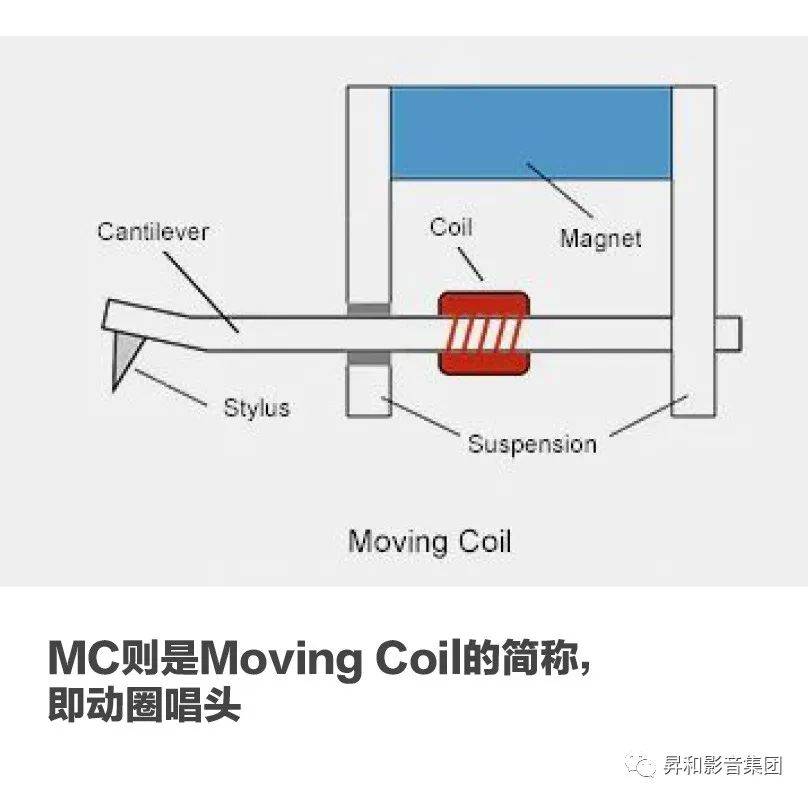

MM唱头是Moving Magnet的简称,即动磁唱头,而MC则是Moving Coil的简称,即动圈唱头。由于设计与结构的原因,MM动磁唱头的唱针末端连接的是磁铁,感应电流的线圈安装在唱头外壳内,相对而言线圈可以做得比较大,因此输出电压比较高。高素质的MM唱头也有其自身的优点,例如唱头有较佳的柔顺度,其循轨能力比一般MC唱头高些,这是因为MC唱头的线圈绕在针杆的后方,使得针杆的负荷较大,以至于影响针杆的循轨能力。
而MC唱头则正好相反,唱针末端负担的是线圈,磁铁安装在外壳内,为了提高唱针在唱片坑纹的循迹能力,线圈不能做得太大(在振动质量和输出电平之间取得平衡点),正因此MC动圈唱头对微小振动的动作显然更敏感一些,虽然输出电平低但细节比MM唱头丰富、高频延伸更出色,微动态也更灵动。纵观市场大部分唱头的设计指标,MM动磁唱头的输出电压约在3.5-6mV(毫伏)之间,而MC动圈通常只有0.3-0.5mV之间,甚至不少低输出的唱头只有0.25mV左右的输出。

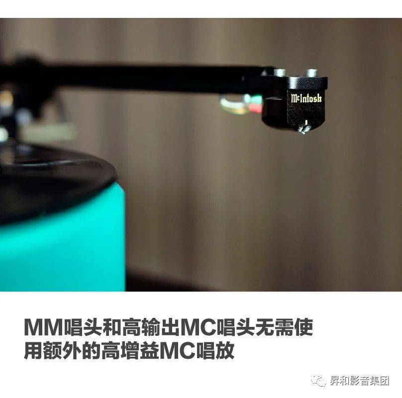

随着技术的发展,包括McIntosh在内,市场上也出现了一些高输出的MC唱头,输出的电压足以看齐MM唱头。这带来什么好处呢?通常而言,动圈唱头的输出电压比动磁唱头低很多,所以一般扩音机,尤其是AV扩音机,都不设MC唱头的输入,往往都要另加唱头放大器或者升压变压器。MM唱头和高输出MC唱头无需使用额外的高增益MC唱放,因此影响噪音和声音细节的信噪比,以及失真率等指标,都会相比同级别的MC唱头更优秀,更容易出好声音。

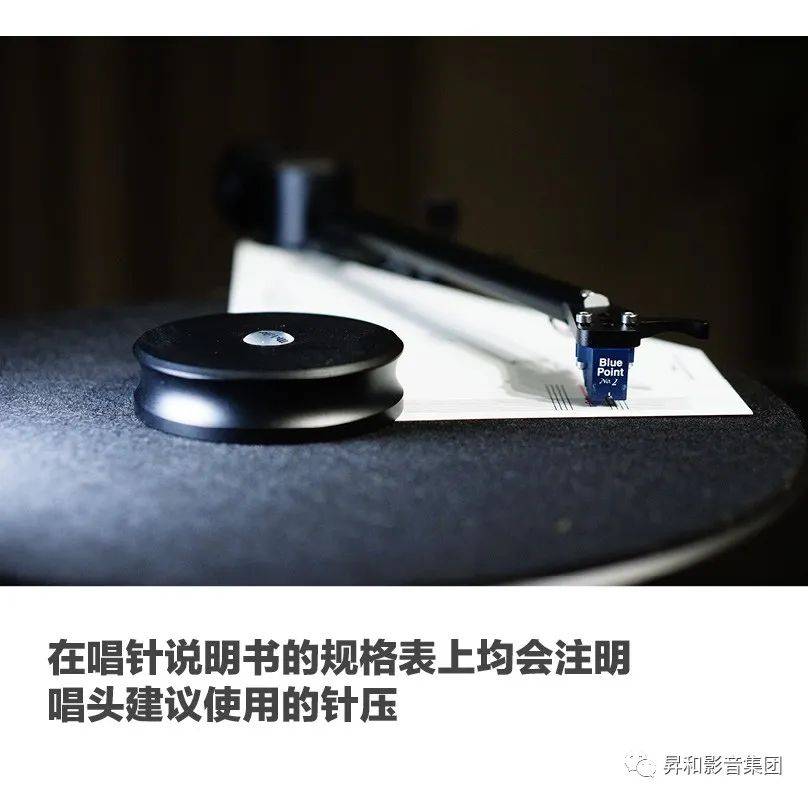

另外,每款唱针的针压都各有不同,在唱针说明书的规格表上均会注明唱头建议使用的针压。但实践告诉我们,建议针压未必就是唱头现阶段最佳的状态,我们应该要作适当的微调去寻找更好的声音表现,这个过程其实就是寻找线圈和磁路中最佳的输出线性状态。比如,全新的唱头由于唱针悬挂橡胶较柔软的原因,可能需要稍减0.0几-0.几克的针压,而过一段时间后可能就要往相反方向加些针压。甚至对于要求高的乐迷而言,冬天和夏天也可能需要作适当的调整。

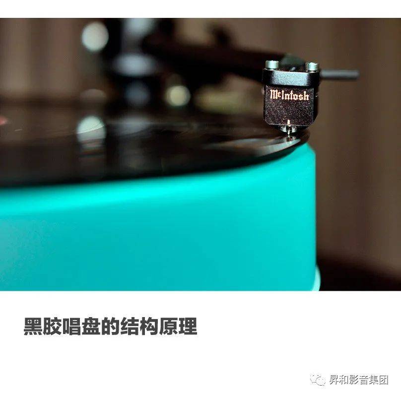

黑胶唱盘的结构原理
黑胶唱盘其实原理非常简单,先抛开一些独特的技术,总体结构上无非式一个扎实的底座,一套高精度的转轴、一个平稳旋转的转盘和一支灵活稳定的唱臂。当然了,每个品牌都会研发与应用一些属于自己的技术,并且渐渐演变出软盘、硬盘等不同类型的唱盘。软盘、硬盘的区别,其实是两种设计风格路线,软盘通过弹簧、橡胶等软材料或者磁浮、气浮等结构来达到避震的目的;硬盘则纯粹依靠重量抑制物理震动。这两种设计最终的目的都是为了隔离外界的震动干扰,令唱针专注拾取黑胶唱片记录的坑纹信息。但两种设计理念又各有利弊,声音特点各不相同。
